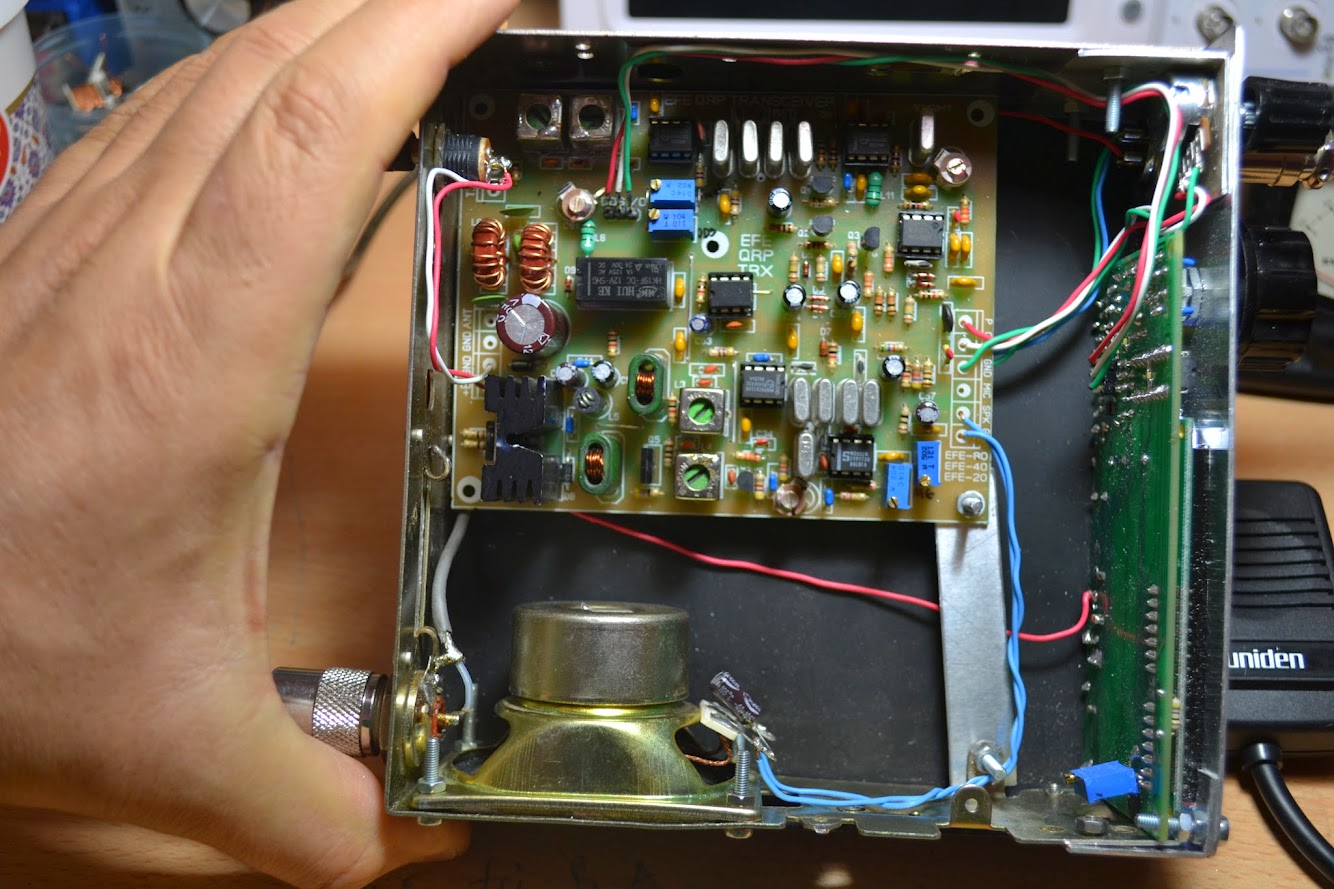

Yeni bir çalışmadan herkese selamlar...

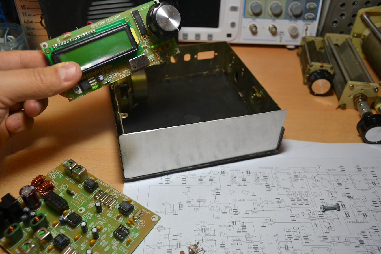

Forty lerden biraz farklı olarak EFE QRP yi denemek istiyordum.
Sevgili TA3AMT Mustafa bey kart ve yazılım konusunda yardımcı oldu teşekkürlerimi sunuyorum buradan.
Elimde bir çok parça Fortylerden dolayı mevcuttu.
2  3 günlük bir çalışma ile kart dizildi ve kutulandı.
Kutu için eski bir CB telsiz kutusu kullandım.
Elimde Kısa tip 4.915 Mhz kristal vardı. Önce onları kullanmıştım.
Ancak kısa tip kristallerle band aralığı çok dar olduğundan ses metalik ve modülasyon kırık çıkıyordu.
Uzun tip olan 5.120 Mhz kristallerle değiştirince sorun düzeldi.
Dinleme ve gönderme gayet  güzel bu gün deneme amaçlı bi kaç QSO yaptım..
Olumlu raporlar aldım..
6 Watt çıkışı var ..

Mehmet hocam ellerine kollarına sağlık Efe QRP de senle beraber +1 olduk. Merak ettiğim bir konu var. Çıkış transistörü hemen arkasında bulunan toroid benim yaptığımda FT50-43 idi. Fakat sizinkinde BN43-202 kullanmışsınız. Ona göre mi sarımı ayarladınız.
Ynt: TB5X EFE QRP Çalışması...
« Yanıtla #2 : 15 Kasım 2014, 23:31:42 »
ALİ RIZA HOCAM
DOĞRUDUR.
AMA HER İKİSİ DE OLUR..
Ayrıca ben 2SC1971 İLE ŞASE ARASINDAKİ İKİ ADET 1R LİK DİRENCİ -- R37 VE R38 -- DİREKT KISADEVRE YAPTIM .
Bu durumda çıkış vatı 1  2 watt daha artıyor..

         2SC1971 in ayağındaki transistörlerin konulma amacı: Transistör vhf için üretilmiş. Ama biz
hfde kullandığımızdan giriş hassasiyeti artıyor. O hassasiyeti azaltmak için o dirençler kullanılıyor.
Haa hassasiyet artınca ne olur? TX yaptığında konuşmadığın halde watt metre ibreti takılıp kalır. Yani sese göre watt değişmesi gerekir. QRP'nin Kendi ürettiği rf sinyallerini kaçak alarak tx yapar. Sadece bilgi olsun dedim.
        Kolay gelsin.                    73...

Bahsettiğin dirençlerin durumu ile ilgili bilgim var evet söylediğin doğru.
Fransız amatör de fortylerde bundan bahsetmiş.
Eğer osilasyon yapma olayı yok ise watı biraz daha arttırmak için dirençleri iptal edebilirsiniz diye yazmış..
Ben de iptal ettim sorun çıkmadı .. Bir iki watt kadar da artış oldu..
Teşekürler tekrardan konuyu aydınlattığın için..
