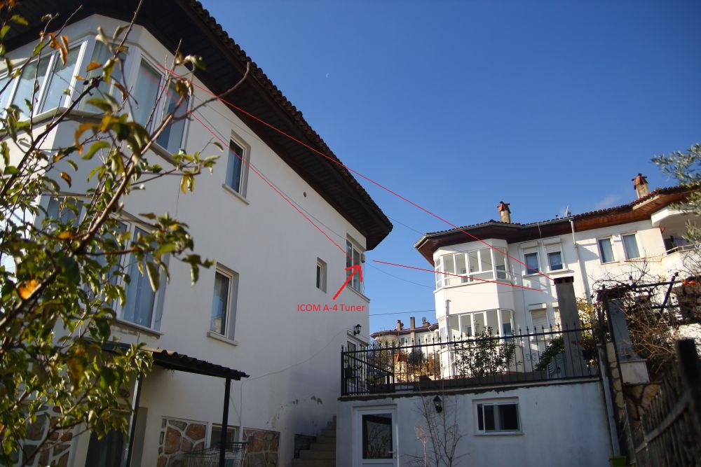

Değerli amatör arkadaşlar,
Allah kısmet etti geçen yaz kendimize ait müstakil bir evimiz oldu. Aşağıdaki fotoğrafta görülen ICOM AH-4 anten tunerin hemen arkasındaki balkondan dönüştürülmüş oda da benim naçizane istasyonum. Bir kaç aydır bu tunere bağlı fotoğraftaki bacaya gerilmiş yaklaşık 7m 2,5mm kabloyu longwire anten olarak kullanıyordum. 20m ve daha küçük dalga boylarında Yaesu_f857 ile 5 - 10 W çıkışla, özellikle dijital modlarda epey QSO yapabildim. Fakat özellikle geceleri bu bantlarda çalışmak pek mümkün olmuyor ve   epey de gürültü problemim vardı. SMPS besleme kullanıyorum fakat düşük güçlü trafolu bir besleme kaynağıyla da deneme yaptım gürültüyü azaltamadım.  Ayrıca bir Yaesu 840 HF cihazım daha var durum onda da aynı. Özellikle geceleri sinyal göstergesi 9 ve üzerlerinde geziyor.
İşte tüm bunları göz önüne alarak öncelikle Bilal Amca'nın tavsiye ettiği ve Onur Bey'in önerdiği delta loop anteni gürültü sorunu ve üst bantlara çözüm olarak düşündüm ve hafta sonu aşağıdaki gibi uyguladım. AH-4 tunerin toprak bağlantısını (ayrıca aşağıya toprağa bağlantı çekmiştim) iptal ettim ve 25m 2,5mm kabloyu ( daha fazlasına yerim yetmedi) görüldüğü gibi kenarları eşit olmasa da bir üçgen haline getirdim ve uçlarını tunerin uçlarına bağladım. Fakat sorunum çözülmek yerine daha da arttı. Gürültü bu sefer öncekinden de çok. Şimdi 30m bandında çalışabiliyorum (JT65 modunda görüşmeyi tamamlayamasakta bir Güney Afrika istasyonu beni duydu ve 15m bandında Japon istasyonlarını sabahları görüyorum). 40m bandında da yine bir kaç JT65 QSO su yapabildim. Fakat bunun sadece antenin uzunluğunu arttırmamla alakalı olduğunu düşünüyorum.
Şimdi sorum ben nerede yanlış yapıyorum ve bana tavsiyeleriniz ne olur.

Şadan Bey,
Antenin uçlarını AH-4 ün uçlarına bağladım demişsiniz. Antenin uçlarını AH-4 ün hangi uçlarına bağladığınızı açıklayabilir misiniz?
Ynt: Icom AH-4 ve Delta Loop antenle ilgili sorularım var...
« Yanıtla #3 : 27 Kasım 2013, 16:19:10 »
AH - 4'ün üst yani canlı tarafı diyeyim oraya bir ucunu, alt yani normalde topraklama yaptığımız tarafa diğer ucunu bağladım.

« Yanıtla #4 : 27 Kasım 2013, 17:41:05 »
Şadan Bey,
Antenin üç sorunu görünüyor.
1- Üçgenin iki iç açısı çok dar. Acaba resimde soldaki ucunu resim çektiğiniz yerin arkasında bir yere bağlama imkanı olur mu?
2- Sizin binaya paralel giden kenar binaya çok yakın.
3- Siz yakın mesafe görüşmeyeceğiniz için antenin ufuk hattına açık olması icap etmektedir. Acaba antenin bie ucunu ve tuneri sizin binanın bacasına, diğer ucunu görünen binanın bacasına, bir diğerini ise resim çektiğiniz yerin arkasındaki bir binaya bağlama imkanı olur mu? Olursa çok iyi olur.
Enterferansta değişiklik olmadı ise enterferans kaynağı antenin çok yakınında demek ki. Bu enterferans kaynağı, başka bir cihazı besleyen switching güç kaynağı olabilir. Led aydınlatmalar başımızdaki son belalarımız. Floresan lamba, ya da çok yakındaki TEDAŞ'a ait trafo da bu gürültünün kaynakları olabilir.

Şadan bey merhaba. Bilal amca yaptığınız antendeki ilk sorunlardan biri olan üçgenin dar açılı olduğunu hemen fark etmiş ve belirtmiş. Daha öncede belirtmiştim sağolsun bu antenide kendisi bana önermişti halende kullanıyorum.
Kapalı dipollu antenlerde dinlemede çevresel gürültüler çok farkedilir bir şekilde azalıyor. Ama sizin antene yakın olan transformatör nasıl anten yaparsanız yapın önemli ölçüde etkileyecektir.
Anten cupler'ın alttaki topraklama terminalini söktüğünüzü yazmışsınız. Özellikle AH-4 sağlam toprak isteyen bir ekipman olup bu konuda manuelinde örnek topraklama şeklinide gösterilirken topraklama olayını vurgulayarak gerekli olduğundan önemle bahsetmiş.
Benim önerim topraklama terminalindende 2.5 mm enyaf kablo ile en kısa yoldan toprağa inin ve en az 50-60cm kalın bakır  çubukla topraklamayı yapın.
Hatta çubuğu çaktığınız yer  binanın çatı oluğundan akan su gider borusunun önü olursa sürekli toprağın nemli kalması sağlanmış olur ve iletkenlikte artmış olur.
Yeriniz geniş olsada 41.5 metre olarak anteninizi germiş olsaydınız yukarıda bahsettiğiniz çalışamadığınız bandlardada çok rahat rx-tx yapardınız. 73..
