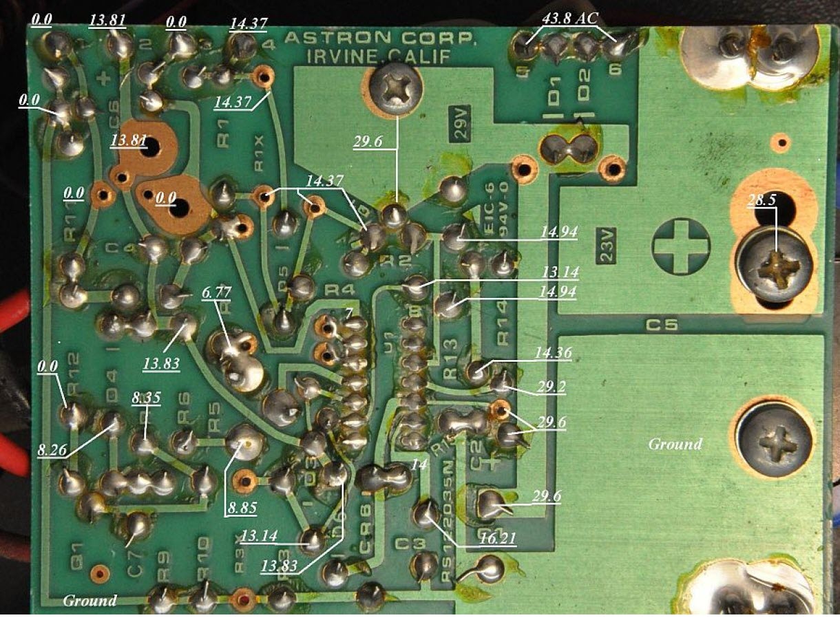

Diamond ve Astron için şema varmı?  Her ikisi için de rica ediyorum.  73
Ynt: ASTRON 35 veya 50A kullanan varmı
« Yanıtla #22 : 13 Haziran 2020, 21:13:51 »
Bakınız;
ASTRON enva i çeşit bilgi
http://www.repeater-builder.com/astron/astron-index.html
DIAMOND
http://www.rigpix.com/psu/diamond_gsv3000_schematic.gif
http://radioamateur.forumsactifs.com/t1987-diamond-gsv3000-protection-surtension-d-origine-inefficace-proposition-de-modification
Bu arada  ASTRON Board projem devam ediyor Trafo bağlantısı ve piyasada bulunabilir TO204 ve TO247 kılıflı çıkış transistör çeşitleriyle deneme yük altındaki stres testleri gerçekleştirerek sonuçları paylaşacağım. (PCB de bir noktada diyot lar karışmış onları da değiştirerek layout dosyasını paylaşacağım)

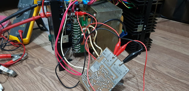

Evet nihayetinde bugün ilk testimizi yaptık; (Çeşitlik aksaklıklar malzeme ve ekipman kaynaklı gecikme oldu).
İlk Test Sonucu
Test bileşenleri;

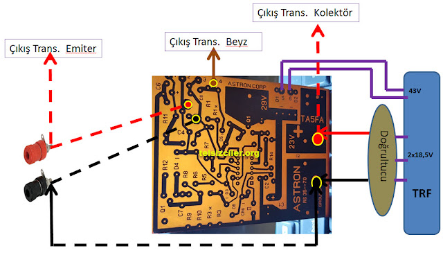

--600 ila 750W civarında Trafo (Trafo çıkışları: Board beslemesi : 43V AC,  Ana Besleme 2x18,5V AC )
--6x4700mf 35V kondansatör = 28.000 mf
--7+7 diyot
--5x3055 çıkış transistörleri
--ve yaptığımız Astron Board(PCB)
Toplamda 1 saat 20 dk  100W TX ile FT4 çağrısı yapıldı (Biliyorum FT4 için bu çıkış gücü çok abzurt  6m de şartların olmadığı bir anda çıkış yapılmıştır)
Çıkışımız 13,86V a ayarlandı  100W TX anında 13,80V a çökme oldu = 0,06Volt çökme ripple .... adı herneyse
Test süresince (1saat 20dk) 7,5 saniye TX - 7,5 saniye RX.......... bu döngü 1 saat 20dk boyuncadır.
Sürücü Transistörü(TIP29) 29,5 derece ısıya ulaştı (temassız termometre) test süresince bu ısıda sabit kaldı.
Çıkış Transistörleri (5x3055) 65 dereceye ulaştı (temassız ısı ölçer) test süresince bu ısıda sabit kaldı.
Bu test düzeneğinde iyileştirme beklentisi ve voltaj çökme sebepleri arasında;
**Trafo sonrası doğrultcu kısmındaki kondansatör bloğunun yeterli olmaması
**Çıkış transis. 3055 lerdeki tutarsızlık (mevcut düzenekte emiter çıkışlarında taş direnç yoktu ve soğutucu montajının eski olmasıyla transistörler üzerinde düzensiz ısı dağılımı/yük dağılımı v.s)
.......düşünülmektedir.
Detaylar;

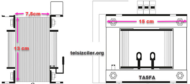

Trafo boyutu
Blog PCB bağlantısı
Yüksüz PCB voltaj noktaları.....(Bu test-voltajları fikir vermesi açısından kullandığınız Trafo çıkış voltajı ve direnç değerlerine göre ufak tefek değişiklikler gösterecektir)

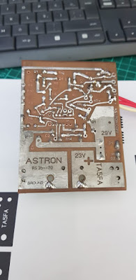

Şu board'in son hali ise, pcbway de bastirsak, yapmak isteyenlere dagitsak diyorum :)
Hatta toplu halde mouser dan transistorler dahil BOM listesinin siparisini versek...
Adede bagli olarak altinkayadan kutu bile alsak ;)

« Yanıtla #31 : 16 Haziran 2020, 14:38:41 »
Baştaki söylediğim görevimi yerine getireyim. Paylaşmak istemiyor herhalde hissi oluştu-daha fazla oluşturmadan (Tam dün akşam test sonrası çizim çıktısını paylaşayım derken Projenin başındaki çizimimi bulamadım sanırım portable sprint L. kullandığından dolayı kopyalamada sıkıntı olmuş. Dün geceden buyana tekrardan çizim ile uğraştım)
PDF olarak toner transfer çıktı dosyası ve  Sprint Lay. 6,0 "zip" dosyası ektedir.
Tekrar çizdiğimden ince rutuşlar olabilir. Sprint Lay. ile işlem yapabilecekler için kolay.
Gelelim Çin kart siparişine Bu çizim haliyle GERBER çıktısı aldım bir üstadımız inceliyor. Olmadı tekraren şema üzerinden çizime yöneliriz.
Gecikme için kusura bakmayın. Gerek parça siparişindeki gecikmeler gerekse aynı zamanda Yıllardır kullandığım havyanın yolda bırakması nedeniyle bu zamana kadar aksadı.
« Son Düzenleme: 16 Haziran 2020, 15:54:37 Gönderen: TA5FA »

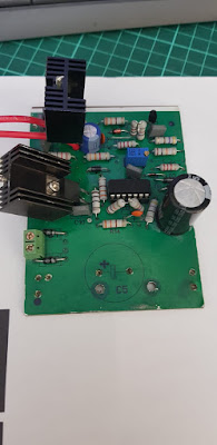

Bu çalışma prototip olduğundan çokta estetiğe önem veremedim. Zira birkaç tane daha revizyon geçirecek TRF.lu güç kaynaklarım var onlarda kartı daha estetik hale getiririz.
Ön yüzdeki yeşil şey fantazi yolunda ... sıvama hale geldi :) Bakır taraf ise kalay kaplayalım derken kullandığım lehimin kalay oranı düşüktü sanırım (herzaman kullandığından farklı kullanmıştım) ... sıvama hale geldi :) o nedenle görüntüye çok fazla takılmayın derim :))
---Direnç olarak elimde nevarsa kullandım W olarak biraz büyük kaçtı. Orjinal PCB'ye bakarsak 1/2W yeterli. Ayrıca şemaya göre Direnç değerleri elimde olmadığından orjinal değere yaklaşabildiğim kadar yaklaştım.
---SCR(tirstor) şemadaki değeri bulamayıp(bulunmaz zaten) 30A lik bir SCR kullandım.
İlk testi spot 12V/25W x17  paralel lambalar ile yapmaya kalkışınca SCR devreye girdi azaltsamda pek olumlu olmadı direkt TRX ile test e yöneldim detayı yukarıdaki test mesajımda yazmıştım.
https://vimeo.com/429588712
« Son Düzenleme: 16 Haziran 2020, 15:41:26 Gönderen: TA5FA »

abi birde sprint çizimde  C1 ve C3 ün ayaklarının biri şaseye gidecekken boşta kalmış.
