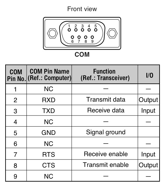

Ohmmetre falan beni kesmedi, direk kablonun ucundaki fişi açtım... Fişlerin üstteki 5 delikli kısmında sadece 3 kablo bağlı ve bunların ikisi de kros. Alttaki 4 lü delik kısmında ise hiç bağlantı yok !
Fotografları aşağıya ekliyorum.
Bu kabloyu büyük heveslerle Vatan bilgisayardan 16 TL ye aldığıma mı yanayım, sizi ve forumu bu kadar meşgul ettiğime mi yanayım, işimin olmadığına mı yanayım...

pin baglantılarını burdan kontrol edebilirsiniz

Ohhhhh sorunun kaynağı belli oldu,
Tekrar almanıza gerek yok sanırım o kablo peri 9 lu yada 8 li  bir havya lazım birazda lehim.  Aslında sıfırdan alacak olsaydınız hiç uğraşmayın derdim. Ancak Elinizde alınmışı var onu kullanmanın yoluda  birebir lehimlemekten  geçiyor. :)))))
Ynt: Kenwood TS-480 i bilgisayara bağlama sorusu...
« Yanıtla #25 : 07 Haziran 2013, 22:56:11 »
Hatta ilk başta yukarıda arkadaşın 480SAT manualinden yayınladığı COM bağlantı kablo pinout  şemasındaki gibi 5 kabloyu bağlayın deneyin  9 unuda bağlamanıza gerek yok .  Birebir olmalı

Elinizdeki ni 5+5 = 10 lehim yaptıktan sonra  yenisini almanıza gerek kalmayacaktır  bendekinin resmi aşağıdaki gibidir  Birebir 9 pin de birbirine bağlı. Teknosada varsa sizin orada vardır. Yok olmadı ben göndereyim hemen :)))
Resmin linkine takılmayın orada da uydu kablosu diyor :)  Neden bukadar uydu kablosu yoğunlukta derseniz telep o yöne  epey fazla o ekipmanlara .

Nihayet çalıştırdım...
Önce elde imalat bir seri kablo yaptım. Nedenini bilmiyorum ama çalışmadı.
Sonra tepemin tası attı, atlayıp Vatan bilgisayara gittim, bir adet s-link marka seri'den USB'ye çevirici aparat aldım. Bir de USB uzatma kablosu ekledim aparata. İlk denemede çalıştı. Çalışan programın ekran resmini aşağıya ekliyorum. Aynı şekilde hrd yazılımı da çalışıyor ama o biraz ayrıntılı geldi, elim alışana kadar Kenwood'un kendi yazılımını kullanacağım.
