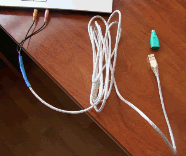

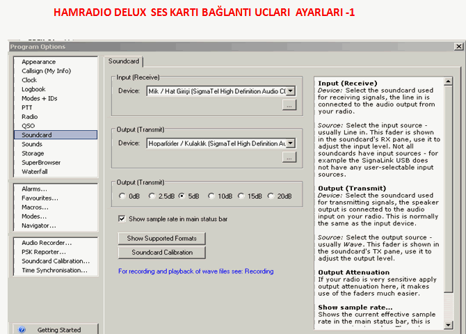

Yaklaşık olarak 1 haftadır uğraşıyorum sonunda oldu.
ta5ct ve ta1hz  desteklerinden dolayı tşk ederim.

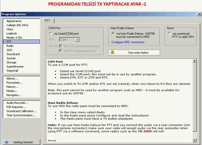

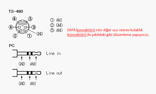

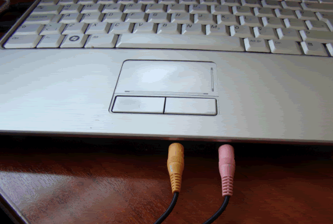

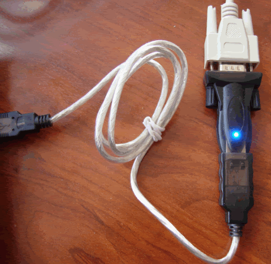

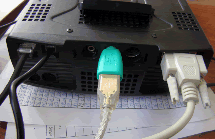

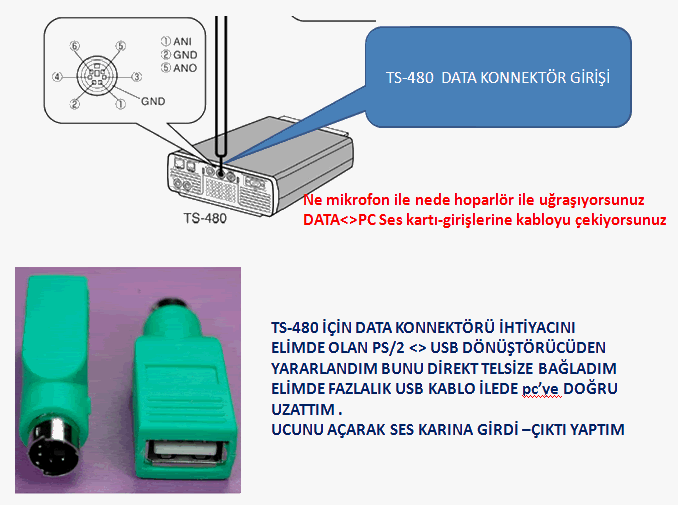

psk31 çalışmak için  elimdeki TS480 ile HAMRADIO delux programını bağlamaya çalıştım  kah TX yaptıramadım , kah tx yaptı susturamadım, tx yaptı pc'deki psk datasını gönderme yaptıramadım  v.s vs.
Sonunda oldu detay aşağıdaki gibidir;
Ha birde nerrdenn  görecek demiyeyim  TS480 ve  HRD  gurusu   AA6A ' ya tşk

Sayın Mehmet bey merhaba
Web sayfasından ve telefondan verdiğiniz bilgiler yardımıyla HamRadioDeluxe programını çalıştırdım. Yardımlarınız için çok teşekkürler.
