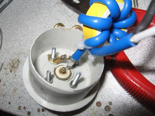

7 Mhz bandı için iyi bir antenim yoktu.. Bunun için bir anten yapayım dedim.. Sağolsun TA5DC Murat beyin de çok yardımları oldu..

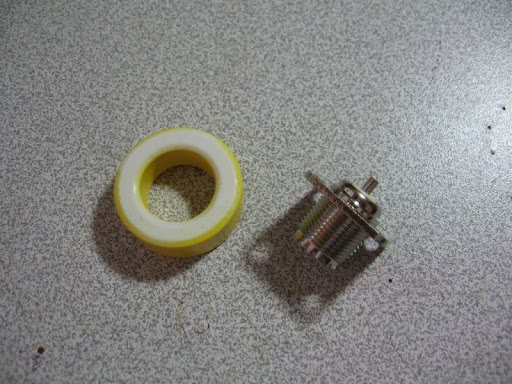

Projeden kısaca bahsedeyim.. Anten göbeği olarak 50 lik boruların bağlantı aparatı kullanıldı. İki tarafına kapakları da var.. Hırdavatçılardan kapakları ile beraber 2 liraya alınabiliyor. 2.5 luk içi çoklu kablo kullandım. antenin uç kısımlarında izolatör olarak epoxy bakır plaketlerden kestiğim 15cm lik bakırı eritilmiş plaket kullandım oldukça hafif ve sağlam bir malzeme... 1:1 Balun olarak
http://www.bluemavi.com/vitrin/tablo_new.asp?adet=1&kitap_id=750673

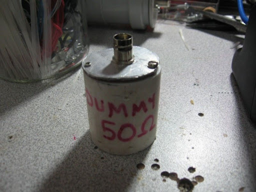

deki toroidlerden vardı elimde bunu kullandım.. üzerine RG58 kablodan 7 tur sardım.. Balun konusunda TA5DC Murat bey çok yardımcı oldu sağolsun.. Buradan teşekkürlerimi iletiyorum... Balunu SWR Metrede dummy load ile ölçtüm SWR 1:1 e çok yakın ..
Geriye kalan kısımları resimler anlatıyor sanırım...

Bu gün anteni deneme fırsatım oldu..gayet güzel çalışıyor.. uçlardan bir kaç kesim yaptıktan sonra ( toplamda yaklaşık 7 cm kadar) SWR 1:1 oldu..
