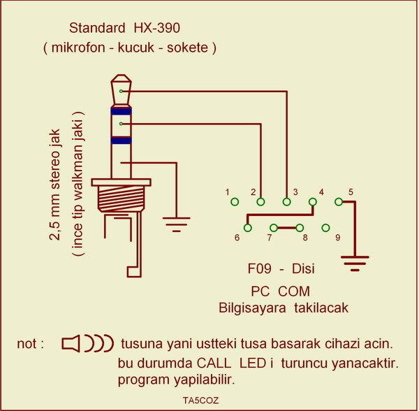

Önceki mesajımı yazdıktan sonra gözüme ilişen, TB5COZ tarafından hazırlanmış bir programlayıcı şeması.
73,
Mustafa, TA2M
