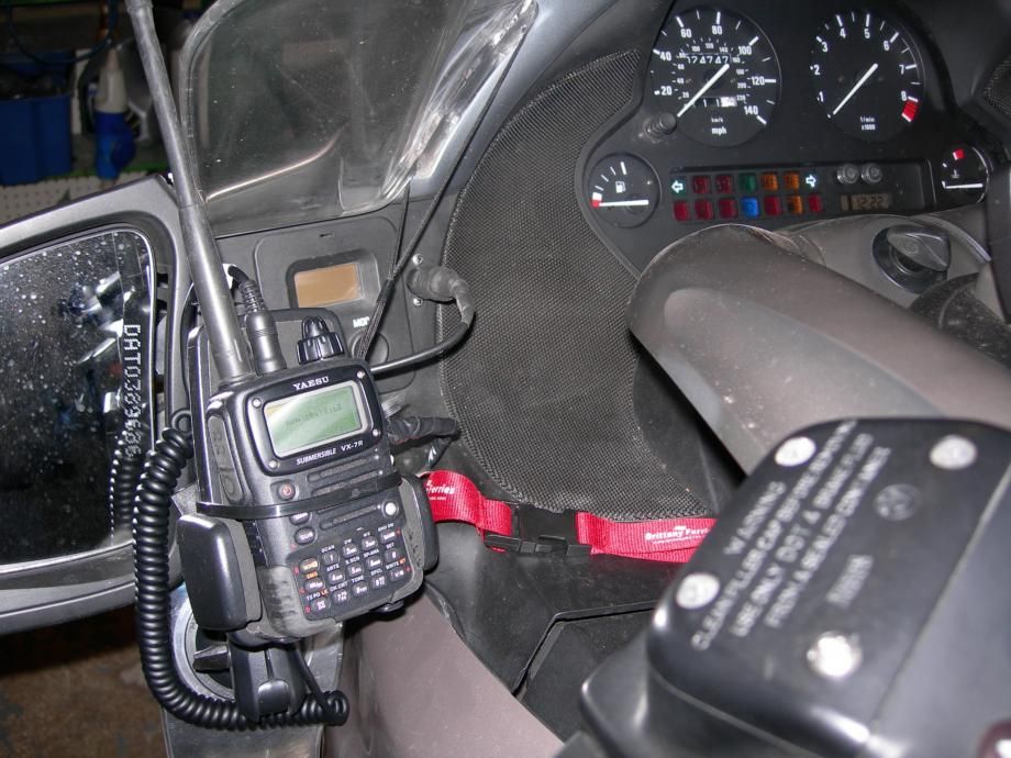

Motosikletimin Ön paneli şu şekilde;
Sadece Bana değil aşağı yukarı universal olarak tüm motosikletlere uyabilecek bir tutucu yapmak istiyorum.
Plastik veya alüminyumdan.

https://www.direnc.net/1a-lipo-pil-sarj-devresi     Ben buna benzer bir devre  alıp  hücreleri tek tek bağlayıp şarj etmiştim.girişi ortak yaptım.Tabiki giriş 5V  olduğu için siz  araya bir voltaj reg.koyabilirsiniz.Kenwood TH-72  cihazın bataryasının içine monte  etmiştim  gayet sağlıklı çalışıyor.pil olarakta  li ion pil  kullandım 103450.  çok uzun ömürlü  oldu...Titreşime  gelince  bende  her gün yaz kış  motor kullanıyorum günde 100km yol yapıyorum aşşağı yukarı.telsiz ve  cep  telefonum  gidonda  duruyor ama şimdiye kadar bir  arıza  ile  karşılaşmadım..
