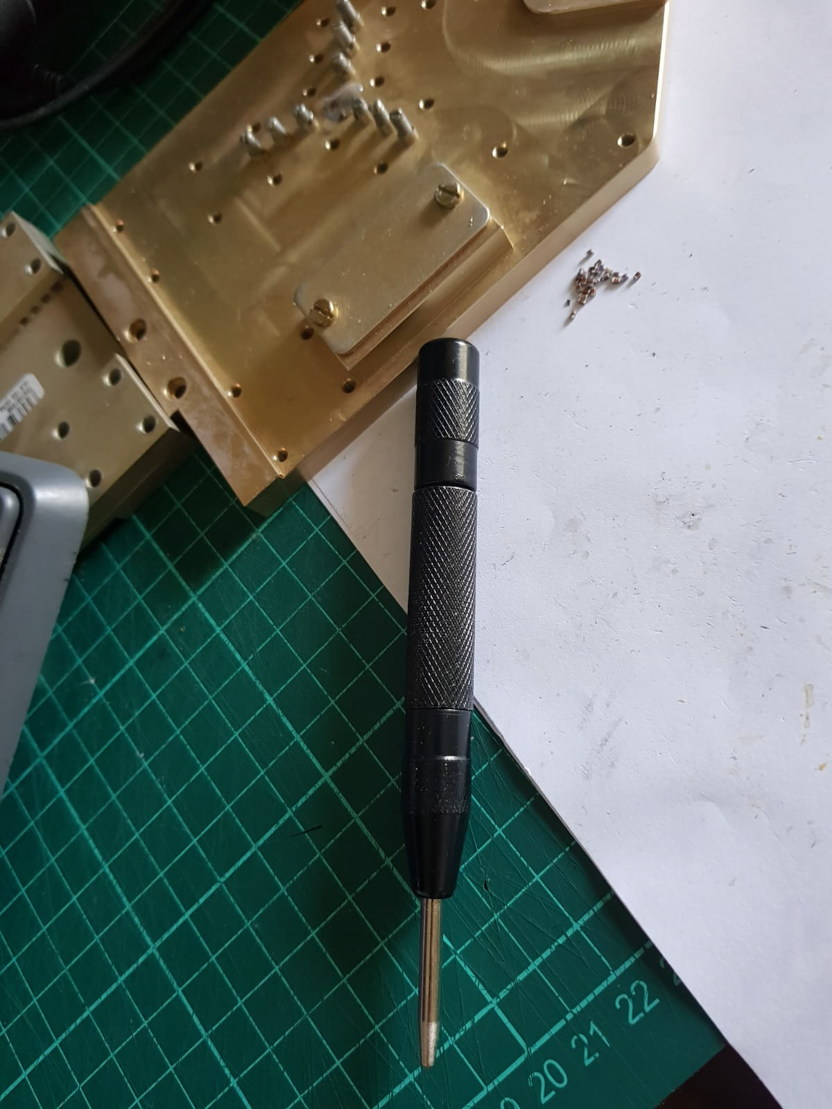

Karar veremedim. Fiyat farkı var.

Çalışma aralığı;
Ağır hizmetse   CETA-FORM
Yok hafif işlerse  CHINA

Çin işi fazla bile gelir,
Ama ucu kalın nokta olarak kalın atar bakır üzerine  ucunu yakmadan biraz taşlarsanız sivriltme adına daha uygun olur.
PCB de delmeden önce ben noktalayayım dedim di ucu topak olunca yay sistemi de güm güm vuruyor haliyle geniş bir noktalama çıkıyor ortaya.
Taşlamaya da üşenmiştim di.

Tamam. Üstteki yay çok sert gibi PCB için değişecek belki. Çin'den gelince deneyeceğim.

  Mayıs siparişi gelmeyince iade alıp başka satıcıdan aldım 07. bu ay verilen sipariş çok hızlı geldi.   İlginç olanı bu yeni satıcıda takipli seçimde takip ücreti hesaptan düşülmüş olması.
   Tahmin ettiğim gibi PCB bakır plaket için yay çok sert.  Şimdilik sıvı sabun basmatiğinden çıkardıgım yay ile degiştirdim sonuç iyi.
