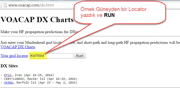

Bazı DXpedition başlıklarımızda kısaca göstermiştik yine bir örnek vermemiz gerekirse ; (Güncel Dxpedition için)
http://www.voacap.com/dx.html

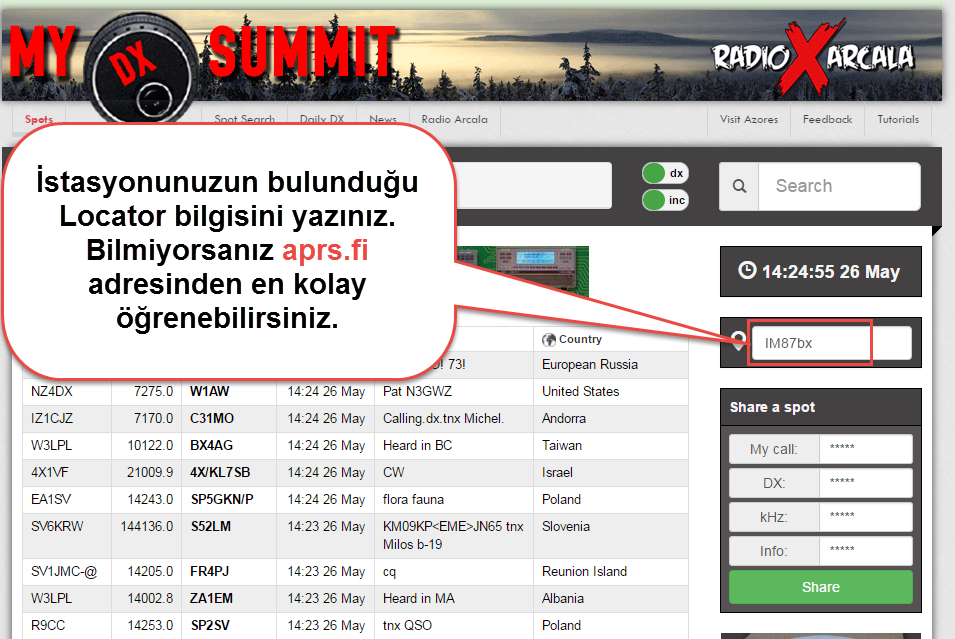

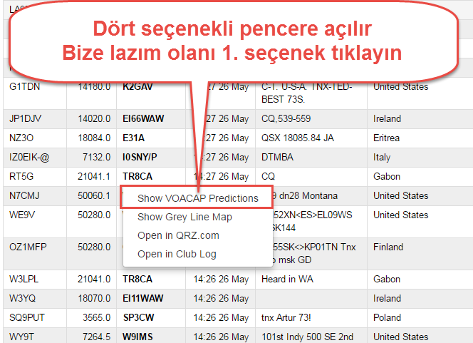

Dxsummit i bilmeyenimiz yoktur varsa da  http://www.dxsummit.fi    adresine girerek ne olduğunu görebilir.
DX summit üzerinden akan spotların üzerine tıkladığımızda (hangi DX'i öğrenmek isterseniz)
« Son Düzenleme: 26 Mayıs 2017, 17:41:18 Gönderen: TA5FA »

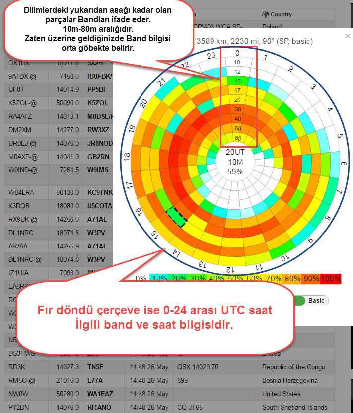

Karşımıza çıkan renkli-renkli, dilim-dilim pencereden neleri anlamalıyız gelin birde bunlara bakalım;
« Son Düzenleme: 26 Mayıs 2017, 18:07:56 Gönderen: TA5FA »

Bir örnekle A65DC  istasyonuna bakalım %100 duyar ve çalışırsın diyor voacap. Frekans  14mhz  ses kaydı için bakınız : https://clyp.it/m0daivdm
Bir DX değildir burnumuzun dibindedir sadece örnek vermektir amacımız.....

ağabey uzun atlama ,kısa atlama konusunu ilgili grafik üzerinde biraz daha detaylı izah eder misin .

Sayın 2JU  , sorunuza istinaden;
Long path - Short path ve greyline anlatımlarını uygun bir zaman yaratabilirsek anlatalım.
Long ve Short path terimlerini anladıktan sonra  VOACAP üzerindeki  Long-Short değişimi ve grafik üzerindeki detay ve izahında birşey kalmıyor zaten.
