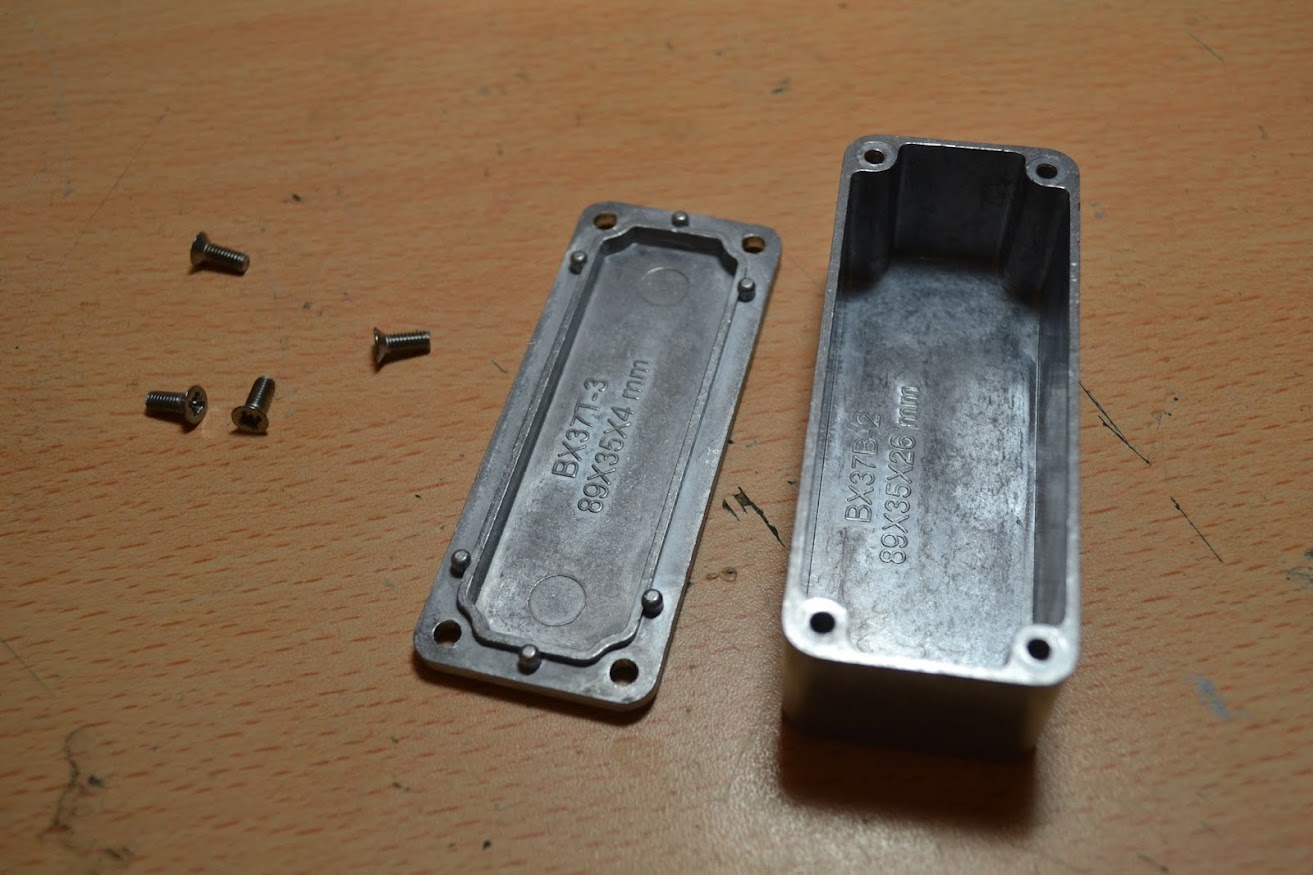

Selamlar;
Sanırım tüm istasyonların ihtiyacıdır.
Fikir verir, yapacak arkadaşlar olur diye paylaşmak istedim.
Komütator yüksek wattlar için biraz zayıf kalabilir belki ileride elime daha iyi bir sey geçerse değiştirebilirim.
Kutu olarak Altınkayanın alüminyum kutular başlığı altındaki kutulardan seçtiğim kutuyu (SE-401-C olanı) kullandım.
Çok farklı boyutlarda kutular var sitede.
http://www.altinkaya.com.tr/IP-65-Contali-Aluminyum-Kutular/View-all-products.html
Alüminyumu işlemek delmek vs kolay olduğu için zorlamıyor.
Çalışmanın resimleri aşağıda..
Yapacak arkadaşlara başarılar dilerim...
73...

Ali Rıza Hocam teşekkür ederim.
Kullandığım parçaları yukarıda belirttmiştim .. Çok önemli bir parça yok aslında... kutuyu altınkayadan aldım.
gerisi de 1 komutatör 5 konnektör vida vs..
Komütatörü eski hurdalardan söktüm yeni bir sey bulamadım oraya uygun.

konnektörlerin sadece canlı uçlarını mı lehimlediniz.Şaseleri alüminyum kasadan mı alıyor hocam,eğer öyleyse önemli bir kayıp söz konuşumu acaba ?
Elinize sağlık çok güzel olmuş.

Devrenin benzerini bende yaptım ancak swr arttı bende sizde böyle bir sorun varmı ???
73 de TA1AMO
Ynt: ELYAPIMI ANTEN SWITCH..
« Yanıtla #6 : 12 Mayıs 2014, 15:57:59 »
Burak Bey;
Sadece içerden canlı uçlar komütatöre irtibatlandırılmıştır.
Aluminyum kutu zaten metal oduğundan şase görevi görmektedir..
Ümit Bey;
Bende herhangi bir SWR artışı olmadı.
Metal tamamen kapalı kutu kullanmışsanız sorun olmaz diye düşünüyorum.
Altınkaya da bunun için çok uygun kutular var.
120 Watta kadar denedim sorunsuz çalışıyor..
