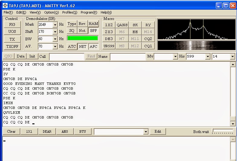

Bu RTTY yazılımları arasında en popüler olan MMTTY dir. Bu program ücretsiz olup.  http://www.qsl.net/mmhamsoft/ adresinden temin edilebilir.  Programı yükleyip çalıştırdığınızda ilk olarak çağrı  işareti girmenizi isteyecektir. Bu işlemi gerçekleştirdikten sonra aşağıdaki pencereyi elde etmiş olacaksınız.

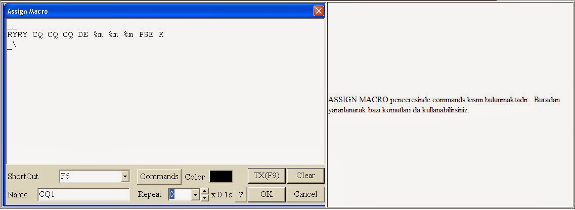

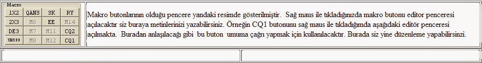

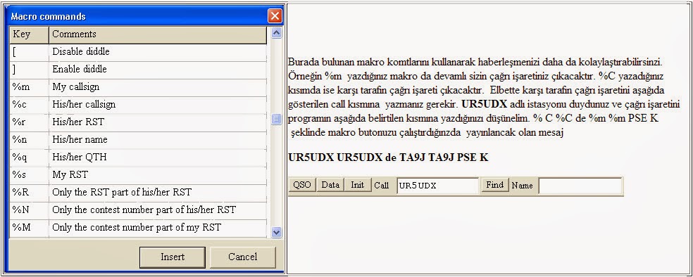

Bu program ile seri çalışabilmeniz için makro butonlarını doldurmanız gerekmektedir.  Burada QSO esnasında yakullanacağınız metinler olacaktır. Butonların üzerine sağ maus ile tıklayarak açabilir ve gerektiği şekilde doldurabilirsiniz. Makroları doldurmak okadar da zor değildir. Benim size tavsiyem QSO'ları önce bir dinleyin görüşmeler ne şekilde yapılyor siz de kendinizi ona göre ayarlayınız.
Bu düzenlemeyi yaptıktan sonra dinlemeyi nasıl yapılacağı konusuna gelelim. Bu işlem için ses kartını kullanacaksınız. ancak ben bir tavsiyede bulunmak isterim. Günümüzde ses kartları ana kart  üzerinde piyasaya sunulmaktadır. Benim size tavsiyem ikinci bir ses kartı kullanmanız. Bu durumda anakart üzerindeki ses karınız başka amaçlar gibi de kullanabilirsiniz.  Bunun için size tavsiye edebileceğim ses kartı Creative Vibra 128 dir. HF cihazınızın Hoparlör çıkışını bilgisayarınızın mikrofon girişine bağlayınız.  Aşağıdaki pencereyi yapmış olduğum bir dinleme esnasında kaydettim.  Sağ üst köşede görülen siyah skoptaki iki sarı çizgi arasına çift tümsek şeklindeki  dalgayı aldığınız zaman RTTY sinyalini çözmeye başlayacaksınız.

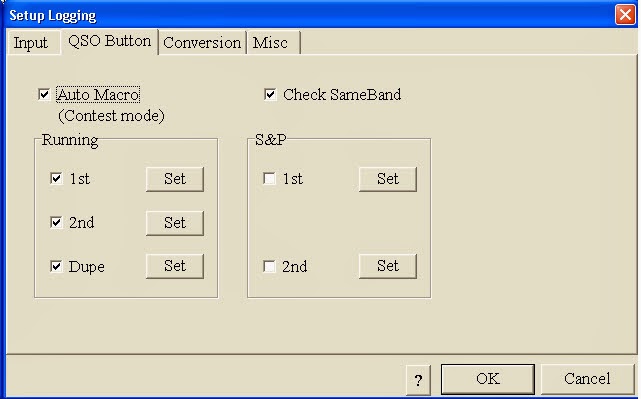

Aynı pencerenin QSO Button kısmı ise aşağıdaki gibi düzenlenmelidir.
Buradaki  Runnınng kısmında bulunan butonlar QSO esnasında göndereceğiniz makrolardır. Bu butonlarda yazılı olan metinleri
deki QSO butonudan kullanacaksınız.  Butün bu işlemler yapıldıktan sonra programınızı yeniden başlatmalısınız.
Diyelimki herhangi bir RTTY Contest'e katıldınız ve UR5UDX  çağrı işaretli istasyonu duydunuz. Karşı tarafa ilk mesajınız QSO butonuna basarak aşağıdaki şekilde gönderebilirsiniz. Bu durumda çıkacak olan mesaj
UR5UDX UR5UDX  UR 599-001-001 BK
şeklinde olacaktır.  Bu durumda UR5UDX  'e ilk numaranız olan 001 vermiş oldunuz.  Onun size vereceği numaranın üzerine maus ile tıkladığınızda size vermiş oluğu numara  aşağıdaki pencerenin  My kısmında otomatik olarak çıkacaktır. UR5UDX çağrı işaretli istasyonda size 001 seri numarasını göndermiş olsun bu numarayı maus ile tıkladığınzıda Log giriş pencereniz aşağıdaki gibi olacaktır.
İkinci defa QSO butonuna bastığınızda ise karşı tarafa göndereceğiniz mesaj ise
QSL TU QRZ? de TA9J TA9J K
şeklinde olacaktır. BU Mesaj ile UR5UDX'e  göndermiş olduğu seri numarasını aldığınızı ve başka çağrı yapan olup olmadığını  sormuş oluyorsunuz. Bu son hali ile log giriş pencereniz aşağıdaki gibi olur.

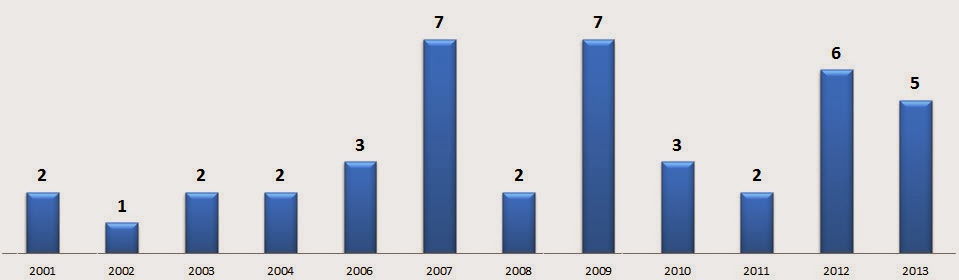

CQ WW RTTY WPX Contest  TA  istatistikleri
Genel Türkiye yıllara göre katılım sayıları ;

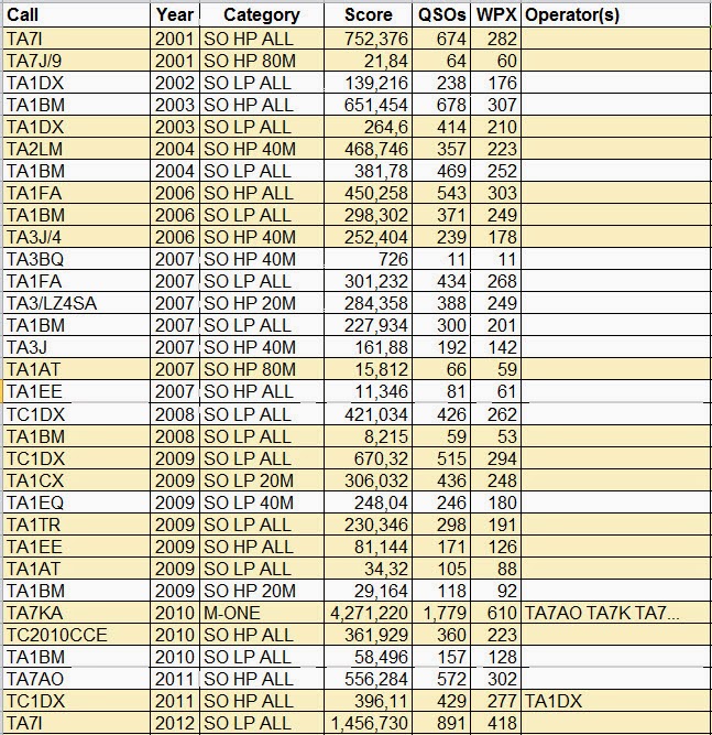

Yine bu yarışmaya kimler daha çok katılım sağlamış'a baktığımızda TA1BM  8 kez  TC1DX- TA1DX 'i  7 kez  görüyoruz kendilerini katılımdaki istikrarlarından dolayı tebrik ediyoruz.
Şimdiye kadar katılan arkadaşlarımızın skore tabelasındaki ilk 3  liste Trabzon kimseye kaptırmamış QSO sayılarıda  oldukça skorer
Yıllara göre katılım lara gelince  ilk katılım 2001 yılında olmuş TA7I bu yarışmanın istikrarlı katılımcılarında skorer bir arkadaşımız olmuş

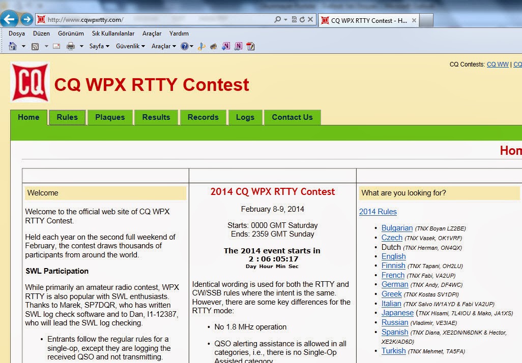

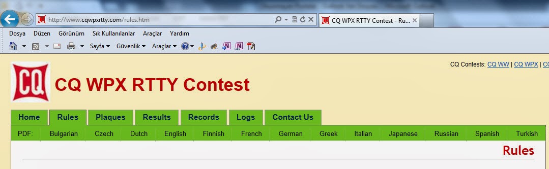

Dedikki Bulgarın, Çekin, Yunanlının dilinde yarışma kuralı olurda TÜRKümün dilinde neden kural olmasın.
CQ WW RTTY WPX yarışmasının Türkçe kurallarını CQWW sayfasına yerleştirttik . Geride kalan DX-WPX-160m yarışmalarının kural Türkçeleştirme ve CQWW sayfasına yerleştirtme en kısa sürede tamamlanacak
""""Desteğinden dolayı TA3EP Ahmet Mete Bey' çok tşk. ederim.""""
Kimilerine göre yahu kaçtane TA yarışmalara katılıyor diyebilir olsun damlata damlata göl edelim.
