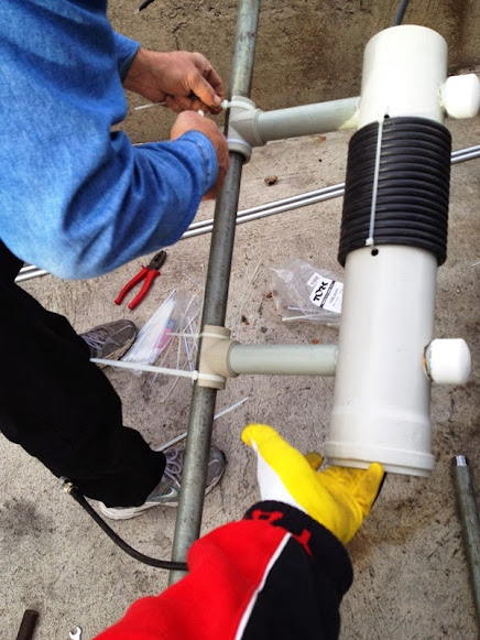

Merhabalar;
Dipol Germek için alanım sınırlı oldugu için Rotary dipol yapmak istedim. ama Dönmeyen cinsinden :)
15 Meter 1/2 λ (21Mhz) Rotary Dipole Çalışması
Tek kol uzunluğu > 3,356m
Toplam Uzunluk > 6,712 m
Center Freq > 21.250Mhz
16 mm Dış Çap Aluminyum Boru
Yalıtkan Malzeme > Fiber
RG-213 Coax Choke Balun
Fotografları sunarım..
Herkese 73. Aydından...
CHOKE BALUN  RG-213
Ve Emekleri Pahabiçilemez BABAM... NACİ VURAL

Dipolün ve Coax ın bağlantı şekli

          Güzel bir çalışma olmuş.Uzun dipol gerecek yeriniz olmasa da gökyüzü sizin. Tek direkte banda uygun anten hazır. Hele kısa dipoller de çok güzel olur. Kolların bağlandığı yalıtkan madde olarak mdf kullanmışsınız sanırım. Yapmurda vs. ıslanınca kabarıp deforme olmaz mı?
          Ama onun yerine ne kullanılabilir onu da bilmiyorum. Bu tür malzemeleri tanımyorum. Ali'nin de
diği gibi balun süper olmuş.
          BOL QSO LAR DİLRİM:            73...

Hüseyin Bey
kolların bağlandıgı nokta mdf degildir..
Fiber malzemedir. Gerci MDF ( Medium Density Fiber) anlamına gelsede.
Yüzyıl bozulmadan durabilen çok özel bir maddedir. yuksek ısıya vs dayanıklı bir madde.

O Fiber malzeme bayağı bir maliyetli oldu antene göre ama ısrarlarıma ragmen Plexiglass bulalım diye babam bu daha saglam ve uzun omurlu olur seklinde ısrar etti.. Bismillah dedik başladık. bugune de kısmet havaya çıktı..

     Çağatay Bey merhaba,
Buradan mdf gibi görünüyor. Dedim ya bu tip malzemeleri tanımıyorum. Dayanıklı  ve sağlam malzeme kullanmışsınız. Güzel günlerde kullanın.

Güzel bir çalışma olmuş tebrik ederim. Ufak bir önerim olacak, kullandığınız plastik kelepçeler dış ortama uygun mu ve özellikle UV ye karşı dayanıklı mı? Ben onlardan çok çektim çözümü PANDUIT arka Amerikan yapımı olanlarda bulmuştum, yıllarca çürümeden duruyorlardı.
Ben özellikle 20 metre ve yukarısında yer müsait ise deltaloop yada quad antenleri şiddetle öneririm. Bu tip kapalı antenlerde elektriksel parazit önemli ölçüde azalır, tek eleman yapsanız bile yön seçimi gayet tatminkardır.
