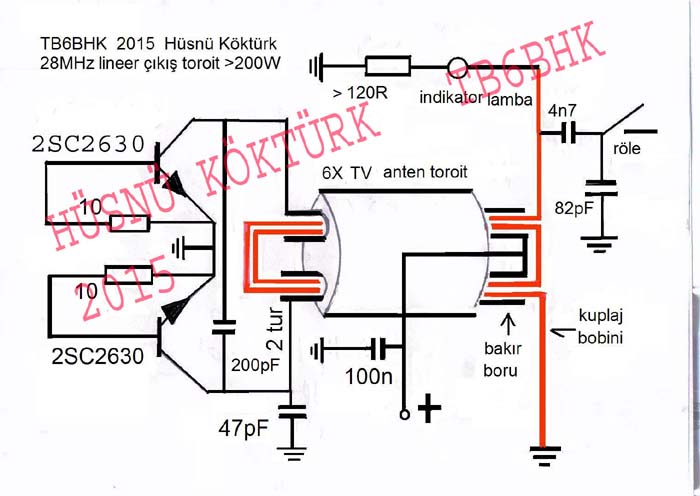

6x TV anten alıcı toroit 28MHz 200w ve fazla lineer
« Yanıtla #142 : 22 Şubat 2015, 10:54:00 »
Değerli arkadaşlar
Lineer 200w ve fazlası.
Devre 28MHz de denenmiş fakat daha aşağı frekanslarda denenmemiştir. 2SC2630 biraz yüksek frekanslı olsa da devreye adaptasyonu yapılmıştır. Devrede sadece çıkış toroid görülmektedir. Bu toroit 6 adet Tv anten feritinin 3+3 küp biçimi birleşimi şeklinde kullanılmıştır. Haliyle iki çarpaz delik kullanılmış diğer iki çarpaz delik boş bırakılmıştır. Kömür deliklerinin dar olması halinde bakır tüpler en ince levhalardan yapılmalı. Notlarımın bazı sahifelerde lineer çıkışını takiben basitte olsa bir akort tank devresi konmuş, daha sonra röle irtibatı yapılmış. Oysa Aliminyum kutudaki yapılmış devre şemadaki gibidir. Demek bobinler aliminyum kutuya sığdırılamadı. Lineerin voltaj düğmesi kapalıyken sürücü direk antene bağlı durumdadır. Lineer devrede bağlıyken röle, sürücüyü çıkışını lineer girişine bağlayacak, lineer çıkışı da yine aynı röle aracıılığıyla antene bağlanacak. Anladığım kadarıyla Lineer çıkışı ile anten arasında olması lazım gelen tank devresi masa üstünde bir yere konmuş olmalı. telsizciler.org
http://www.geocities.ws/husnu66tr/resimler/husnu--lineer.jpg
https://husnukokturk.wordpress.com/2015/02/22/6x-tv-anten-komuru-lineer-28mhz

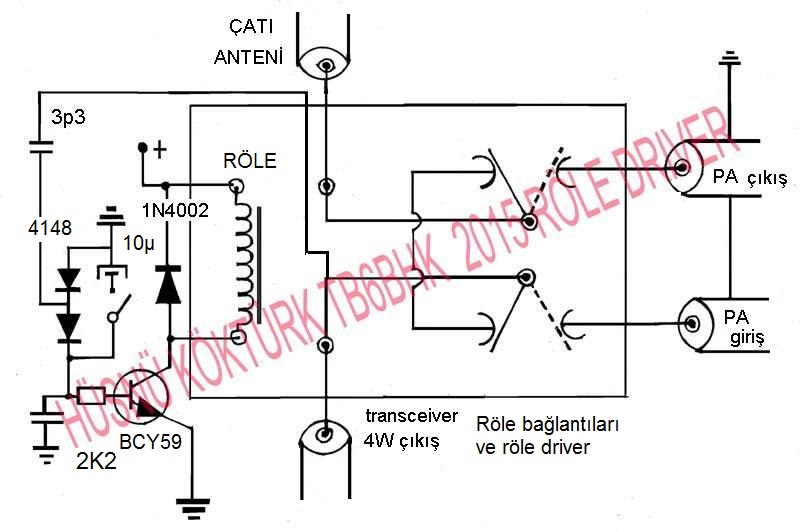

bir transistor röle driver
« Yanıtla #143 : 21 Mart 2015, 06:47:07 »
röle driver
Rölelerin içinden yol takibetmek yorucu olabilir. Burada elimden geldiği kadar röle-anten-cihaz ve PA ilişkilerini göstermeye çalıştım. Fazlaca bilgi
http://www.geocities.ws/husnu66tr/role-driver-BC108.htm         adresinde var. Resim linkini de vermeye çalışayım.
http://www.geocities.ws/husnu66tr/resimler/role-driver-BC108.jpg
