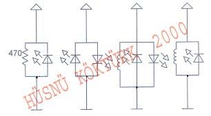

Verici Anten indikatörü
Verici tips  trics
Amatörlerden bir kısmı havya kullanır, birşeyler yapar. Yaptıklarını test eden alet kullanabilir. Buradaki test aracımız antende RF sinyalinin bulunup bulunmadığını gösterir. Verici zayıfsa  indikatör  antene seri bağlanır. Verici  güçlü ise ışık zayıflatıcı tedbirler alınmalıdır. Tedbirlerden maksat ledlerin fazla akımdan dolayı bozulmasını önlemek içindir.
Bu araç ayrıca verici katları arasındaki  sinyal yolunu takip etmemize yarar. Lambanın yanmadığı yerde arızanın var olduğu kanaatini verir.  Şöyle ki ledlerin bir ucunu elimizle tutuyoruz, diğer ucunu sinyal aradığımız bölgeye dokunduruyoruz. Tabii ledlerin yanması için belli bir güce ihtiyaç duyulur. VHF de  osilator katı ledleri yakamıyorsa da ikinci transistor yakabiliyor. 7MHz gibi düşük frekanslarda ihtimal osilator katında da led yanabilecektir. Led seçimi önemli olabiliyor. Ben iri boyutlu saydan içi gözüken kırmızı ışık veren ledleri tercih ediyorum.  Bu ledler büyük olmalarına rağmen düşük akımları algılayabilmeleri ile dikkati çekiyorlar. Eski tip ledlerden nadirattan da olsa akıma duyarlı olabilenleri bulunabiliyor.

[img width= height=]http://www.geocities.ws/husnu66tr/resimler/indikator.jpg[/img]
<p>&nbsp;Yukarda 4
tip test aracı görülüyor. Bunlardan en hassas olanı tek led ve tek bobin ikilisi. [/url]

Hüsnü Bey,
7 MHz 3W çıkışı olan QRP cihazımın anten çıkışına paralel ( bir ucu antene diğeri şaseye)  test amaçlı bir 6V luk çok minyatür ( 2 mm çapında 4 mm yüksekliğinde) FLAMANLI bir ampul taktım TX yapınca gayet parlak yanıyor. 7w çıkışta bembeyaz göz alıcı yanıyor.
çıkış gücüde acak 75 mW kadar düşüyor. Selam ve hürmetlerimle, 73 ler..
Ynt: Telsiz test araçları "tips tricks"
« Yanıtla #5 : 16 Nisan 2012, 00:30:35 »
Hulusi Dündar Bey
Devre ile ilgilendiğinize memnun oldum. Amatör cihazını kendi üretmiş se diğer amatör arkadaşlarla arada ortak bir düşünce alanı  doğabiliyor.
Lambalara çoğu kere anten ile şasi arasına koymuyorlar. Antene seri koyuyorlar. Lamba antenin sinyal gönderdiğinin görsel delili oluyor.

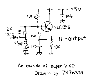

Süper osilatör,  güçlü VXO,  çift kristalli osilatör.
Birleri kristalli osilatörleri güçlü yapmayı planlamış. Bir yerine aynı kristalden iki bazıları 3 adet bağlamışlar. Hepsi de yaptıkları işten memnunlar.  Gaye güçlü sürücü kullanarak vericiyi daha az malzeme kullanarak bitirmek.
http://py2wm.qsl.br/VXO/vxo-sch.gif
http://py2wm.qsl.br/VXO/vxo1-sch.gif
http://www.qsl.net/7n3wvm/diagram-supervxo.gif
73 Hüsnü Köktürk
