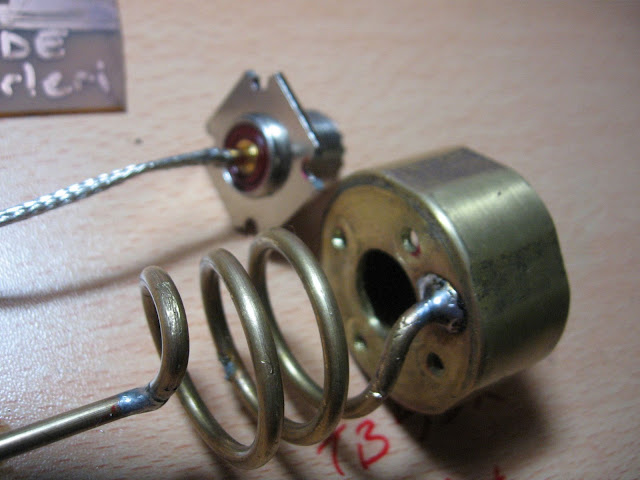

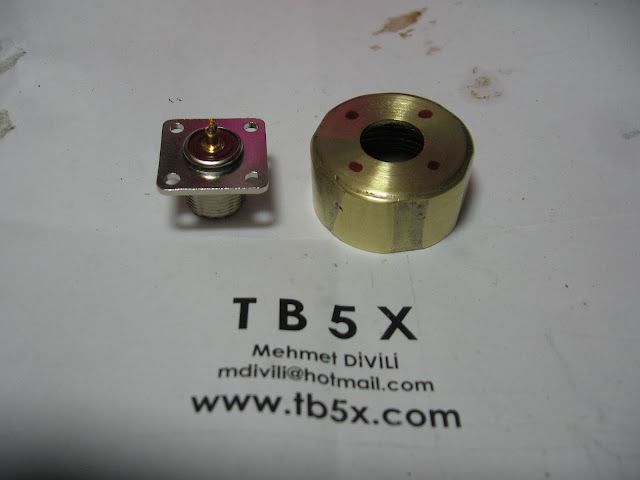

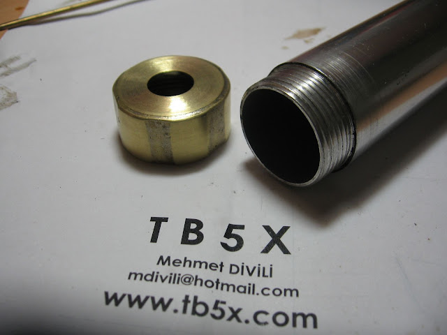

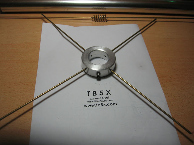

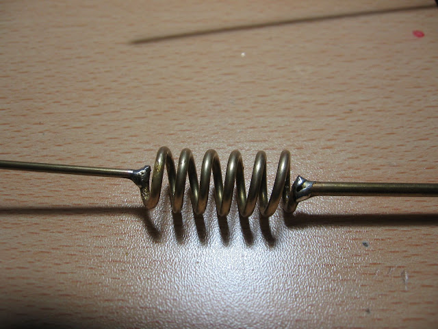

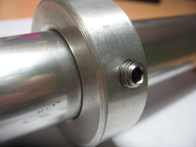

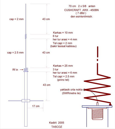

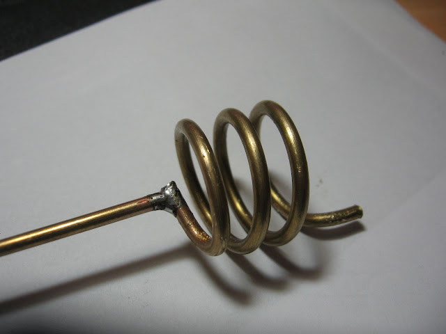

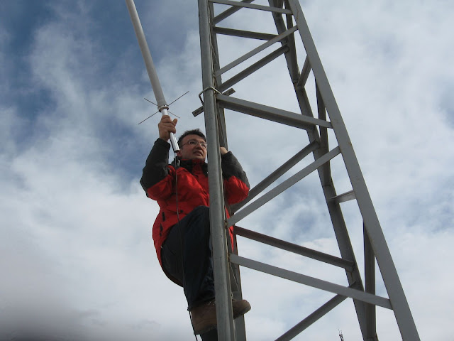

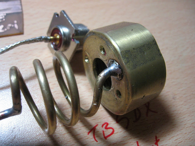

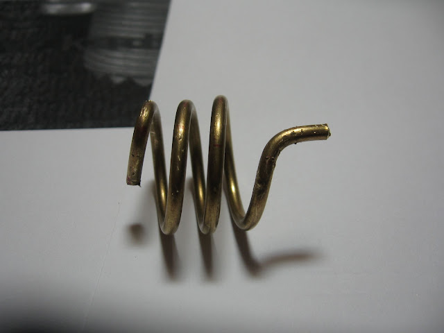

70 cm 2 x 5/8 Anten PROJESİ Kadirli TRAC ın sitesinden İlyas ŞİMŞEK tarafından  da yapılmış ve denenmiştir. Ben de oradan aldım projeyi. Niğdeye kurduğumuz amatör rölede halen kullanmaktayız. Gayet güzel çalışıyor. Ypacak arkadaşlara başarılar dilerim. 73

Bildiğiniz üzere RF , iletkenin dış yüzeyinde hareket eder. Sizin kullandığınız Bakır ve prinç malzemenin RF iletme özellikleri birbirinden farklı olduğundan dolayı , antenden daha iyi bir verim elde etmek için , anteni oluşturan bakır ve prinç teller şekillendirildikten sonra üzerlerine gümüş kaplama yapılabilir mi?

Bu anten projesini bende yapmaya çalıştım, ancak swr düşmedi bir türlü sonra vazgeçtim.
Ynt: ELYAPIMI UHF 70 cm 2 x 5/8 Anten PROJESİ
« Yanıtla #13 : 04 Kasım 2012, 18:02:25 »
Sevgili TB3PSU Hocam, yaparken ve bittikten sonra şunlara dikkat ettiniz mi ?
1. Bobin çapı tel kalınlığı ve spir aralıkları istenilen ölçülerde olmalı.
2.RF in yazan yerde canlı ucun sabitleneceği yeri SWR nin en düşük olduğu yeri belirleyip oraya lehimlemelisiniz.
3.Son olarak Radyal bileziğini yukarı aşağı kaydırarak SWR nin en düşük olduğu yerde sabitlemelisiniz..
Bunları bir gözden geçirin derim..
73 ler...
