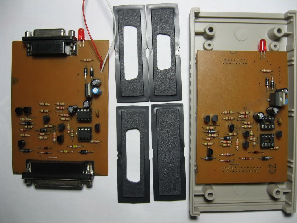

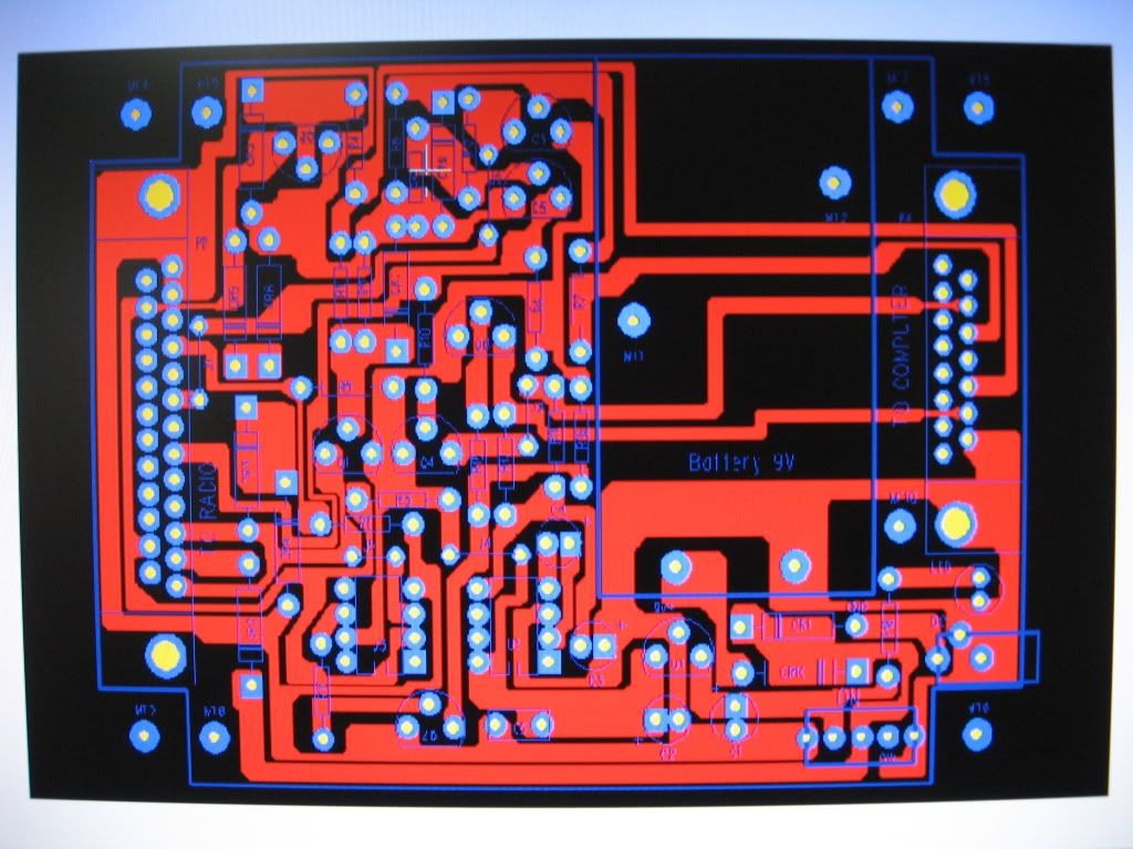

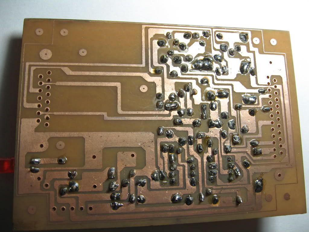

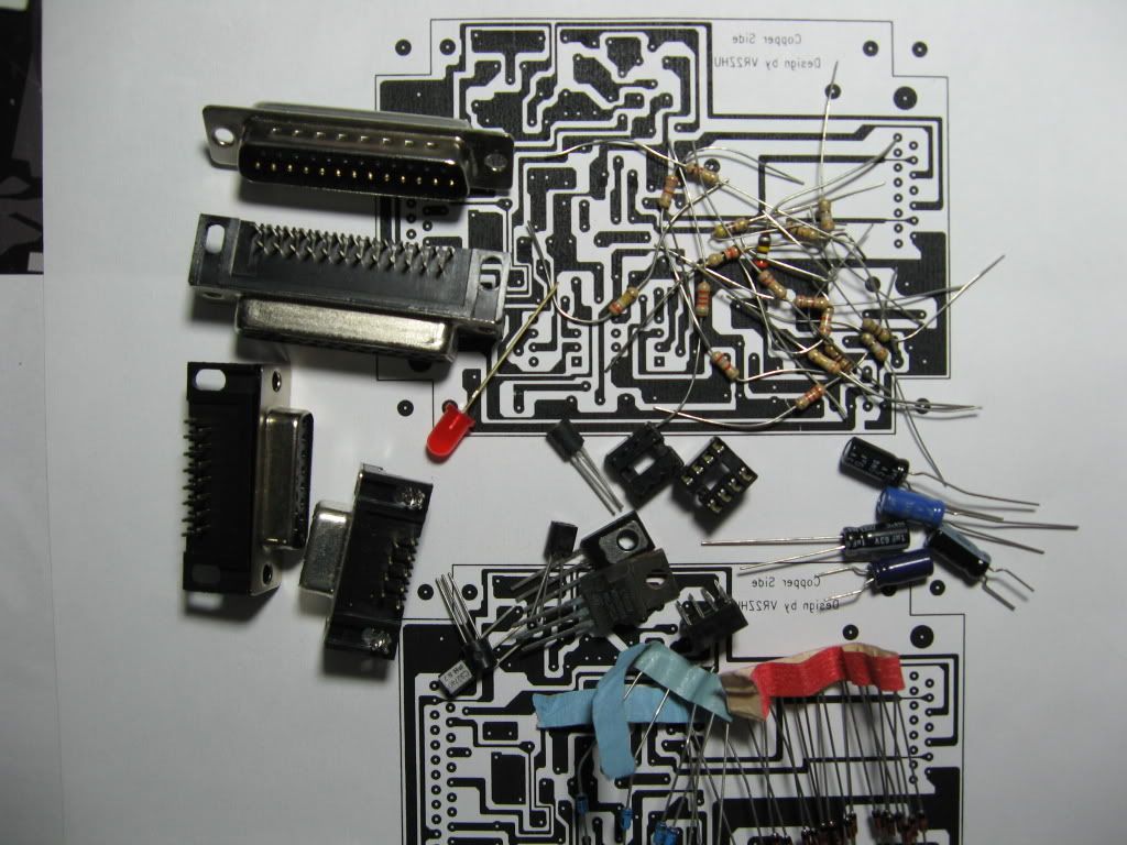

Motorola Universal Rib
« : 30 Kasım 2008, 20:36:43 »

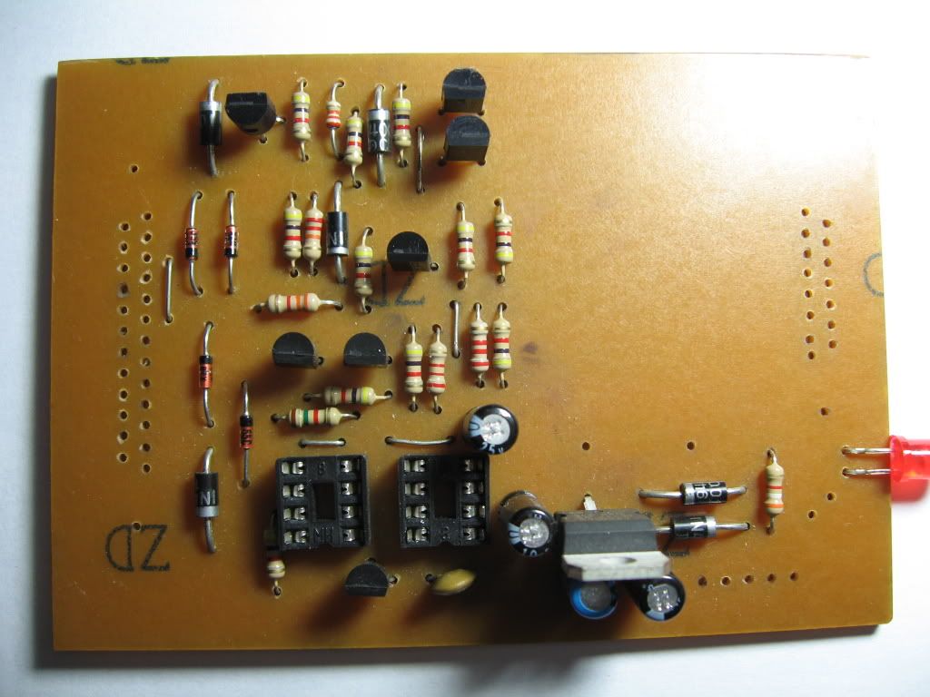

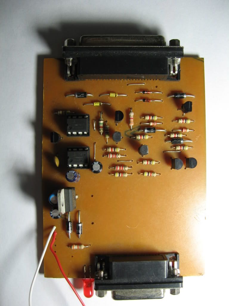

Motorola el ve mobil cihazların hemen hemen tüm modellerini proğramlamaktadır.
Devre sorunsuz çalışmaktadır.
Kolay gelsin 73...

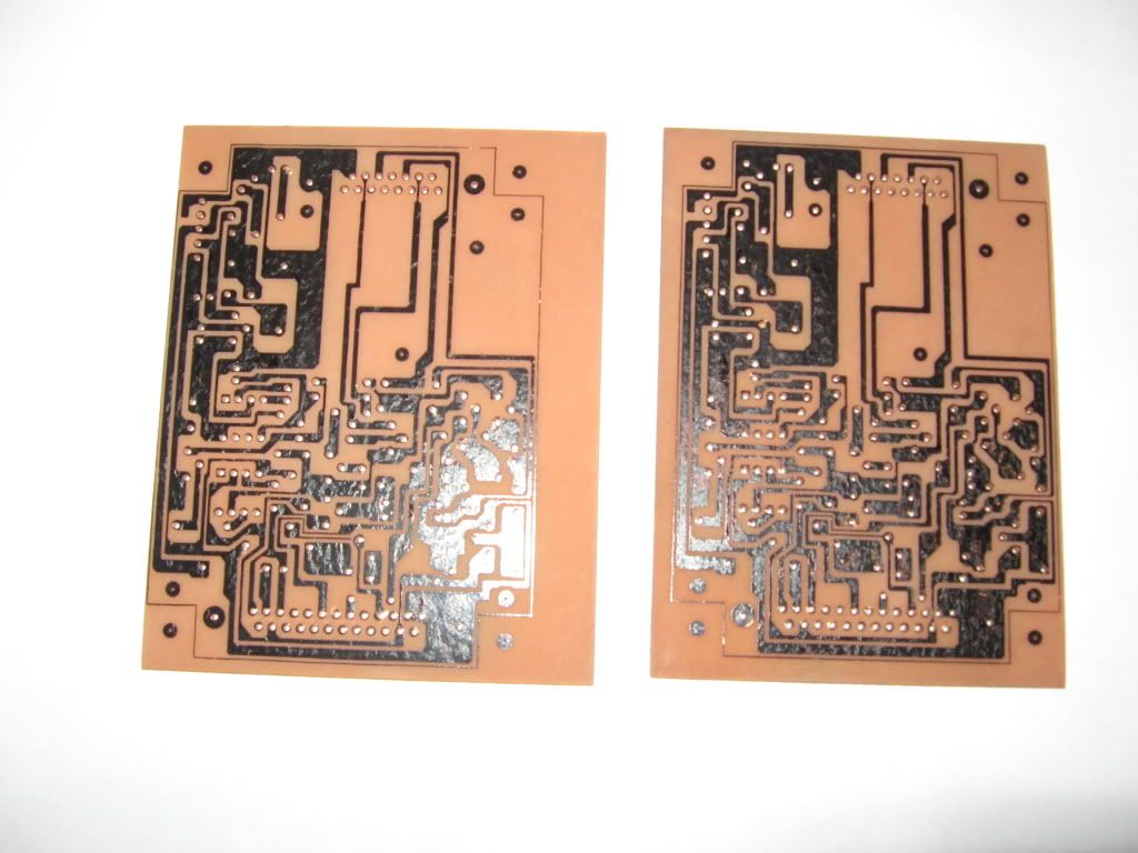

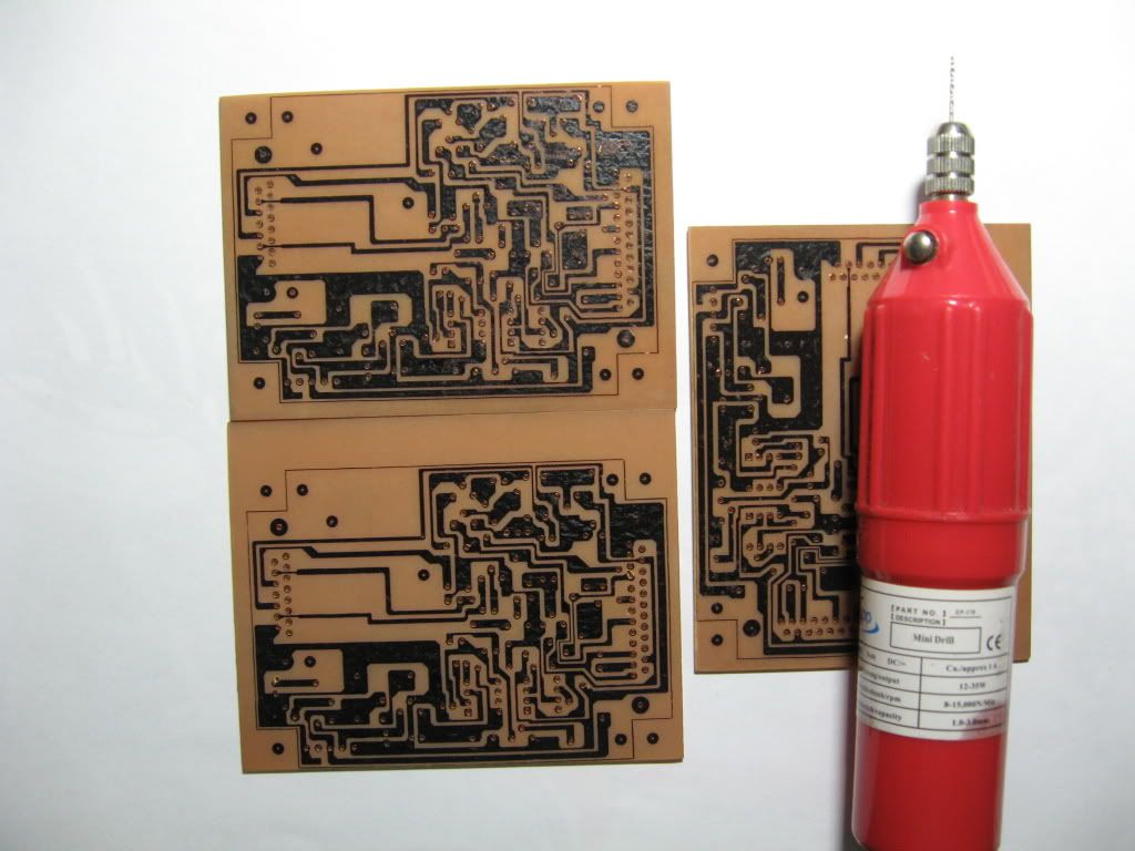

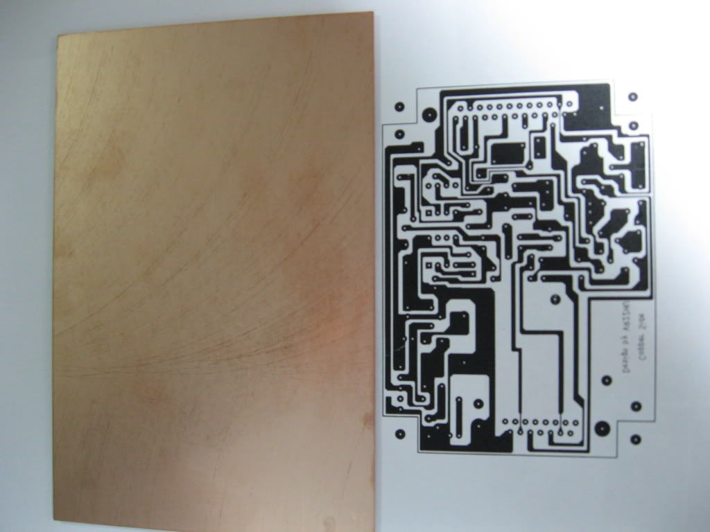

Baskı devrede takvim kağıdı ,fotograf kağıdı , asetat kağıdı ,tabelacıların kulladığı folyo artığı ,bayaz el işi kağıdı.Yani yağlı ısınınca toneri üzerinde tutmayan bakırlı pertinansın üzerine bırakan elimde bulunan harhangi bir kağıt kullanıyorum.
Isı derecesini ve süresini ayarlayınca güzel sonuc almaktayım.
Tarsus tan  73...

Bende bu ribi kullanıyorum gerçekten çok kararlı çalışıyor. Programlayamadığı motorola yok.

« Yanıtla #7 : 23 Ocak 2012, 08:48:48 »
Doğru yazılım kullanıldığında programlar. Bir sorun olacağını sanmıyorum.
