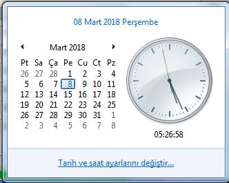

Telsiz, bilgisayar ve arabiriminiz hazırsa işin donanım kısmı tamam demektir. Şimdi gelelim yazılım kısmına. Öncelikle bilgisayarımızda saatimiz mutlaka eşgüdümlü evrensel saat dediğimiz UTC’ye ayarlı olmalı. FT8 modunda zamanlama (timing) çok önemli olduğundan Windows, Linux vs kendi saatini kullanmayacağız. Öncelikle bu saat ayarını aşağıda görülen Tarih ve saat ayarlarını değiştir bölümünden kapatacağız.
Bu bölüme girince İnternet Saati sekmesinden Ayarları değiştir’e girip İnternet saat sunucusuyla eşitle yanındaki tiki kaldırıyoruz.
Windows’un kendi saat uygulamasını kullanmayacağımıza göre bize yeni bir saat uygulaması lazım. Bu konuda size iki program önerim olabilir. İkisi de ücretsiz. Biri Dimension 4 (http://www.thinkman.com/dimension4) diğeri de Meinberg NTP (https://www.meinbergglobal.com/english/sw/ntp.htm#ntp_stable). Ben ikisini de geçmişte kullandım ve memnun kaldım. Bu programlar internet zaman sunucularına sürekli bağlanarak bilgisayarınızın saatini güncel tutar. Dolayısıyla FT8 için kullanacağımız bilgisayarımızın internet bağlantısı olmalı. Fakat diyelim ki evinizde veya çalışma yapacağınız yerde internet yok bu gibi durumlarda ben cep telefonu internetimi kablosuz üzerinden paylaşarak ilgili bilgisayarın bağlantı kurmasını sağlıyorum. Zaman ayarlaması için alınıp verilen veri miktarı çok düşük bu nedenle önemli bir kaybınız olmaz fakat yinede tereddüdünüz varsa yaklaşık 2 saate bir internetinizi bir 5 dakika açıp saat bilgisi almasını sağlarsanız gördüğüm kadarıyla bu kadarlık süreyi kullanacağımız program tolere edebiliyor. Diğer yandan GPS temelli sistemlerde bu amaçla kullanılabilir.

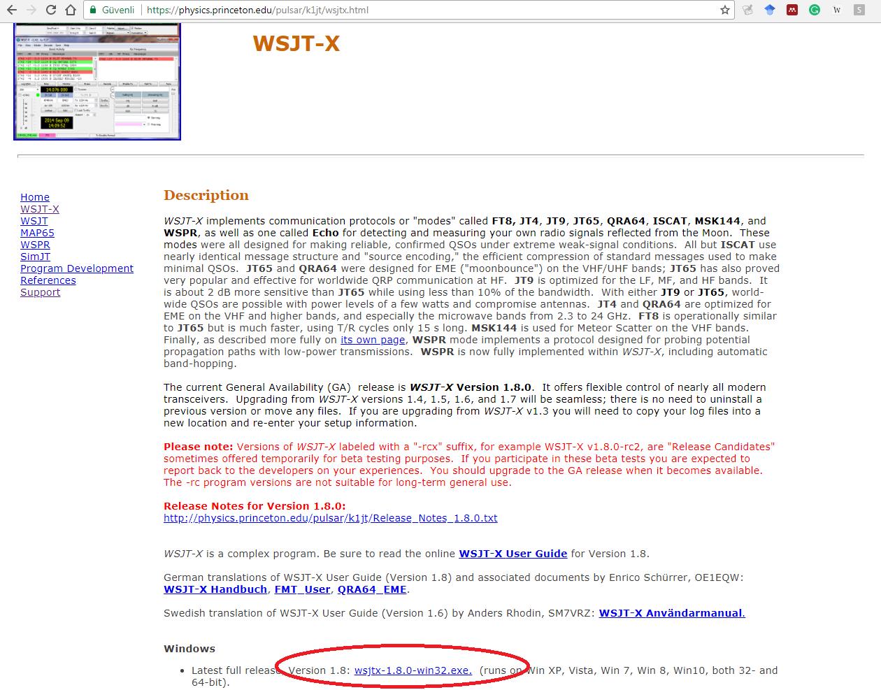

Saat ayarlama işimizi de hallettiğimize göre, esas kullanacağımız WSJT-X programının kurulum ve kullanımına geçebiliriz. Bu programı JT65, JT9 ve konumuz olan FT8 başta olmak üzere pek çok düşük sinyal koşullarında haberleşme modunu bizlere armağan eden Nobel Ödüllü Fizikçi K1JT Prof. Dr. Joe Taylor’un Princeton Üniversitesindeki resmi sayfası olan https://physics.princeton.edu/pulsar/k1jt/ linkinden indireceğiz. Bu programı sadece ft8 değil JT65 ve JT9 başta olmak üzere birçok mod için de kullanabileceğiz. Programın bu yazı hazırlandığında son stabil sürümü 1.8.0 sürümü idi. Programın işletim sisteminize uygun bir sürümünü https://physics.princeton.edu/pulsar/k1jt/wsjtx.html linkinden indirebilirsiniz. Şu an 1.9 rc2 sürümü yayında fakat henüz test aşamasında olduğundan özellikle ilk başlayacaklar için kararlı hale gelmeden tavsiye etmiyorum. Diğer yandan WSJT-X ve sözünü etiğimiz haberleşme modları açık kaynak olduğundan FT8 v.b. çalışmak için JTDX gibi farklı amatörler tarafından yazılmış başka programlar da var fakat ben uzun süreli deneyimime dayanarak orijinal WSJT-X’i kullanmanızı tavsiye ederim.
İlgili adresten örneğin Windows için wsjtx-1.8.0-win32.exe dosyasını indirdik diyelim (genelde kullanıldığı için Windows dedim, sisteminiz Linux ise dağıtımınıza uygun dosyayı veya MAC kullanıyorsanız ilgili dosyayı indirirsiniz ).

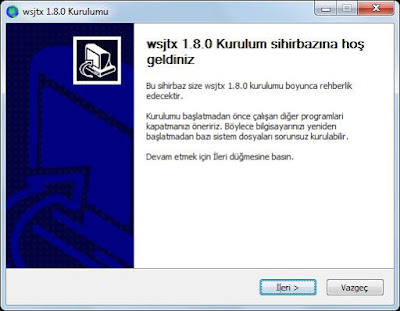

İndirdiğimiz bu dosyaya çift tıkladığımızda karşımıza aşağıdaki gibi bir kurulum (setup) ekranı gelecek

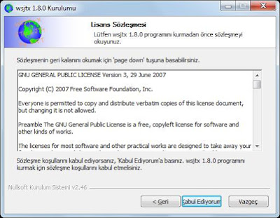

Burada İleri’ye basarak devam ediyoruz, bir sonraki ekran lisans anlaşmasını kabul etmemizi istiyor
El mahkûm Kabul Ediyorum diyeceğiz :)).

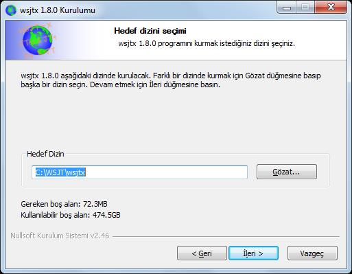

Bu ekranda WSJT-X programının nereye kurulacağı soruluyor, ileri ile devam edelim

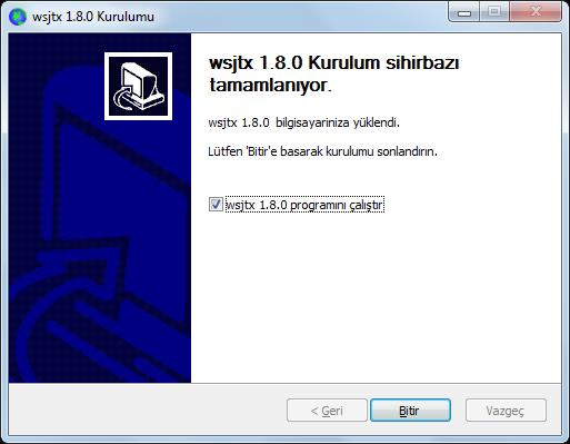

Kurulum bitince gelen aşağıdaki ekranda, ayarları yapmak için wsjtx… programını çalıştır kutucuğunu  eğer seçili değilse işaretleyip Bitir’e basalım.

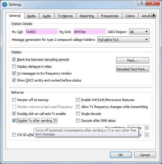

Bu konuları hallettiysek ayarlarımıza geçelim. Öncelikle yukarıdan File menüsüne tıklayalım ve Settings’e tıklayalım.
Burada önümüze ilk önce General Sekmesi gelecek, bu menüde My Call kısmına çağrı işaretimizi, My Grid kısmına Locator bilgimizi yazalım. Diğer ayarlar aşağıdaki gibi olabilir.

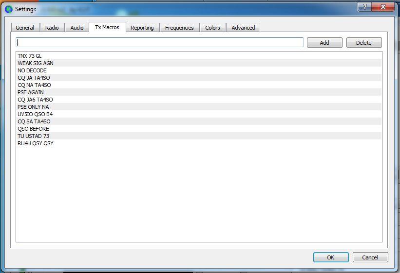

Daha sonra TX Macros sekmesi var. Burada karşı tarafa standart mesajlar dışında göndermek istediklerimizi yazıyoruz. Örnek olarak aşağıda beni hazırladıklarım var. Sizde istediklerinizi üstteki kutucuğa (boşluklar dahil 16 karakteri aşmadan) yazıp Add ile ekleyebilirsiniz.

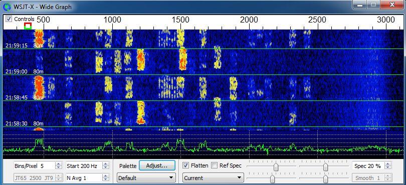

Şimdi bir de Wide Graph ekranına bakalım. Aşağıda görüldüğü gibi bir bu ekran WSJT-X programından ayrı bir pencere olarak açılır ve bize seçtiğimiz bantta yaklaşık 3 kHz bir bant genişliği içersindeki aktif istasyonları görüntüler.
Bu ekranı göremiyorsanız View menüsünden açabilirsiniz. Wide Graph ekranı için altta bir ayar bölümü bulunmakta. Bu ayarlardan Bins/Pixel görüntülenen frekans aralığını belirliyor.  Bizim için 3000 Hz genişliğinde bir bant yeterli. Start 200Hz yazan kısım ekrandaki spektrumun hangi değerden başlayacağını seçiyor. N Avg kısmı görüntünün yenilenme hızını dolayısıyla spektrumun aşağıya akış hızını belirliyor.  Palette kısmından spektrumda kullanılacak renkleri belirleyebiliyor ya da aşağıdaki kutucukdan hazır ayarların birisini kullanabiliyorsunuz. Diğer ayarlar yine bu ekranın kazanç ayarlarıyla v.s. ilgili. Bunları değiştirerek sonuçları görebilirsiniz. Standart bir kullanıcı için aşağıda bulunan görüntüdeki gibi ayarlar yeterli olacaktır.
Burada dikey şeritler halindeki yaklaşık 50 Hz genişliğindeki izler o an çağrı veya QSO yapan istasyonları, yatay ince çizgiler ise her 15er saniyelik periyotları görüntülemektedir ve sürekli aşağıya doğu bir akış halindedir. Bir istasyonun sinyali size ne kadar güçlü geliyorsa izi de o kadar belirgin ve rengi kırmızıya doğru gider. Zayıf sinyaller ise daha açık sarı renkte belirsizdir. WSJT-X programı her 15 saniyede bu sinyalleri -24db’ye  (yanlış duymadınız, neredeyse gözünüzle sor seçebileceğiniz kadar belirsiz ve zayıf) kadar çözer ve sinyal seviyesini ölçer. FT8’in DX çalışmalarında ve kötü propagasyon koşullarındaki gücü de buradan gelir. Çözülen tüm istasyonlar ve mesajları Band Activity penceresinde dB cinsinden sinyal şiddetleri ile birlikte görüntülenir. SSB, CW ve diğer modlardaki 59 veya 599 gibi RST raporlarının yerini JT ve FT modlarında dB cinsinden sinyal şiddetleri almıştır ve karşı istasyonla QSO sırasında locator bilgisi ve bu raporlar değiş tokuş edilir.
Bu ekranda en üstte kırmızı ve yeşil renkte iki tane işaretçi görmektesiniz. Bunları Mouse ile sağa sola hareket ettirebilirsiniz (Mouse ile kırmızı işaretçiyi hareket ettirmek için klavyeden shift’e, ikisini aynı anda hareket ettirmek için ctrl tuşuna basılı tutulmalıdır). Kırmızı olan bizim gönderme frekansımızı belirlerken yeşil olan alma (dinleme) frekansımızı gösterir. İşaretçilerin yerini değiştirince program ekranındaki TX ve Rx pencerelerinde bulundukları frekans görüntülenecektir. Tx←Rx ve Rx←Tx butonları ise bunları birbirine eşitlemeyi sağlar.
Şimdi zaten FT8 için örneğin 14074 gibi sabit bir frekans var demiştik bu ne frekansı derseniz olay şöyle oluyor: Telsiziniz örneğin 20m bandı 14074 kHz’e ayarlı ve bu sabit fakat burada bant içersinde seçeceğiniz frekans Hz olarak ses kartınızca bu sabit frekansa ekleniyor. Yani örneğin siz bu ekranda kırmızı işaretçinizi 900Hz’e getirdiniz sinyaliniz 14074 kHz + 900 Hz = 14074,9 gibi bir frekansta telsizden gönderilecektir. FT8 popüler bir mod olduğundan ve bantlar genelde kalabalık olduğundan başkalarının üstüne çağrı yapmamak için birkaç periyot izlemeli ve boş bir frekans belirleyerek kırmızı işaretçimizi o frekansa getirerek çağrımızı yapmalıyız (amatör telsizci genel işletme ve etik kuralları aynen burada da geçerlidir). FT8’de tüm bandı herkes aynı anda görebildiği için esas olarak alma ve gönderme frekanslarının ayrı olduğu (Split dediğimiz) moda çalışmak daha uygundur. Yani sizin görüşmek istediğiniz istasyonun izi üzerine gelmeniz gerekmez. Boş bir yer seçer ve oradan çağırısınız, QSO yaparsınız hatta QSO sırasında sizi rahatsız eden, üstünüze veya çok yakınınıza gelen bir istasyon olursa bu frekansı değiştirirsiniz. Yeşil işaretçi ise siz QSO yapmaya başlayınca otomatik olarak ilgili istasyonun üstüne gelecektir sizin bir değişiklik yapmanıza gerek yok.

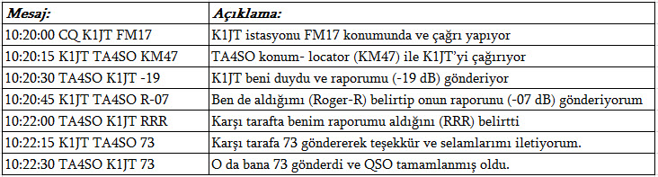

Programla ilgili bütün detayları ve ayarları öğrendiğimize göre artık QSO yapmaya hazırız. Önce çalışacağımız bandı program üzerinden seçelim, belirttiğimiz gibi CAT benzeri kontrolümüz varsa telsizimiz ilgili frekansa geçecek yoksa bu frekansı telsizimizden biz seçeceğiz. Şimdi WideGraph ekranında aşağıya doğru akan izleri yukarıdaki şekle benzer biçimde görebilmemiz lazım. Göremiyorsak bunun birkaç nedeni vardır, ya bilgisayarımızın ses girişine telsizimizden gelen ses sinyali ulaşmıyor veya seviye çok düşük ya da çok yüksektir (ana ekran görüntüsünde 5 numara ile belirttiğimiz seviyeye dikkat edelim). Diğer bir ihtimal ise o an aktif olmayan bir bandı seçmiş olabiliriz (örneğin gündüz vakti 160M bandını ya da kış aylarında 10M bandını seçmişsek bu durumlarla karşılaşabiliriz. Anteni de takmamış olabiliriz :)) ). Tüm bu durumlarda ayarlarımızı yeniden gözden geçirelim. Anten, tuner v.s. ilgili banda ait ayarlarımızın da düzgün olduğunu kontrol edelim. Her şey tamamsa Tune butonuna bir kez basalım cihazımız göndermeye geçiyor mu ve swr değerimiz makul bir seviyede mi görelim sonra tekrar Tune butonuna basıp göndermeyi durduralım. Bu kısım da tamamsa artık nasıl QSO yapacağız onu görelim.
Fakat bir konuyu  eklememiz lazım 73 ihtiyaridir(isteğe bağlı) Pile up altında çalışan istasyonlar cevaben 73ü göndermeyebilir.
Görüldüğü gibi yaklaşık bir buçuk dakikada QSO’muzu tamamladık. Bazen bizim veya karşı tarafın gönderdiği mesaj alınamayabilir ya da gelen sinyali program çözemeyebilir. Bu durumda eğer WSJT-X’in AutoSeq özelliği seçiliyse program aynı mesajı tekrar gönderir.  Eğer QSO’yu biz yönlendiriyorsak bizimde yine bu sıraya uygun olarak aynı mesajı tekrar göndermemiz gerekebilir. FT8 QSOların tamamlanması (geçerli sayılması) için çoğu amatör tarafından dB şeklindeki raporların karşılıklı alınıp verilmesi (aynı diğer modlardaki 59 veya 599 raporları gibi) yeterli sayılmaktadır. Eğer CQ çağrısı yapan taraf bizsek, yine karşı istasyon benzer şekilde bize locatoru ile çağrı yapar ve yine aynı sırada QSO gerçekleşir. Bazen karşı istasyon (örneğin TA3MHA olsun) bize TA4SO TA3MHA KM38 şeklinde değil de direkt raporla (TA4SO TA3MHA -17) gibi çağrı yapabilir. Bu durumda yine biz (TA3MHA TA4SO R-12) şeklinde devam ederiz. Bu özellikle nadir veya kısa süreli aktif olan dxpedition istasyonlarını çağırmada yaygın olarak kullanılır. Amaç QSO süresini azaltmak ve birim süredeki QSO sayısını arttırmaktır. Yine böyle durumlarda (TA4SO TA3MHA RR73) gibi iki mesajın (RRR ve 73) birleştirerek kısaltıldığını görebilirsiniz. Bunu yapmak için Tx 4 butonuna üst üste iki kez tıklarsanız RRR mesajı RR73 haline dönüşecektir.

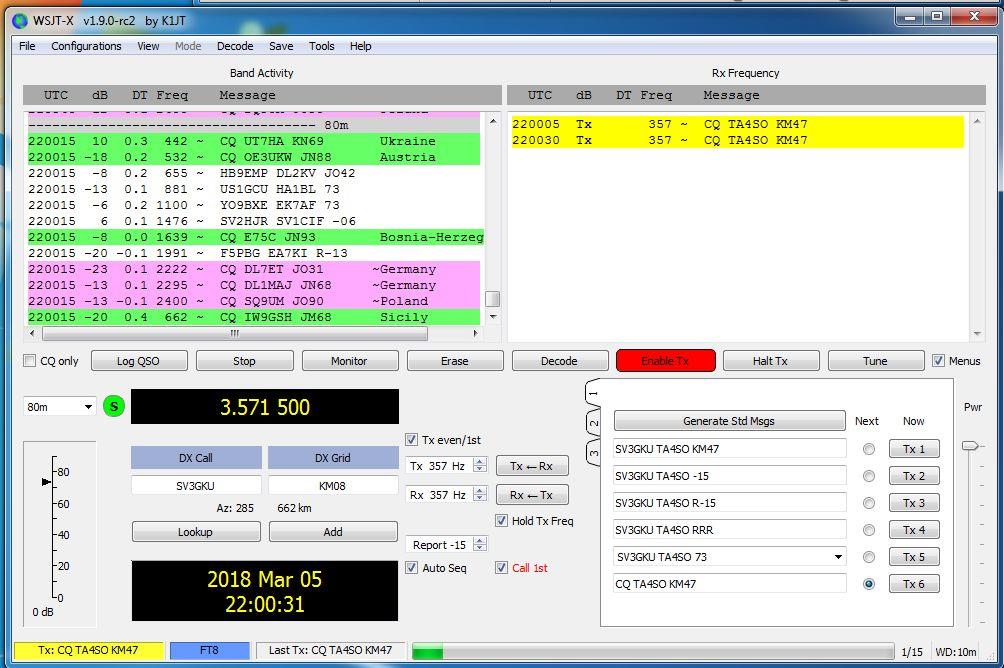

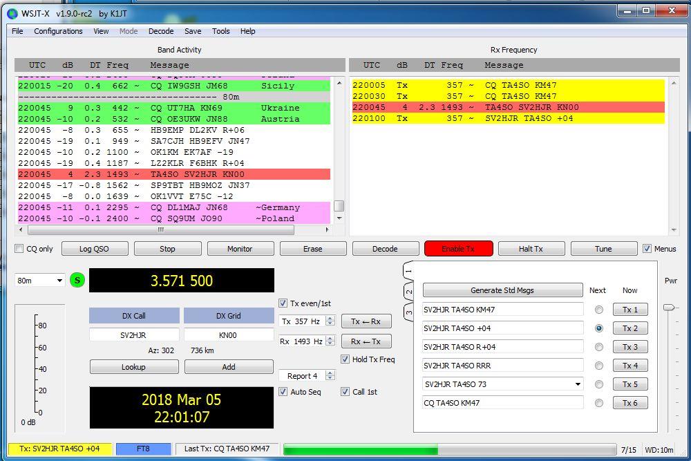

Bir FT8 QSOsuna şimdi bir de ekran görüntüleri ile bakalım;
İlk ekranda gördüğünüz gibi 80M bandı seçilmiş durumda ve ben önce Tx 6 sonra Enable Tx butonlarına basarak CQ çağrısını başlatmışım, bu çağrılarım RX Frequency penceresinde de görüntüleniyor. Bu gönderme (Tx) anında alınan bir görüntü olduğu için sadece Enable Tx butonu kırmızı halde.  Txeven/1st kutucuğu işaretli olduğu için 22:00:30 yani çift saniyede göndermeye başlamışım.
Bir sonraki ekranda benim program 22:30:00 da yaklaşık 13sn gönderim yaptıktan sonraki 15 saniyelik periyotta (22:00:30 – 22:00:45) bekliyor ve bu periyotta SV2HJR istasyonu çağrıma cevap veriyor. WSJT-X Auto Seq açık olduğu için, bu mesajı alınca otomatik olarak onun raporunu (+4dB) 22:01:00’da gönderiyor.
Devamında ise SV istasyonu bana raporumu gönderiyor ve ben de ona RRR alındı mesajımı gönderiyorum.
Ve en sonunda karşılıklı 73 mesajlarımız geliyor ve WSJT-X bu QSOyu logumuza kaydetmemiz için bir ekran getiriyor. Artık bilgileri kontrol edip OK butonuna basarak logumuza kaydedebiliriz.
