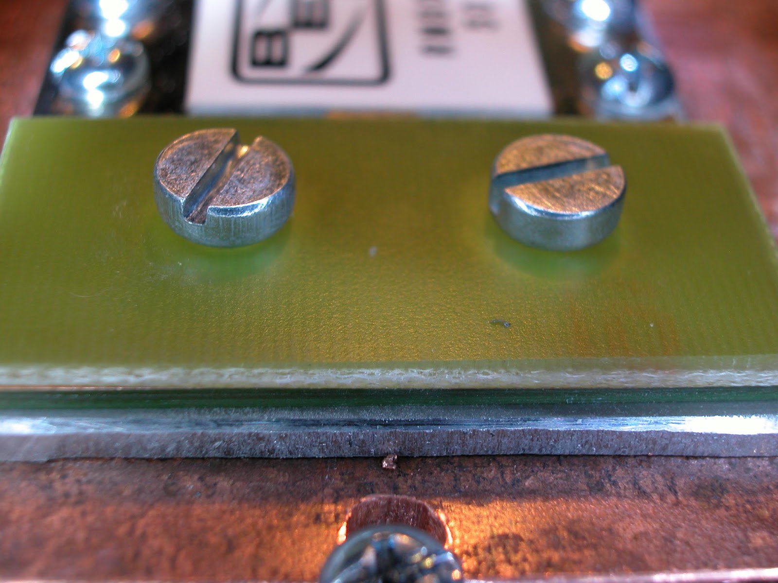

100-150 W lık TA'da yapanlar da olmuştu.
Ancak KW lıklara göz atalım isterseniz.
Karbon dirençlerde her yüklenmede ısınmayla yayınlan kokudan bende pek bi rahatsız olmuşumdur.
Bunlar ısınmayacak mı evet bunlarda ısınacak elbette ancak yeterli soğutucu ve soğutma sistemiyle ısıyı minimize edebiliriz.

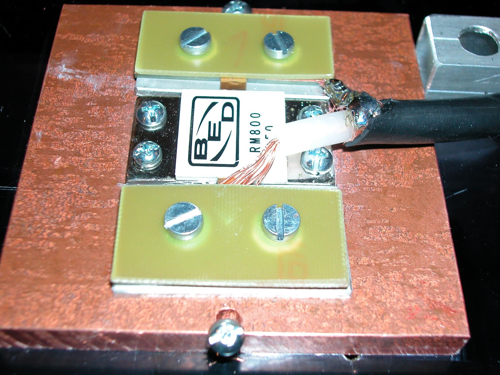

1,6KW

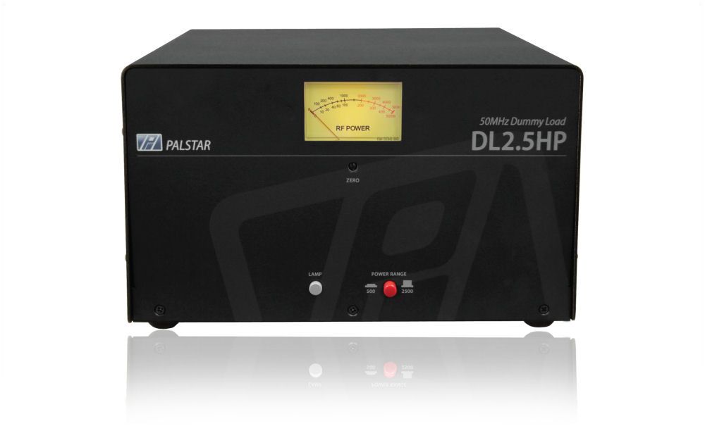

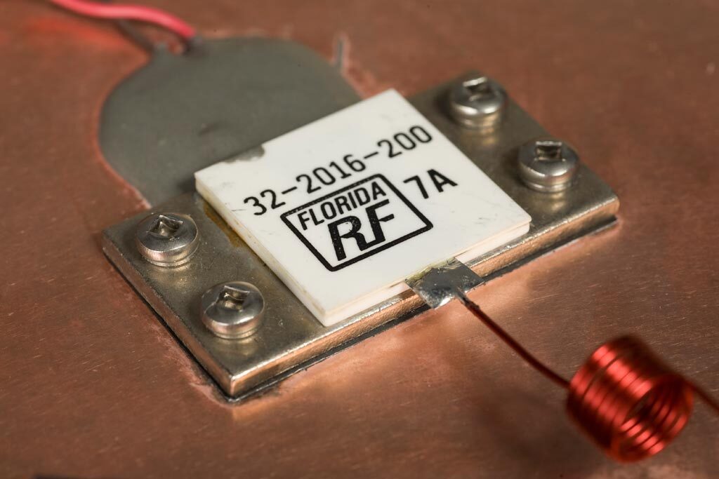

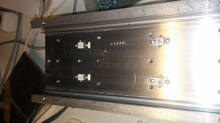

RF resistor diye literaturde geçen bu ürünler aslınca çokça PA paletlerinde  attenuatur (TX girişinde zayıflatıcı olarak kullanılmaktadır)
DUMMY olarak  Prof. ürünlerde de kullanılmaya başlanmıştır  ALPHA 2100  dummy görselleri  ayrıca  Pallstar da yapmıştı onuda paylaşacağım.
1200 USD

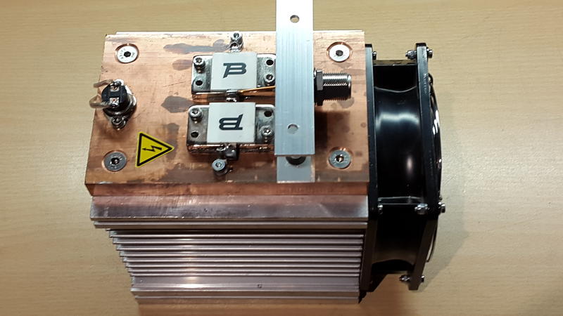

1,5KW

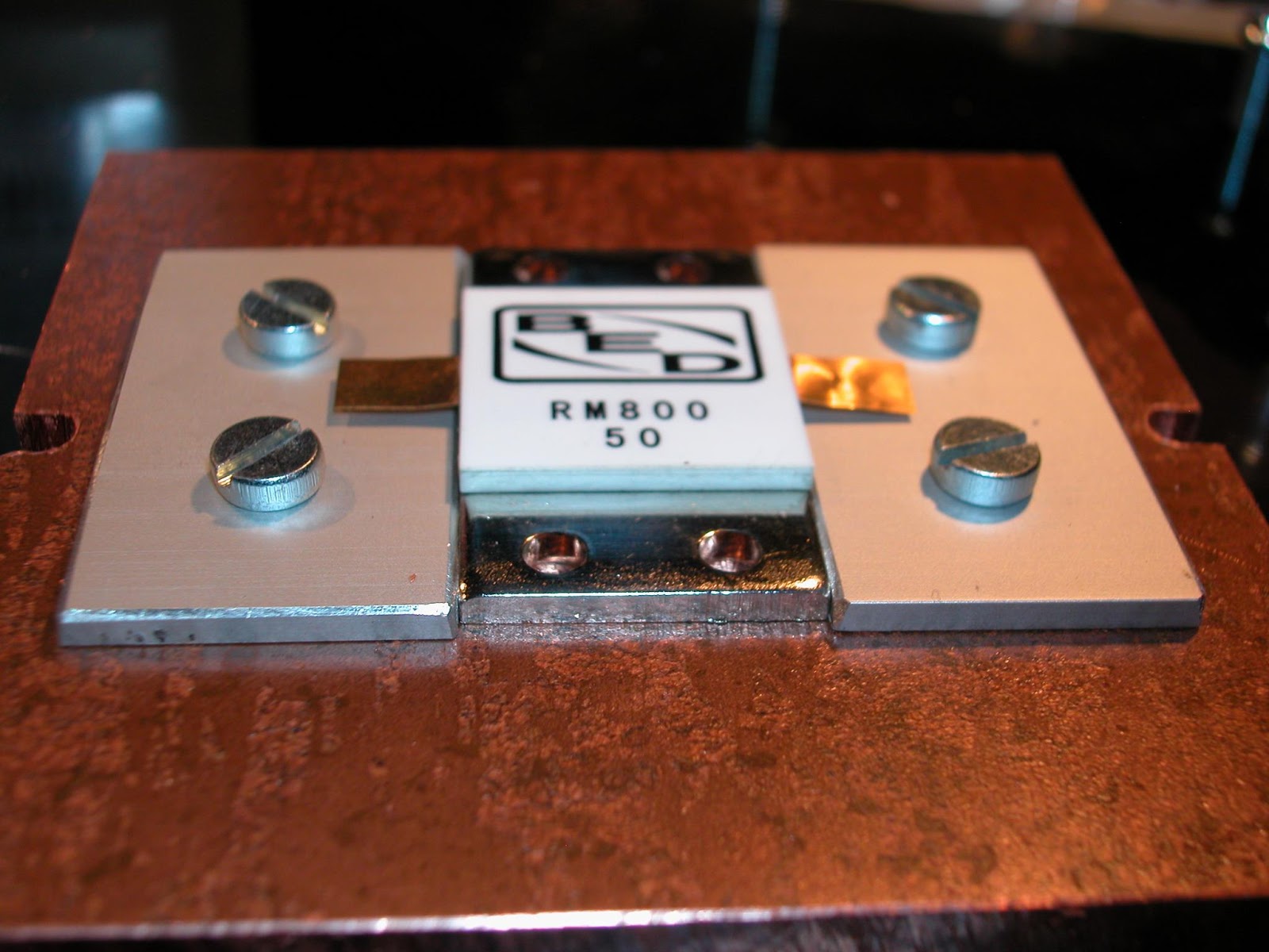

3KW   karbon direnç dummy

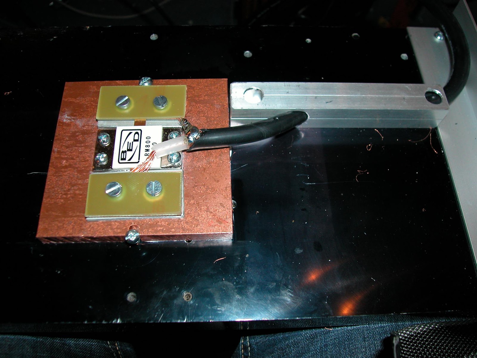

1,5KW

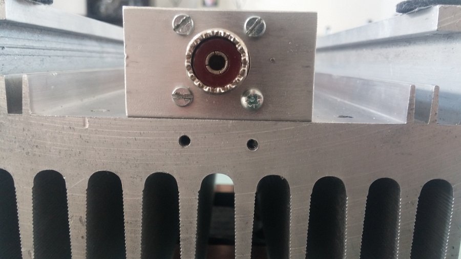

           Mehmet Bey, paylaşım için teşekkür ederim.
           Ne harika soğutucular! Adaptörümü transistörlerden kurtarayım da modül transistör takayım dedim. Hala istediğim
gibi soğutucu bulamadım. Düz tabanlı ve üzeri sık aralıklı peteklerden oluşan 12x12cm civarıında bir soğutucu bulamadım.
Ne varsa dışarıda var. Yine de resimdeki gibi soğutucusu olan satılan yer bilen varsa sevinirim.
           Herkese çalışmalarında başarılar dilerim.        73...
