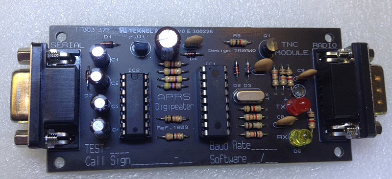

Hayırlı günler. TA2AWO Semih Bey'in yapmış olduğu TNC Digirepeater modülünü edindim. Ben bu modülü I-Gate olarak da kullanmak istiyorum. Kendisine mail attım. Kullanılabileceğini söyledi. Ben bilgisayar ile değil de Raspberry Pi ile bunu gerçekleştirmek istiyorum. Aranızda bu modülü I-Gate olarak kullanan var ise UI-View'de yaptığı ayarları paylaşabilir mi? Ya da Raspberry Pi ile kullanan XASTIR'deki ayarları paylaşırsa çok sevinirim.

xastir'de interface/interface control menüsünde, add butonuna basarak TNC modeminizi seçip listeye eklemeli ve properties menüsünde gereki ayarları yapmalısınız.
Bu modemi kullanmadım o nedenle bir fikrim yok ancak "serial TNC" ekleyip gerekli port, hız ayarlarını yaptığınızda çalışması muhtemel.

Verdiğiniz bilgiler için teşekkür ederim. Ekleyeceğimiz arabirim Serial TNC mi olacak yoksa Serial KISS TNC mi? Bu ikisi ayrı ayrı mevcut.

KISS TNC'yi ben ses kartı üzerinden kullanıyorum, seri port ayarı yok.
Serial TNC seçeneğini denemek lazım. Tabi öncesinde raspberry'nin seri port tanımlamasını yapmak gerekebilir.
Pi 2'de CTS/RTS pinlerinin kullanımı da biraz karışık. Önceki modellerden birini kullanıyorsanız, 40pin headerların altında ayrıca seri port pinleri var.
Veya usb/seri çevirici kullanacaksınız.

Usb çevirici ile kullanacağım. Diğer türlü CTS/RTS pinleriyle kullanımları herkes zor diyor. :) Akşam ayarlarını tekrar kurcalayayıp dediğinizi bir deneyeyim. Teşekkür ederim.

Serial TNC olarak ekledim. Seri-usb dönüştürücü /dev/ttyUSB0'da olduğu için gerekli yere yazdım. Port Style ayarını bilemedim yalnız. Onu Semih beye mail ile sordum. Farklı bir durum varsa değiştireceğim. Etrafımda herhangi bir aprs istasyonu olmadığı için birşey(paket) alıp veriyor mu bilmiyorum ama View menüsündeki Incoming Data'ya baktığımda cep telefonuna aprsdroid kurarak el telsizimle (bağlantı protokolü:Hoparlör/Mic AFSK) yaptığım dürtüklemeleri gösteriyor. TNC Modül raspberry ile iletişiyor gibi görünüyor ama tam da emin olamadım.

Çalışıyor gibi görünüyor.
APRSDroid-el telsizi ile gönderdiğinizde "display data" ekranına düşüyorsa tamam demektir.
Aynı şekilde "transmit now" ile gönderdiğinizde de aprsdroid'in alması lazım.

TNC Modülü aldım. Bu modülü TA2AWO Semih Öztürk bey daha önceden yapmış ve dağıtmış Türk amatörlerine. Ben başka bir amatör abimizden aldım. Semih bey ile görüşüp temin yollarına bakabilirsiniz.

Bende Digi&IGate olarak çalışan sistem aslında bildiğimiz basit echolink ptt arabirimi. RPi tarafı usb çevirici üzerinden bağlı, diğer taraf da Vertex 2200 cihaza arka soketten bağlı. Bu prensipte sizin de yapacağınız, ki bu zaman zarfında yapmış olduğunuzu varsayıyorum, sistemi bu şekilde bağlamaktır. Yani benim kurduğum sistemdeki arabirim yerine siz bu tnc modülü koymuş olacaksınız.
İşin yazılımsal kısmında da, benim kurduğum sistem bir ses kartı kullandığından linux üzerinde soundmodem yahut direwolf gibi uygulamalar gerektiriyor. Teknik olarak sizin elinizdeki modülle buna ihtiyaç duyulmaması gerekir. Serial TNC ile ilgili birkaç şık var malum interface control kısmında. Aklıma gelen şu, acaba baud değerlerini biraz düşürmeniz gerekiyor olabilir mi? Benim arabirimim 1200baud ile iletişim kuruyor. Biraz deneme yanılma yöntemi ile, her farklı ayarda manuel olarak tx yaptırarak deneyebilirsiniz. Tabii en sağlam çözüm TA2AWO Semih beyden gerek duyan hızı öğrenmek.
