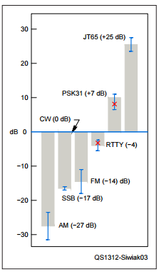

Yarışmalar söz konusu olduğunda bu modların en çok kullanılanı RTTY (Radioteletype) dır. Farklı haberleşmelerde kullanılsa da amatör telsizcilikte RTTY için 45.45 baud 170Hz kullanılır ve bu dakikada yaklaşık 60 sözcüğe karşılık gelir. Aşağıdaki grafikte aynı PEP güç için CW moduna göre yapılan bir karşılaştırma verilmiştir. Görüldüğü gibi aynı güçte RTTY, CW’ye yakın ve SSB’den oldukça etkin bir haberleşme modudur.  Bu da düşük güçlerle daha uzak mesafelere ulaşabilmeyi ve daha zayıf sinyalleri duyabilmeyi sağlar.
Şekil 1. Farklı amatör haberleşme modlarının CW’ye (Mors) göre karşılaştırılması (QST, 2013).

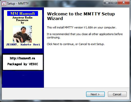

MMTTY programını indirmek için Japon Amatör JE3HHT Makoto Mori’nin sayfasını (hamsoft.ca/pages/mmty.php) ziyaret edeceğiz ve buradan MMTYY11A.exe Full Version (veya güncel versiyon hangisi ise) bunu indiriyoruz.

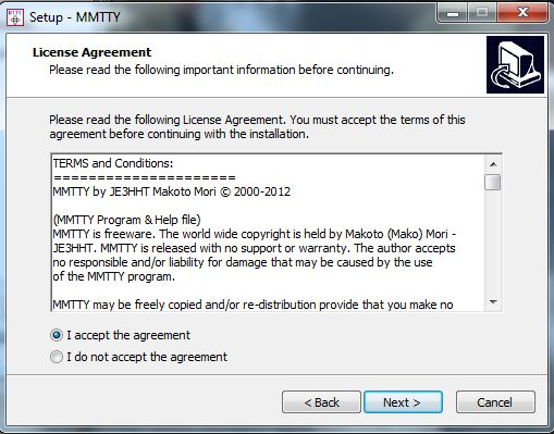

Kurulum dosyası inince üzerine çift tıklatıp kurulumu başlatıyoruz, Windows bizden kurmak için izin istersen izin verelim. Giriş ekranında programı yazan amatörün fotoğrafını görüyoruz, Next’e tıklayıp devam edelim.
Sonraki ekranda lisans anlaşmasını kabul etmemizi istiyor, zorluk çıkarmayalım :) “I accept the agreement”i seçip Next’e tıklayalım.
