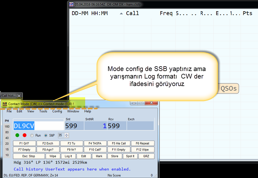

N1MM loğ kullanıyorum normal OKOMDX açınca cw yani raporları 599 olarak veriyor; SSB olarak düzelttim ama yine olmadı. Sanırım bir eklentisi var onu nasıl halledeceğiz bilen varmı?

Merhaba.
Osman beyin yazınıza istinaden N1MM logu açtım
ve sizin dediğiniz gibi rst 599 olarak geldi mode bölümünü USB veya SSB yapsak ta değişmedi.
İlk qso yu yazarken rst rapordaki son 9 ları sildim ve enter yaptım 59 olarak kaydetti ve diğer qso lar 59 olarak devam etti
sorunu 599 un son 9 u ilk qso kayıt anında silerek düzelttim
N1MM versiyon farkı olabilir bazı arkadaşlarda bu sorun olmaya bilir

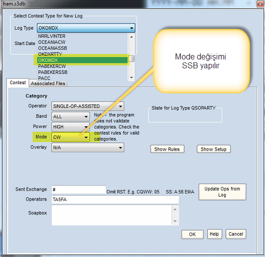

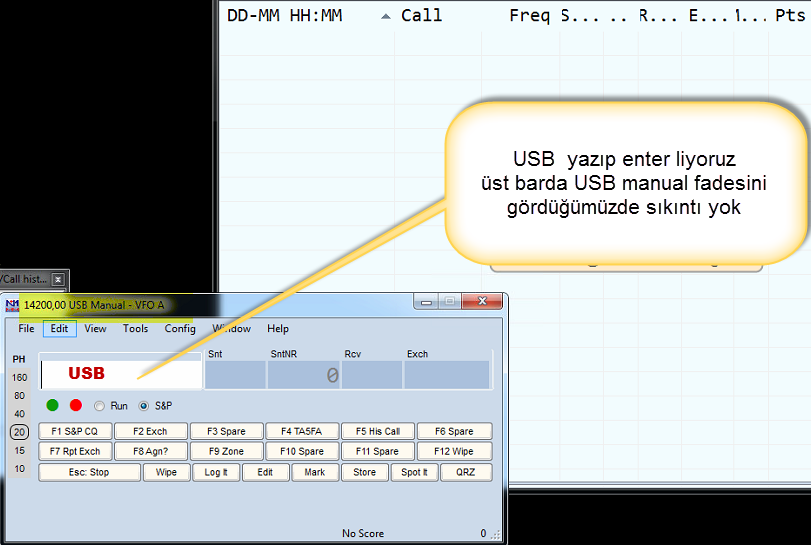

N1MM Yarışma bilgilerini okuyunca sorunun kaynağı belli oldu.
Ynt: OK/OM DX Contest, SSB 2016
« Yanıtla #7 : 05 Nisan 2016, 09:44:16 »
Bu yarışma yıllarca CW modunda düzenlenmiş 2014 ve 2015 yılında SSB ye geçilmiş görünüyor sanırım N1MM update olmamış (Yanılıyor olabilirim)
Aşağıdaki adımları izledim sorun yok.

mehmet hocam info icin teşekkürler mode degistirirken akt band 7 mhz kullananlar LSB yapmali
bende yarisma modu bu sekilde duzeliyor RST raporu 599 olarak devam ediyor
onuda ilk qso da 599 un son 9 u silerek hallettim

Evet arkadaşlar Mehmet beyin söylediğini yaptım düzeldi... Şu an tamamdır ; Yani konteste çağrı işaretini girdiğimiz yere USB yazıp enter layın düzeldiğini göreceksiniz. Teşekkürler 73 TA2LP

Mehmet Bey,
İlginiz ve yardımlarınız için öncelikle teşekkürler. Sorunu yeni bir UDC file ile çözebildim.
2 adet resim ekledim 1. si yüklediğim udc file'ı gösteriyor diğeri ise yüklü olan udc ile gelen ek sekmeleri göstermekte. Ayrıca CW SSB çevrimide bunda default düzeltilmiş olarak geldi.
73s TA1O
