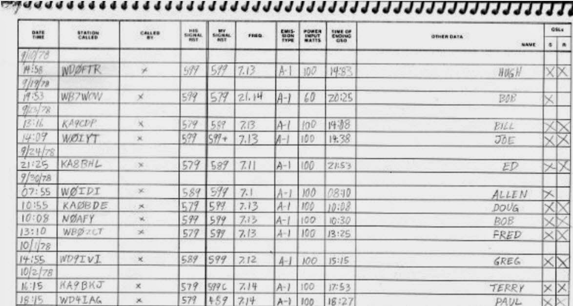

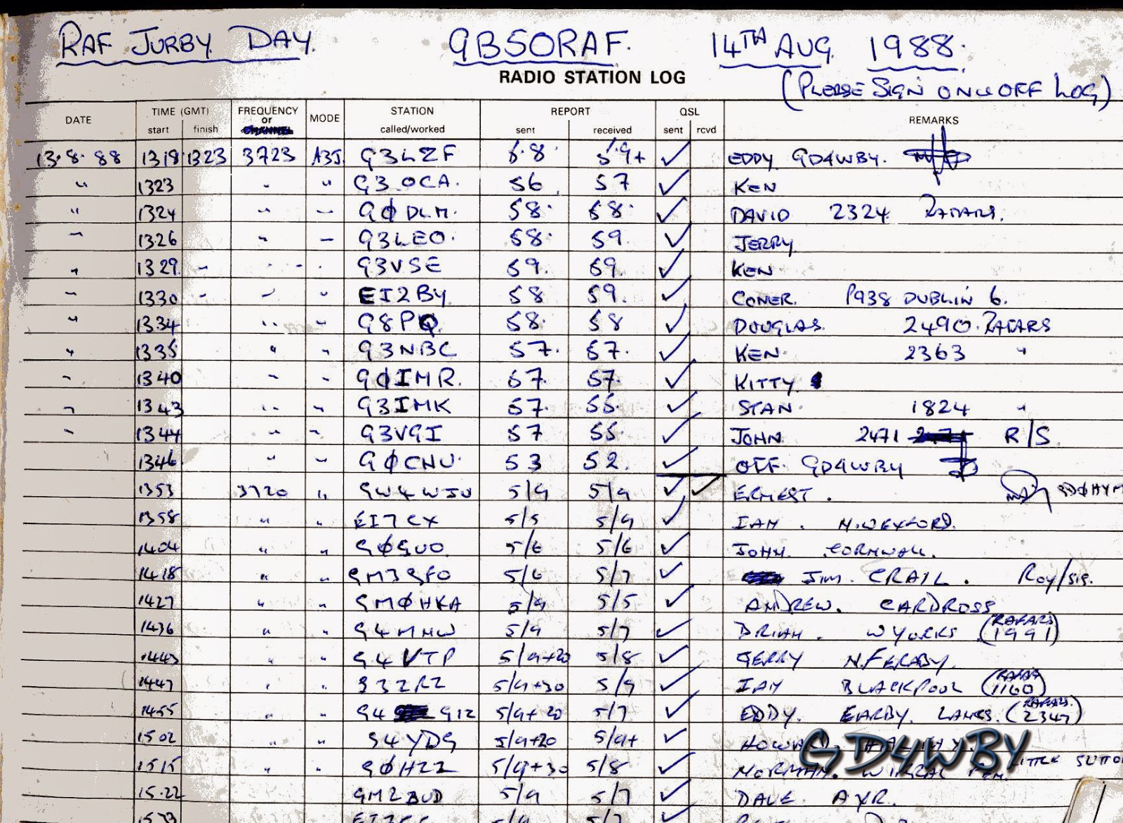

 Bir logbook sayfasının ilk kolonunda QSO sıra numarası yer alır. Bunu ikinci kolonda Tarih ve üçüncü kolonda saat izler. Saat bölümüne yazılacak olan zaman bilgisi Uluslararası zaman diliminde olur. Sonraki kolon QSO yapılan Amatör Radyo İstasyonunun çağrı işaretini kapsar. ARRL normlarında bu bölüm iki kolon halinde kullanılmaktadır. Bunu avantajı hem Genel çağrıyı belirlemek ve hemde kimin kime yanıt verdiğini kolaylıkla anlamaktır.
Diğer istasyonların çağrılarına yanıt verdiğinizde bir kolonu, sizin istasyonunuzun çağrısına yanıt verildiğinde diğer kolon kullanılarak trafiğin nereden nereye olduğu da böylelikle ayrılabilir. Bunu izleyen kolon karşı istasyona verilen RST raporunu sonraki ise karşı istasyondan alınan RST raporunu ihtiva eder. Bunlardan sonra çalışılan yani QSO yapılan frekansı kayıt altına alan kolon gelir. Frekans bilgileri 3,5 Mhz - 7,0 Mhz - 14 Mhz - 21 Mhz - 28 Mhz şeklinde olabileceği gibi 80 m - 40 m - 20 m - 15 m - 10 m şeklinde de olabilir.
Arzu eden Amatör istasyonlar bunu Khz mertebesinde de değerlendirebilirler. Ancak böyle bir detay hevesinin çok kısa sürdüğünü gözlem ve deneyimlerimle izledim. Arkadan gelen kolon Emisyon bölümüdür. Burada haberleşmenin hangi emisyon türünde yapıldığı kayıt altına alınır. Bunlar CW, SSB, AM,FM kısaltmalarında olabileceği gibi A1, A3J gibi teknik kodlamalarda da olabilir. Düşünceler bölümü tamamen kişisel bir bölümdür. Sizin için gerekli olabilecek her türlü bilgiyi bu bölüme not alabilirsiniz. Genellikle karşı operatörün adı ve QTH'i bu bölüme kaydedilir. İlgi duyduğunuz alanlara göre Hava durumu, karşı istasyonun donanımı, randevu içeren bilgiler v.s. de bu bölümde yer alabilir. Son olarak alınan-gönderilen QSL bölümleri yer alır. QSO yaptığınız bir istasyondan QSL kartı aldığınızda Alınan QSL bölümüne bir OK işareti koymakla bu bilgiye bir bakışta ulaşabilirsiniz. Doğal olarak Gönderilen QSL bölümüne koyacağınız bir OK işaretide daha sonra " Acaba göndermişmiydim? " kuşkusununu ortadan kaldıracaktır. " Bu sana gönderdiğim ikinci QSL kart " diyen istasyonlara da mahcup duruma düşmeyeceğiniz gibi göndermiş olduğunuz QSL kartınızın akıbeti hakkında yorum yapma olanağı da sağlar.

Yukarıda yazılan uygulama detayları TAMAMEN ELLE NORMAL LOG DEFTERİNE kayıt sistemini anlatmaktadır zira yazının yazılma döneminde PC-Bilgisayar kullanımının pek yaygın olmadığını düşünürsek normal.
Aşağıda Elle tutulabilecek Log defterlerinin örnek görüntüleri mevcuttur

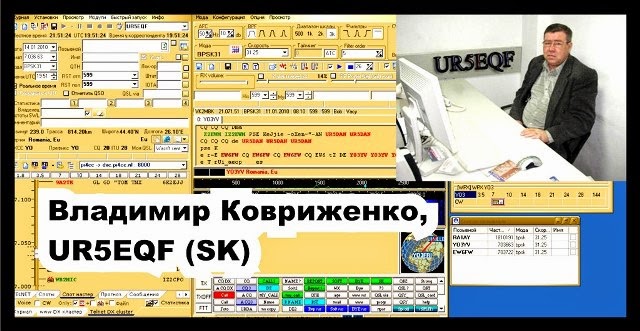

Bunlarda hali hazırda kullandığım program yazarının geçtiğimiz aylarda SK olan UR5EQF programını genel hatlarıyla anlatalım ; (hiç birzaman iddalı değilim daha iyi kullananlar lütfen düzeltme yapabilir)
ÖRNEK;
TA2VW Hayati Bey  ile  RU6DM   Alex QSO yapıyor  yapılmışı var dinleyelim ; http://www.youtube.com/watch?v=8_GIIBmtC-M&feature=youtu.be   bu QSO kaydı yarımda olsa tammış gibi aşağıda UR5EQF programına girdi yapmayı anlatacağız.
