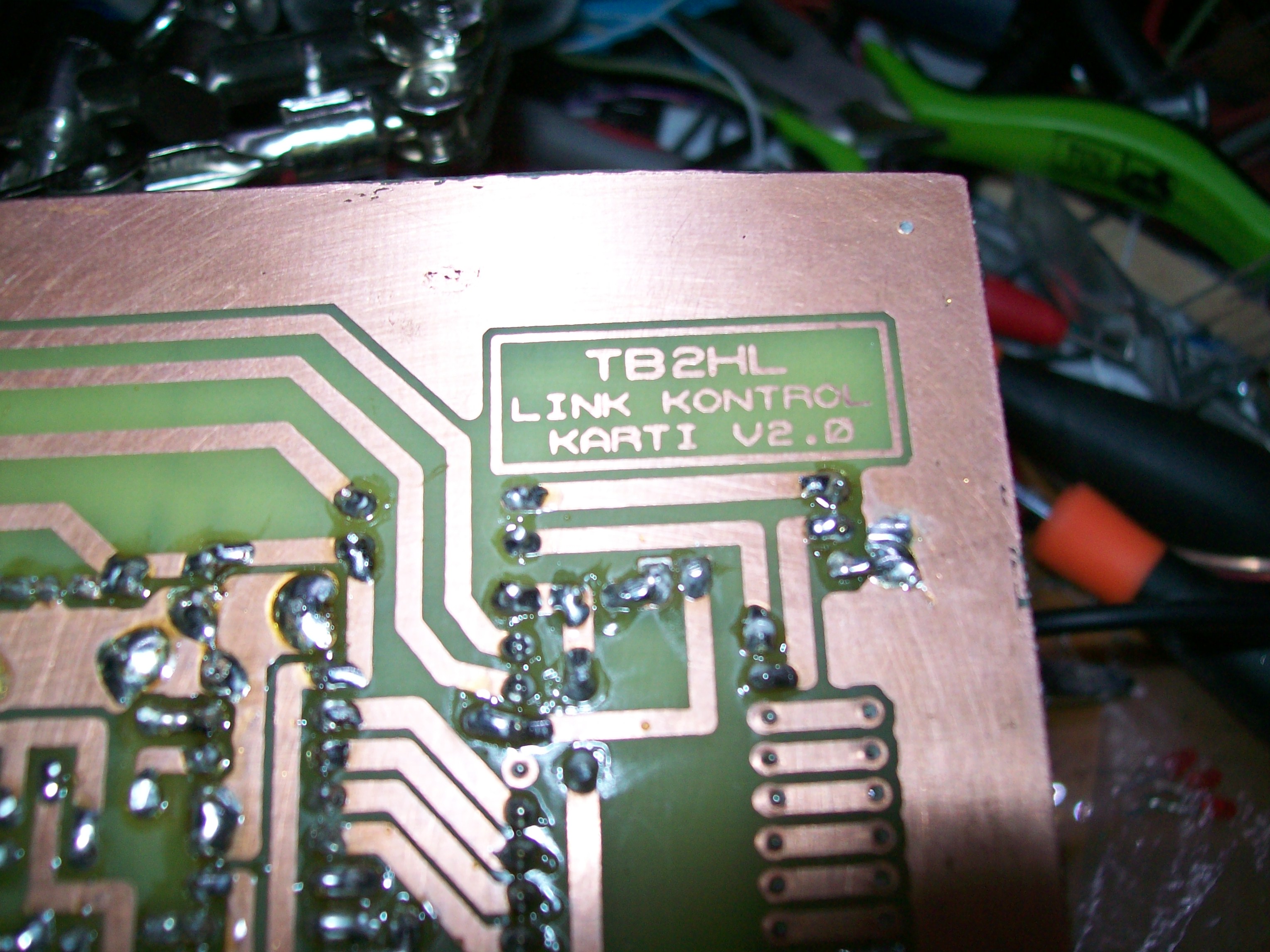

Marka modelini bilmiyorum ancak ben size asetat kullanmanızı öneririm. kırtasiyeden özellikle "baskı asetatı ver, lazer yazıcıya koyucam" diyerek alacağınız sıcaklığa dayanıklı asetata çıktıyı alın, daha sonra bulaşık süngeri ve deterjanla güzelce temizleyip parlattığınız plakete elinizi değdirmemeye çok dikkat ederek asetatı yerleştirin, asetata da elinizi değdirmeyin ve tozlu olmasın. ütüledikten ve soğuduktan sonra asetatı tek taraftan yavaş yavaş kaldırın, eğer asetatta kalan kısım varsa kalanını kaldırmayın ve tekrar ütüleyin. bu şekilde asettatta toner kalmıyor ve oldukça güzel sonuçlar alınıyor.
http://www.qsl.net/ta2awm/projects/pics/linkcont2/v2link5.jpg
