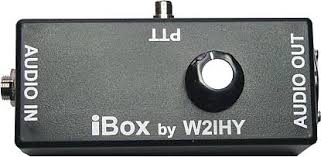

Adem bey ben sistemimde Art Studio V3 marka tek lambalı mikrofon preamfisi + Behringer B1 marka elektrolitik kondansatör mikrofon kullandım. Bu sistemin amacı TX esnasında konuşurken sesi hassas ve pürüzsüz bir şekilde telsiz cihazına verebilmek. Tabii bu sistemin çıkışını telsizin mikrofon girişine bağlamak için uygun uçlara sahip bir ara kablonuz olması da gerek. Bir de artık mikrofondan mandallama olmayacağı için, bir ayak pedalı yapıp bunu cihaza uygun bir şekilde monte etmeniz gerek. TX i bu pedalla yapmalısınız.
Benim cihaz Yaesu FT-950 ve arkasında ayak pedalı girişi mevcut. Daha önce değerli arkadaşımız TA1ED Metin beyden çok kaliteli bir ayak pedalı temin etmiş ve kullanmaya başlamıştım. Elimde bir Behringer B1 mikrofonum da vardı. Bu nedenle çok uğraşmadan sistemi hazır hale getirebildim.
Sistem kurarken benim sistemi aynen kurmanız şart değil. İbax nedir bilmiyorum ama, Behringer Xenyx 802 mikser kesinlikle işinizi görecektir. Aslında bu konuda Çağatay bey benden daha tecrübeli, sanıyorum onun da konuya katkıları olacaktır. 73

ibax yanlış olmuş ibox olacak :)
amerikalı bir amatörün hazırladığı bir kutu. :)
bir nevi mikrofon empedansını telsiz giriş empedansına uyarlayan bir alet.
bunu telsizin uygun girişlerini kullanarak ve mikserin uygun çıkışlarını kullanarak yapılmaktadır.
Tavsiyem güzel bir condenser ( kondenser - kondensator olarak ta bilinir ) mikrofon kullanmanız.
burada da benim "ibox"  ım :)
benimki I/O BOX (input / output )
DETAYLAR>
http://www.telsizciler.org/index.php/topic,30638.0.html
