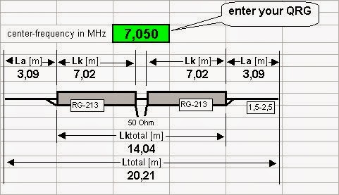

Bazooka anten

ben 15 ve 10m bandlarında halen kullanmaktayım rg-58 den yapmadığınız sürece harika bir anten delta loop anten mantığı ile calıştığından dolayı dinlemesi harika  tavsiye ederim yapacak arkadaşlar rg-213 ve 50 ohm olacak kablodan yapmalılar 75 ohm kablolardan yaparsanız balun kullanmanız gerekmektedir.
band geniş olsun diyecek olursanızda balun 1/4 olursa band genişliyor ancak yaptığımız testlerde (bir arkadaş ingilterede olunca iyi oldu ama hava şartlarıda etkilemiş olabilir) 1/1 balun ile daha iyi duyduğunu bildirdi ama dinlemem ikisinde de aynı düveyde idi.
yapacak arkadaşlar için basit ve etkili anten olduğundan tavsiye ederim.
