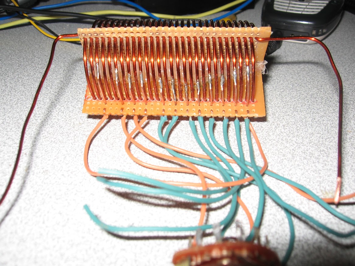

Konu konuyu açıyor ama dikkatimi çeken bir şey daha oldu.
Daha önce bu resimlerini yolladığınız tunerdekine benzer tüner yapmak için, örneğine bakarak el ile bobin hazırlamıştım.
Orada da dikkatimi çekmişti, her ikisinde de bobine bağlantı noktaları resimdeki gibi V şeklinde yapılmış.
Bu durum özellikle mi V şeklinde yapılmış yoksa komütatöre daha rahat bağlantı sağlamak için mi böyle düzenlenmiş acaba?
BENİM HAZIRLADIĞIM BOBİN:
SİZİN RESİMDEKİ:

Mehmet Hocam,
V şekli sizin de belirttiğiniz gibi komütatöre kolay bağlantı içindir.
