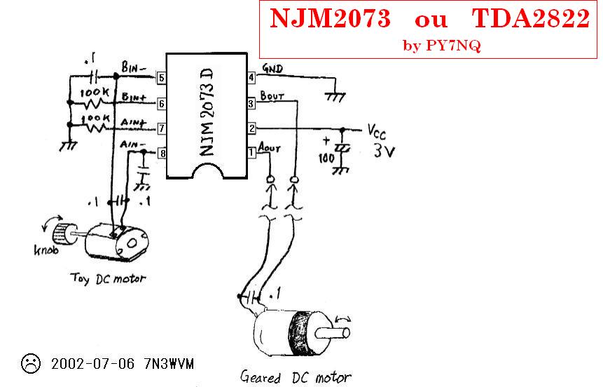

Konu hakkında fazla söze gerek yok. Devre ve uygulama ortada...

Njm2073 de esaslıymış yani.
Aldığı her puls u zıt emk den  zarar görmeden varyablı çeviriyor.

TA2N Nursun abim bunu 15 yıl evvel yapmaya uğraşıyordu,şu JRS NJM IC'yi bulamamıştık....
Çevrimdışı TA3LRT
Njm yi burda bulmak zor. Yerine tda2822 olurmu acaba. Denemek lazım.

4-phase-Stepper ile olur mu acaba? iki devreli.
