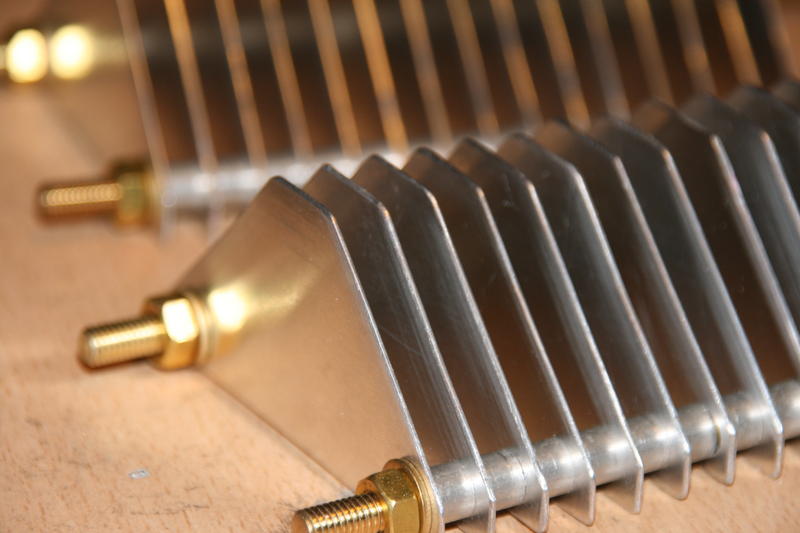

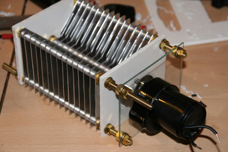

Hocam maşallah bu kadar iş güç arasında zaman harcayıp bizimle paylaşmışsınız, sağolun ,teşekkür ederiz ;  Bu resimlerden ev yapımı tunerler çıkarır bizim amatörler;  bobinler bir şekilde hallediliyor ama şu "HAVAİ MEKSEFELER" yok mu işte onları yapmak için bir yol bulmak lazım , 73.

"Havai Meksefe"  En son okumaya gayret ettiğim 1950 Deniz Kuvv. Radyo müh. kitabında da aynı böyle yazıyordu  :)
Çinlilerin bunları sanırım sipariş üzerine yaptıkları anlaşılıyor ancak tekil satışlarını çok aradım bulamadım, zira MFJ-Ameritron-Palstar-Vetronics gibi manual anten tuner üreten (ürettiklerini söylerler) hepsinin malzemesini Çinden temin ettikleri aşikar.
ebay iyi bir kaynak http://www.ebay.com/itm/High-Voltage-Air-Variable-Capacitors-40-445pF-Amplifier-Tuner-REPAIR-DIY-/161086324757?pt=LH_DefaultDomain_0&hash=item25817e4015 ama yinede pahalıya geliyor en iyisi tenekeci bulmak bu işi yaptırabilecek  biraz hayal gibi görünsede yapmışlar zamanında 2AD sayın başkan'ın bir yazısı vardı bu konuyla ilgili.
Sabrı ve el becerisi olanlar için;

Muharrem bey merhaba. Bu forumdan çok şey öğrendim, bu nedenle ben de birazcık olsun katkı yapmak istiyorum, az da olsa, bildiğim bir şeyleri paylaşayım diyorum.
"Havai meksefe" yani hava aralıklı varyabıl kondansatör işine gelince, Mehmet bey benden önce cevabı yapıştırmış. Bunları imkanı olan yapıyor zaten :) Şua bey idi sanırım, forumda varyabıl dahil, her şeyini kendi yaptığı bir anten tunerin görüntülerini paylaşmıştı. Benim gibi kendi yapamayanlar için ise ebayda zaman zaman bu cins kondansatörler uygun fiyatla bulunabilmekte, takip etmek lazım.
Bilmeyen ve merak edenler için biraz daha geniş izahat: Anten tunerlerde kullanılan kondansatörler aşırı miktarda voltaj ve güce maruz kalacağı için, alıcı radyolarda kullanılan o narin malzemeler burada işe yaramaz. Özel imalat geniş hava aralıklı varyabıl kullanmak icap eder.
