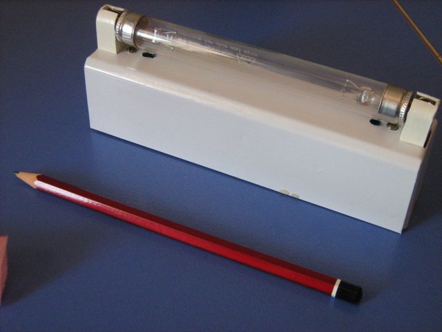

Çevrimdışı TA2ZX
Arkadaşlar bu UV lamba su arıtma cihazlarının içinde var transistörlü balastı ile birlikte kullanılmış . Ben bunu pencereli epromları
silmek için kullanıyorum.
Ayrıca plaket ve serigrafi işi yapan arkadaşların kullandığı uv lambalar var 40 wat orta boy fülorasan
lambalara benziyor yan yana 4 tane monte edilmiş onlarla pozlandırma işlemini yapıyorlar.
