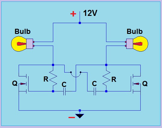

Ahmet Özer Bey sizin aramakta olduğunuz nesne esasen bende var idi, ama şu anda tam aramış değilim. Arşivde kayıtlı ise bulurum. Yoksa yapılmışı var. Belki aynısını www.freecircuits.com da gördüm. Ne hikmettir explorer oraya girmekten kaçıyor, gir deyince de kapandı. Ben biraz korkağım milletin şemasını kopyalayıp buraya koyamıyorum ama size birkaç link yazayım.
İşin esası şu. Mosfet multivibrator.  d ucu ile + arasına seri düşük amperli bir bir minyatür lamba konmuş. Lambanın biri yanıyor biri sönüyor. Sağlam devredeki mosfetlerin birini çıkarıyorsunuz. Oraya mosfet'e uygun bir soket bağlıyorsunuz. Sokete takılan yani mosfet ile lamba yanıp sönme yapıyorsa mosfet  sağlam olmuş sayılıyor.
Lambalar bulunabilen en düşük akımlı. 25-30mA 12 VOLT. Düşük koymamın sebebi yanlış ayak takıldığında  mosfet yanmasın.  Lamba bulunamaz ise led takılabilir. Bende lamba çok.  Ama 25ma den aşağısını pek bulamıyorum.

Epey yıllar önceleri şemasını gördüğünüz devreyi mosfet test devresi olarak kullanmışım.  Malum basit bir multivibrator. Mosfetlerin birini çıkarımış onun yerine iki adet mosfet soketi koymuşum. Birisi ufak veya normal mosfet soketi, diğeri iri mosfet soketi. Ben 6 volt besleme ve 6 volt, 4 ohm iki adet  minyatür lamba kullanmışım. Lambaların birisi fazla akımdan biraz kararmış.
 Mosfetleri ters de bağlasanız zarar görmüyorlar. Çünki lambalar çok güçsüz. Ayrıca bu devre Mosfet ayak terminal bulma aracı olarak da kullannılabiliyor.
