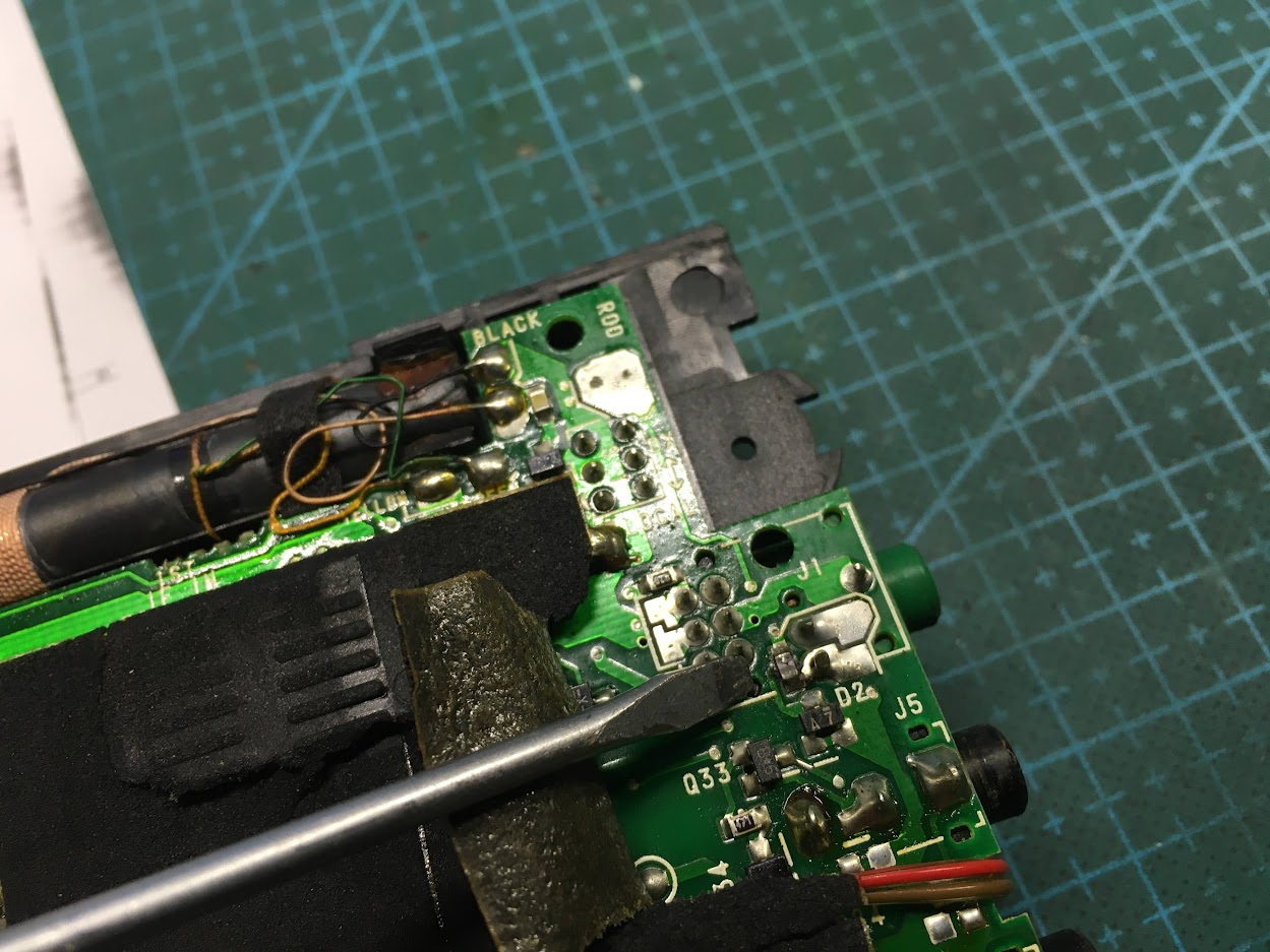

İlk sorun besleme girişindeydi. Sanırım radyoya ters akım verilmiş.
Bu radyolarda çoğu cihazın tersine besleme jakının dış kısmı artı iç kısmı eksidir.
Besleme kısmını düzelttikten sonra ekran görüntüsü geldi ama ses yoktu. ses çıkış entegresi LA4550 de arızalıydı.Elimde LA4192 vardı. incelediğimde iki entegrenin de birbirine çok yakın olduğunu gördüm ve taktım ses gelmeye başladı ancak istasyon duymuyordu.
Ne yaptımsa sorununu çözemedim. tam pes edecekken sevgili Engin TURAN ve Ali Şahin KUZUCU yardıma yetişti.
Radyonun converter kısmından 14v çıkmıyordu. O kısma harici 14v verince radyonun istasyonları duymaya başladığını gördüm,
Converter katındaki  transistörlere ve kapasitörlere bakınca 22uF kapasitörün de arızalı olduğunu gördüm.
Onuda değiştirince 14v geldi ve FM, orta daga, uzun dalga istasyonları duymaya başladı,
Ancak kısa dalgayı hala duymuyordu. Kısa dalga anten girişindeki 2SK508 fetin de arızalı olduğunu farkettim yerine elimde bulunan J310 u uyarladım ve radyo çalışmaya başladı.
