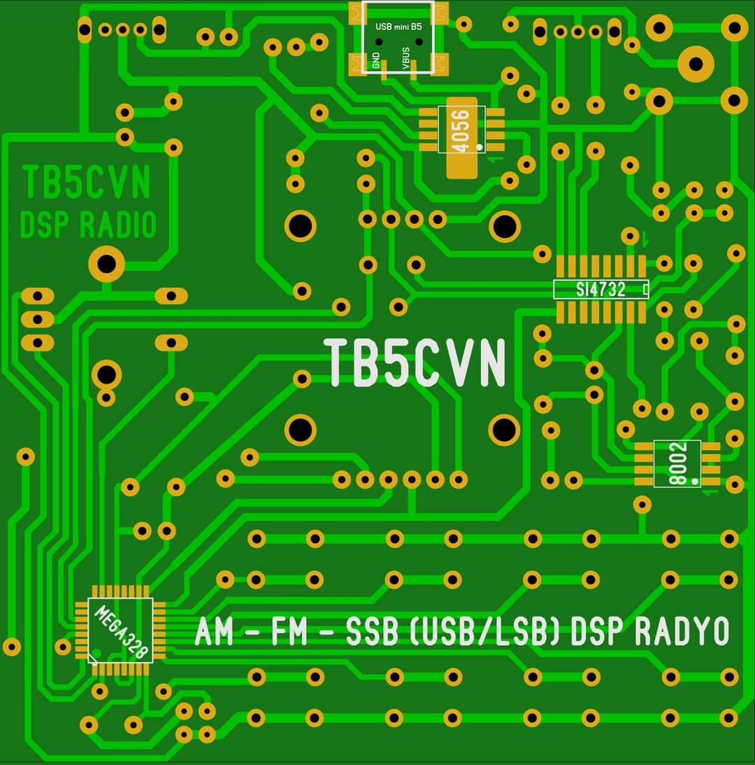

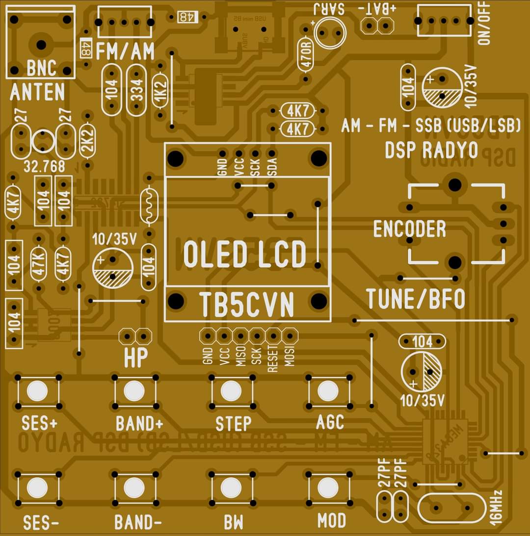

MERHABA,
Deneyip güzel netice aldığım. SSB / AM / FM modlarda dinleme yapan radyoyu yapmak isteyen arkadaşlarla paylaşmak istedim.
Gerekli dosyalar Linkten indirilebilir: https://disk.yandex.com.tr/d/vbbKCM9BPAfbKg
İlaveten mesaj sonuna dosyalar .rar olarak eklenmiştir. ( BASKI DEVRE VE YAZILIM.rar )
Video 1 : https://www.youtube.com/watch?v=SeJok-w12jE
Video 2 : https://www.youtube.com/watch?v=7KNt-biX3VE
Video 3 : https://www.youtube.com/watch?v=9ve2zj3kKxo
Video 4 : https://www.youtube.com/watch?v=mmj7IRAC3kE
İlave proje Resimleri sonraki mesajlarda takip ediniz.
