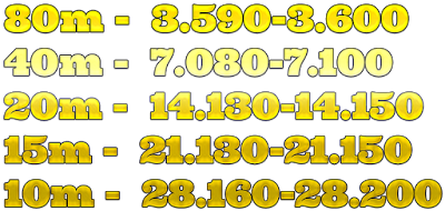

FREKANSLAR: 3.590-3.600, 7.080-7.100, 14.130-14.150, 21.130-21.150 VE 28.160-28.200 MHz.

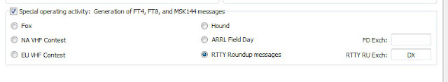

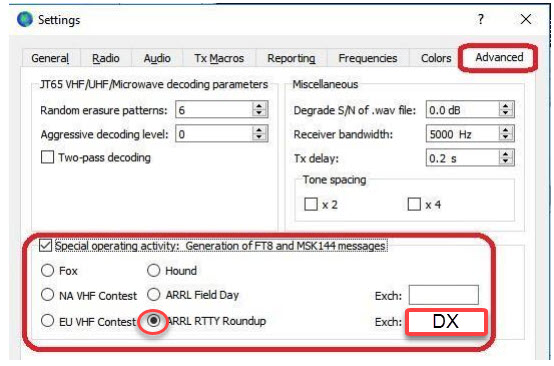

Merhabalar
Her ne kadar ilgili sitede ft8-settings-for-contest-mode.pdf adında bir doküman bulunsa da üstatlar dan ricamız ilgili yarışma için WSIT-X uygulamasında yapmamız gereken ayarlar için bilgilendirme paylaşır mısınız? (Benim defa ilk defa katılacak arkadaşlar için bir kılavuz olacaktır.) Teşekkürler.
Ynt: FT8 DX Contest 2020
« Yanıtla #2 : 10 Nisan 2020, 16:39:17 »
Akın Bey ,
Digi Modelara (FTx) daha hakim arkadaşlar yazmaz ise resimli fotoromanlı anlatımda bulunacağım.
« Yanıtla #3 : 11 Nisan 2020, 02:14:12 »
El atan olmadı, iş başa düştü Digi mode bildiğim kadarıyla anlatayım;
Şurada Yabancı dilde döküman var ; https://europeanft8club.files.wordpress.com/2019/03/ft8-settings-for-contest-mode.pdf
Kısaca ,,,,,
QSO  Kurallardaki Değiş tokuşa göre otomatik (sekans makroları) gerçekleşecek.  Log olarak atrı bir po-up pencere açılabilir-açılır. Korkulacak bir durum yok siz QSO yapmaya aramaya devam edin.
Genellikle 2 yada en fazla 3 sekans da QSO tamamlanır (şartlar istasyonların birbirini duyma oranlarına mutlak bağlıdır).
Yarışma bitti ;
WSJT ->> FILE >> Export Cabrillo file    ile Yarışma organizatörüne sunulacak dosya çıktısı alınır. CBR dosyasının içeriğindeki başlık kısmında değişiklik gerekirse  buradan tekrar bilgilendirme yaparız.
Başarılar Kolay gelsin.
