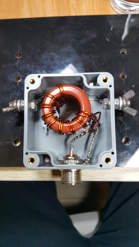

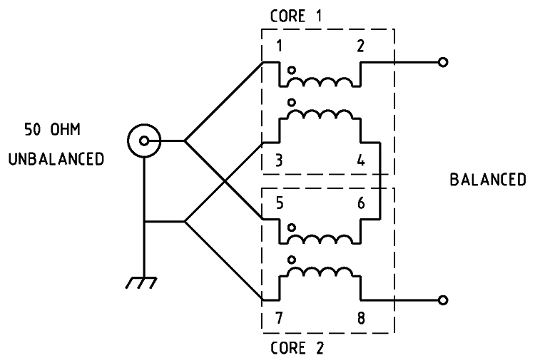

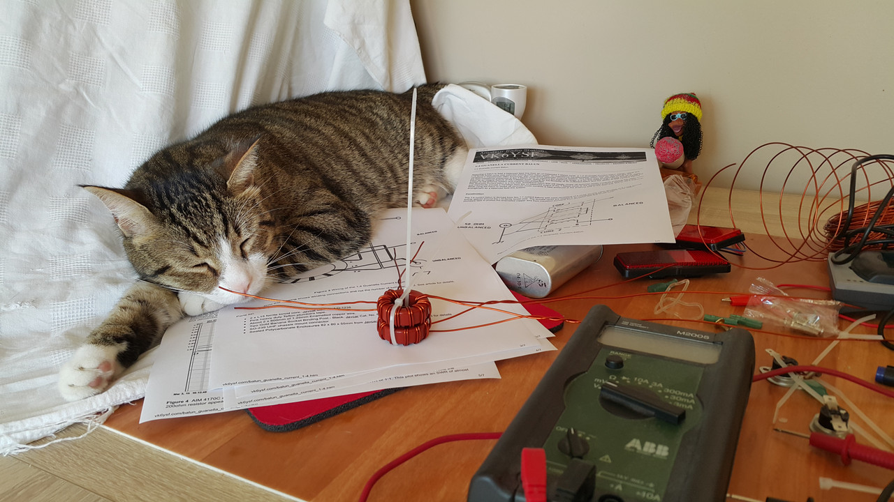

Elim düzeldikten sonra ilk iş 1:4 Guanella akım balunu yapmak oldu. Bu arada oğlum Ares beni izlerken bir taraftan şekerleme yaptı.

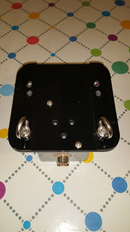

Bu aralar olumsuz hava koşulları nedeniyle bazen 2-3 gün çalışamıyorum dışarıda, atölyemde pleksiglas parçalardan bağlantı noktası tasarladım ve ona balunu monte ettim. Bu parça hem anteni gerdirecek hemde besleme kablosuna yük bindirmeyecek.
