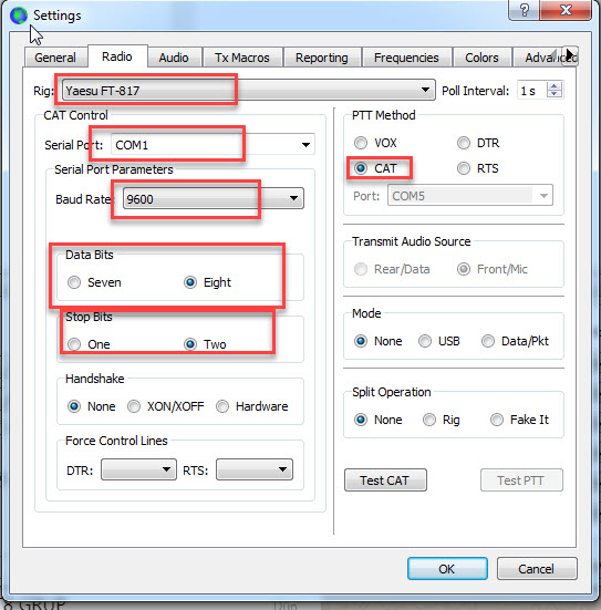

İyi çalışmalar Yaesu FT 817 kullnıyorum;
FT8 için ara birim devresi elimde mevcut (sağolsun ağabeyim yapıp gönderdi ) Laptop cihazıma dediğiniz şekilde kurulum yaptım saat ayarlarını devre dışı bırakarak verilen linkten program yükledim. RS232 için USB dönüştürücü ve ses kartı ile ilgili 3,5 mm jak şekilde ses kartına giriş yapmak istiyorum. Programda rig hatası veriyor. Bir yerlerde hata yapıyorum. Kurulum ;
rig 817
Serial Port USB
Baud Rate 38400  ( Bunu aynı zamanda Aygıt yöneticinden de aynı şekilde ayarladım ) COM 1 e takılı görüyor dönüştürücüyü
Data Bits   One
Handhake None
PTT Method
CAT
Port USB
Mode USB
Split Operation   None
yaptım
cihaz ile Laptop arası bir sorun var orda takılı kaldım

PTT method CAT OLMAMASI lazım diye düşünüyorum. PTT method seçenekleri içerisinde RTS veya CTS var ise onları bir seçmek lazım. Sağlıcakla kalınız.

PTT method kısmında CAT var aynı bölüm de aynı zamanda VOX , DTR ,  RTS mevcut ancak burda da bir alta geçtiğimizde yine PORT belirtilenlerden seçmek gerekiyor ilerleyemedim, ancak telefon görüşmelerinden anladığım ve kullanlardan öğrendiğim laptop içindeki ses kartı yerine harici USB ( Kalite önemli " şase bağlantıları fark ediyormuş") bu nedenle ELECTRAF kullanıcı amatör arkadaştan aldığım bilgi nedeni ile harici USB ses kartı kullanmam yönünde, bu arada (TA5FA nın yazılarından öğrendiğim " yılmak yok devam" balkoncu yazılarından) yılmak yok öğreneceğim daha çok işler var.

Merhaba, bir TA5FA adı geçti gibi gibi,,,,
817 kullanmadım ancak port ve PTT işleriyle epeyce haşır-neşir oldum du.
Aşağıdaki resimlerde sadece setup noktaları işaretlidir (kutucuklar 817 için doldurulmalıdır)
Rig: 817
Serial Port: USB/RS232 cat kablonuz PC nizde hangi Port numarasına oto yada manual atandıysa onu yazınız ( PC aygıt yöneticinizden)
Baud Rate: 817 cihazınızın setuo menüsünde baud ne ayarlı ise  PC port hızını da aynı eşleştirmeli siniz (817 de hangi menüdedir maualinde yazılıdır)
Data Bits: 817 için data başlangıç   8 (bu seçenekleri de haberleşme protokolündeki ne ise o seçilmeli)
Stop Bits: bitiş   2 (bu seçenekleri de haberleşme protokolündeki ne ise o seçilmeli) bazı kullanıcılar 1 seçmiş
Şayet CAT ile  PTT yaptırmak istiyorsanız ki  bu cihazda bu yetenek varmıdır bilemiyorum.
PTT method  bölümünde CAT seçeneğini işaretler iseniz   CAT kontrol tarafındaki port dan alır komutu """yani hemen altındaki port işlevini yitirir seçim yapamazsınız.""
CAT kablonuz ayrı ve PTT kablonuz ayrı ise ki bazı cihazlar  CAT(CIV)  ile PTT seçeneğini yaptırmıyor (Örnek ICOM 718)
CAT tarafında ilgili USB/RS232 portunu ,,,,,,  PTT içinde ayrı ilgili USB/RS232 portunu seçmeli  RTS ilemi yoksa DTR ilemi  PTT yaptıracağınızı işaretlemilisiniz " Bu işaretlemede esas olan ilgili USB/RS232 portunun çıkışı hangi bacak vasıtasıyla fiziki olarak TRX'e bağlıdır genellikle RTS ucu ya bir transistör yada optocoupler ile tetiklenerek TRX 'e bağlantı yapılır"
VOX 'u zaten biliyorsunuz port ayarına gerek dahi yok şayet cihazınız data girişinden(TRX'in arkasındaki DIN soket  AUIDIO giriş ve çıkış)  VOX ile tetikleme yaptırıyorsa . (Yine bazı cihazlar cihazın data girişinden VOX özelliği ile PTT yaptırmıyor)
*****Tüm bunların yanında biliyorsunuz TRX'in  menü ayarları önemlidir her cihaza ve modeline göre değişken menüsünde CAT-DATA-BOUND-PTT seçenekleri açılmalı işlevsel hale getirilmeli ki siz zaten bazı kaynaklardan gerekli doneleri almışsınız.
