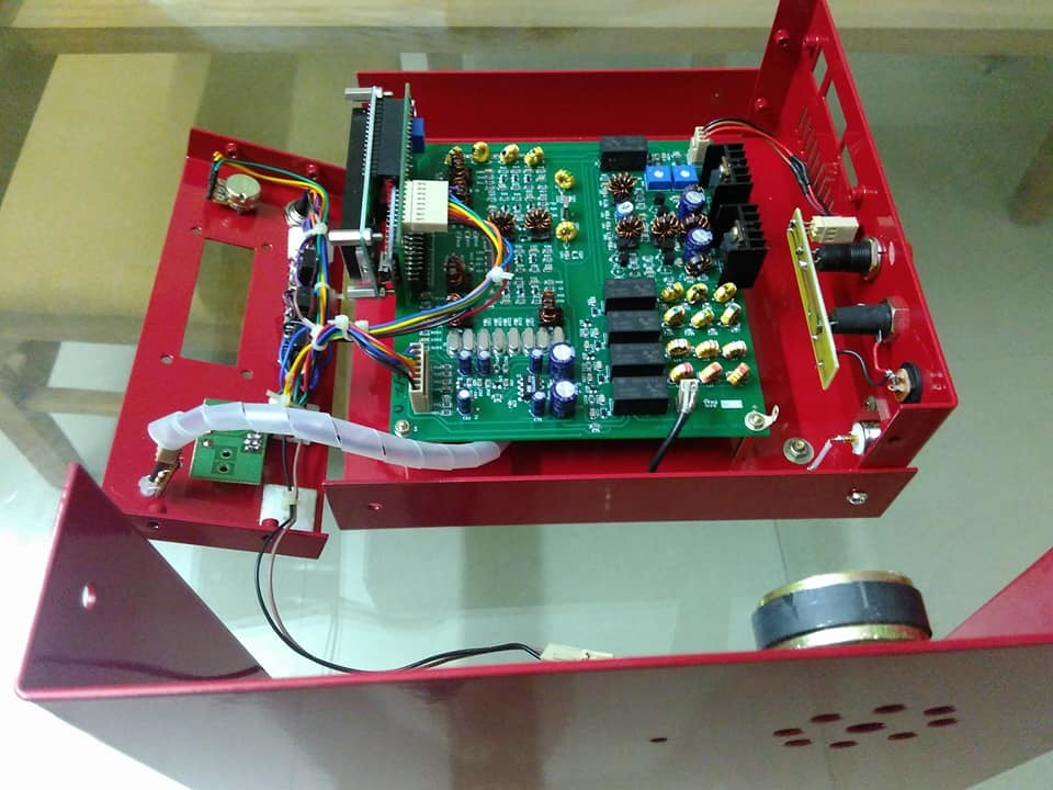

Blok şemaya bakarsanız, RX te her band için ayrı ayrı lowpass filtre yok..
Sadece tek bir  0-30 mhz lowpass kullanılmış..
TX te ise 2 adet lowpass var. 7 mhz e kadar ayrı bir lowpass ,7 mhz in üzeri için ayrı bir lowpass kullanılmış...

Ağirlıkla SSB kullanım  için tasarlanmış. Qartz filtre genişliğı SSB ye uygun. Tek kötü  yanı bant filtresi kullanılmaması. Bu gürültü seviyesini en az 15-20 db yukarı taşıyacaktır. Ama sıkıntı edecek bir durum deģil, öyle olsa bir çok cihazımızda AD9850 kullanmazdık.
Tasarımcısı kolay imalat için kendini sınırlamış, bir profosyenel için zor bir durum olsa gerek.
