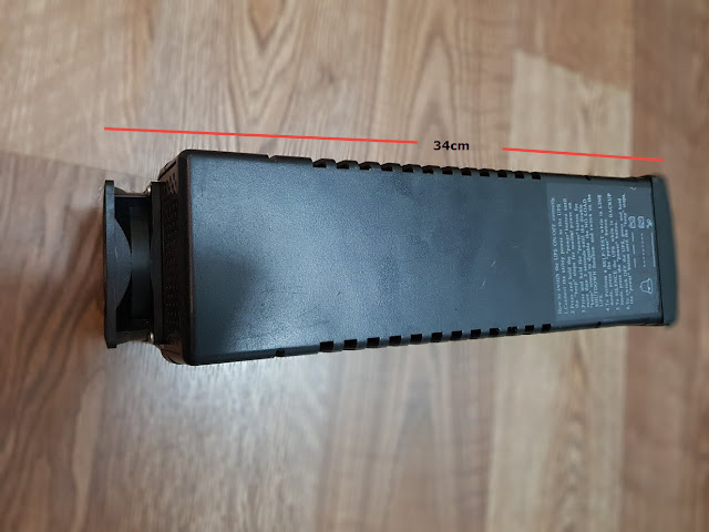

Bize 29cm derinlik gerekli ancak Fan ilavemizle birlikte kutunu dışına çıkmamız muhtemeldir.

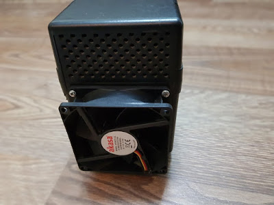

Aletin (PSU) mevcut fanı hızlı devrinden dolayı kullanmak istemedim piyasadan makul mantıklı sessiz 8cm fan buldum
AKASA DFS802512L
Bu fan dan 2 adet taktım zira devir hızı ve PSU'nun fan beslemesindeki görmek istediği akım değeri ancak yakalayabildim. Aslında iki fan iyide oldu sıcaklığı bertaraf anlamında bir adım daha önde olduk. Isınma olacak mı Elbette olacak zira orijinal fanı sesi kadar da soğutma yapıyordu.

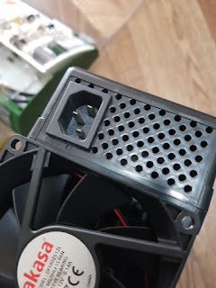

Bir tanesini  üst kapağa diğerini arka dış'a   (dışa bakan fan a koruma ızgarası takılacaktır)
Nekadar koruma ızgarası takmak istesek de arkadaki fan çıkıntısı pek hoş olmadı !!

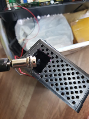

Görüntüdeki çıkıntı ve kutuyu konacağı mekan anlamında uzatması sıkıntı yaratır düşüncesiyle o fanı içeri nasıl alırız'ı çalışmaya başladım.
PSU ana kartın boyutu kutumuza sığmakta fakat fanı içeri alınca karttaki DC çıkış kontakları ile üst üste binmekteydi. İçerideki plastik aksamda hobi gravür matkap ile (yani dremel benzeri aletler ) kırık kırpık plastik parçaları temizleyerek yer açmaya çalıştım. Oldu da milim milim oturdu .....
Fan ı içeriye alabildik,

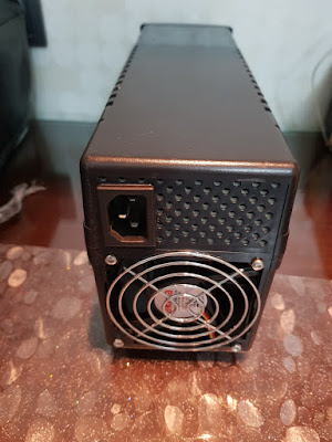

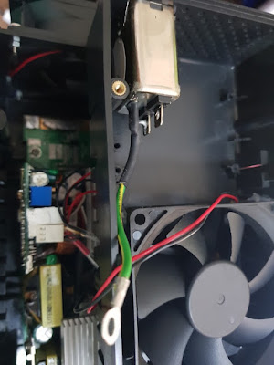

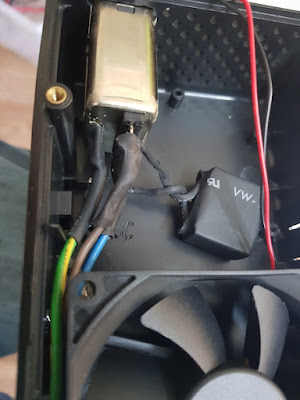

Yazımızın başında masamıza koyunca görsel açıdan AC-DC giriş-çıkış arkada olmasını istediğimi yazmıştım bu nedenle PSU ana kartın filtreli AC giriş soketini kutumuza yerleştirme vaktidir.

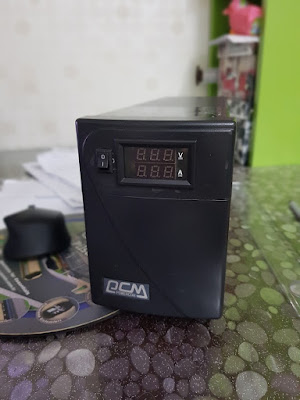

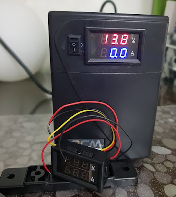

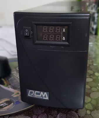

Dual V-A metre ve AC on/of anahtarı eklendi şimdi ışıklandırma vakti.

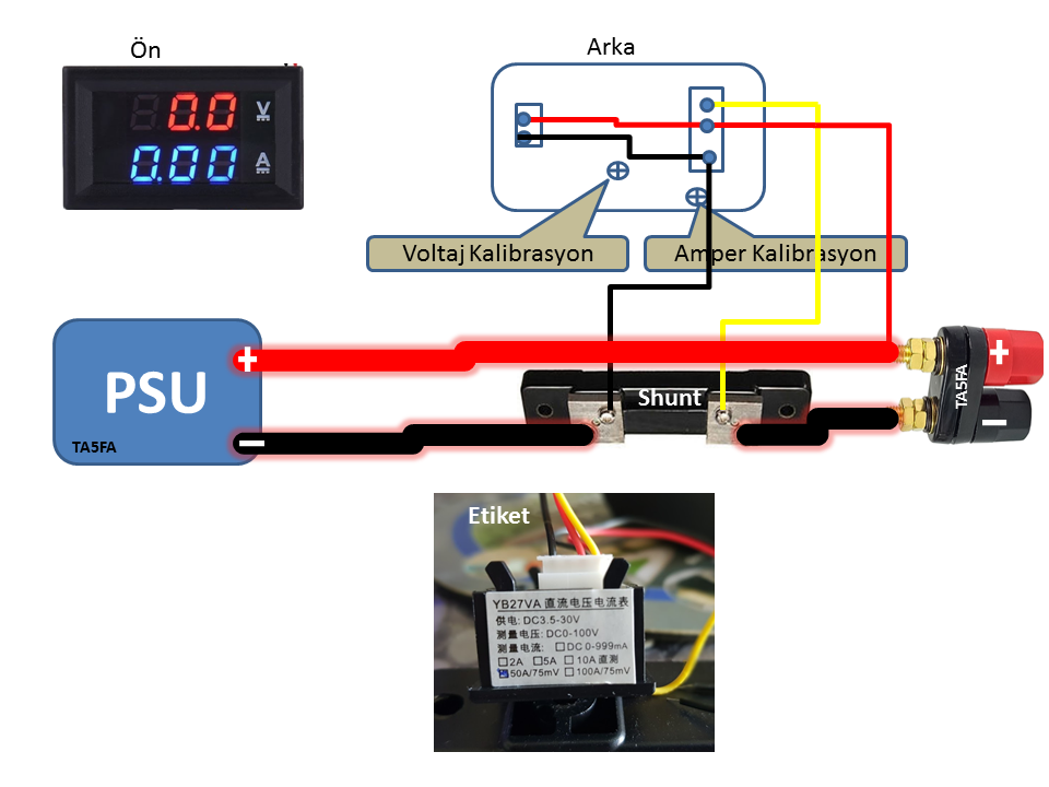

Birkaç arkadaşdan özelden gelen Dual V/A metre bağlantısı sorularına aşağıdaki grafik ile cevap veriyorum.

Mehmet bey çok yararlı paylaşımınız için çok teşekkür ederim. Vaktiyle bu V-A metrelerden ben de çok değerli bir amatör arkadaşımdan ;) bir kaç tane devir alıp stoklamıştım ama bu projede kullanmak aklıma gelmemişti. Resim de mükemmel, sağolun varolun, 73.

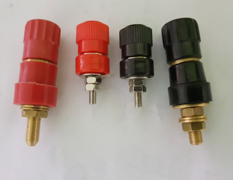

Mehmet abi size Hatfon elektronikten linkini verdiğim born klemens kesinlikle size gelen ürünlerle aynı değil. Ekteki 1. resimde gönderdiğim malzeme ile uzaktan yakından alakası yok. Ben 1 yıl önce bu üründen alıp Şua başkanımın hediyesi 48 volt besleme devresine takıp kullanıyorum.
Şöyleki siz bu konuyu açınca geçen hafta aklıma düştü vhf linear için bende yeniden born klemens siparişi vereyim dedim sonra dün yolu İzmir'e düşen işi bilen bir arkadaşımdan rica ettim getirmesi için arkadaşa ellerinde 63 amperlik ürünün kırmızı renginin kalmadığını söylemişler. Yerine alternatif olarak 2. resimdeki klemensleri vermişler. Ama yinede size gelen ürünler kadar basit birşey değil ve  tanesi kdv dahil 10tl den alınmış.

Siyah ve kırmızı arasında bile fark var bana gelenlerde somunları pulları bile birbirinden eksik fazla. Muhtemelen ellerinde kalmadığından bize 16A veya 32A olanlardan gönderdiler Hatfon'a çok güveniyordum du ...

Sanırım 63A kalitesine şu ürünlerin görüntüsü daha yakın gibi ;
