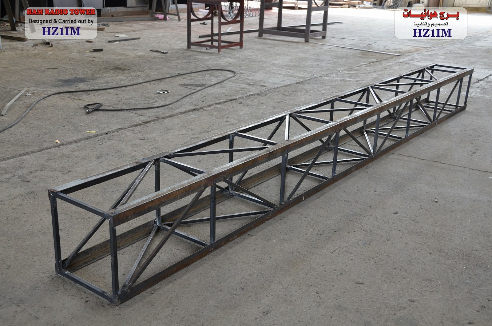

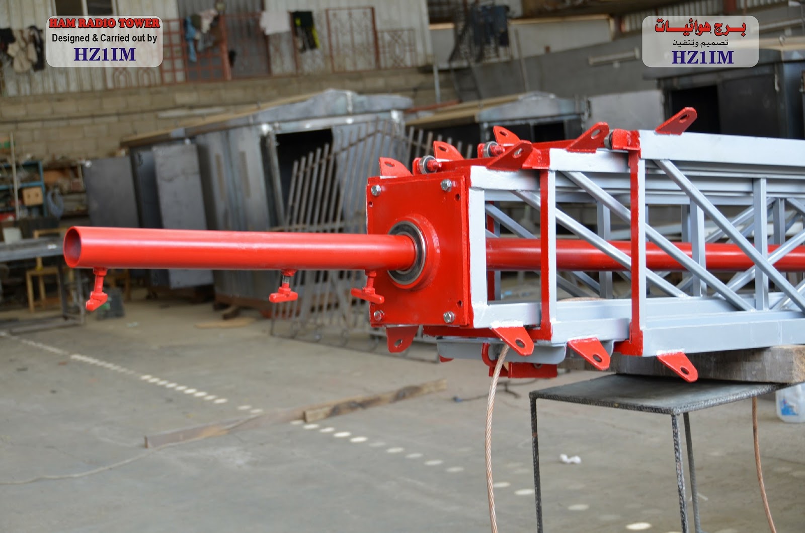

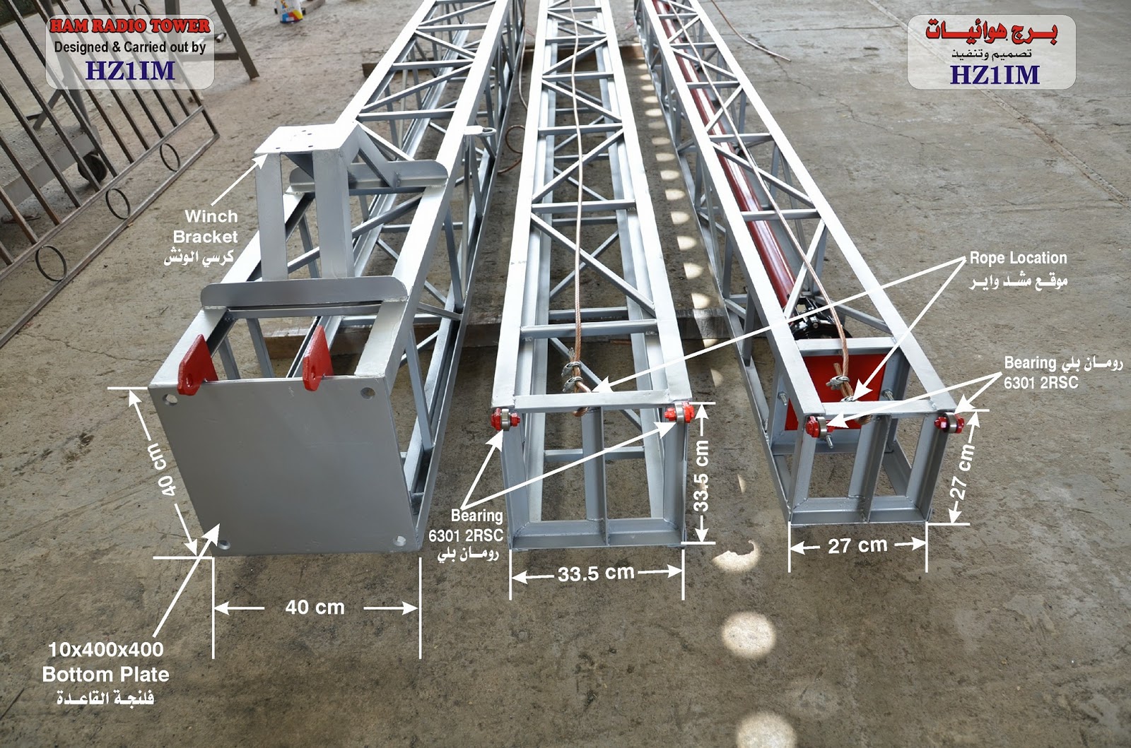

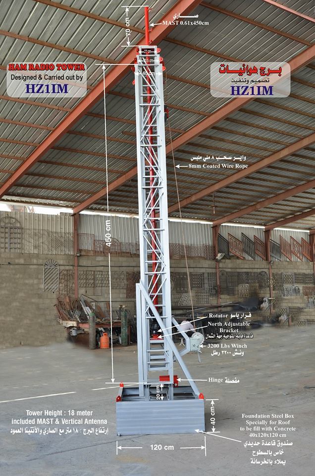

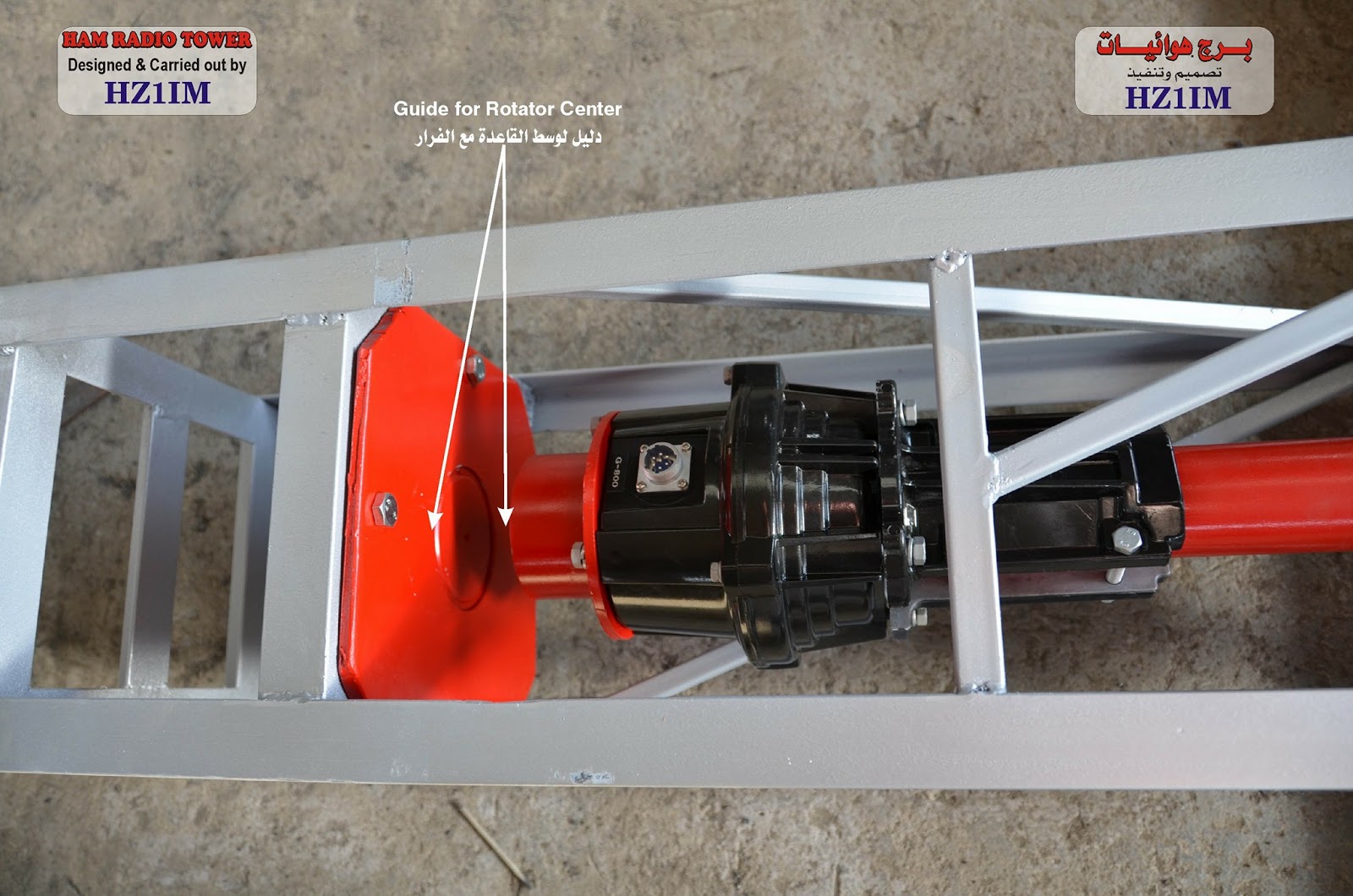

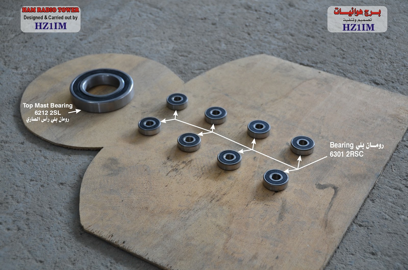

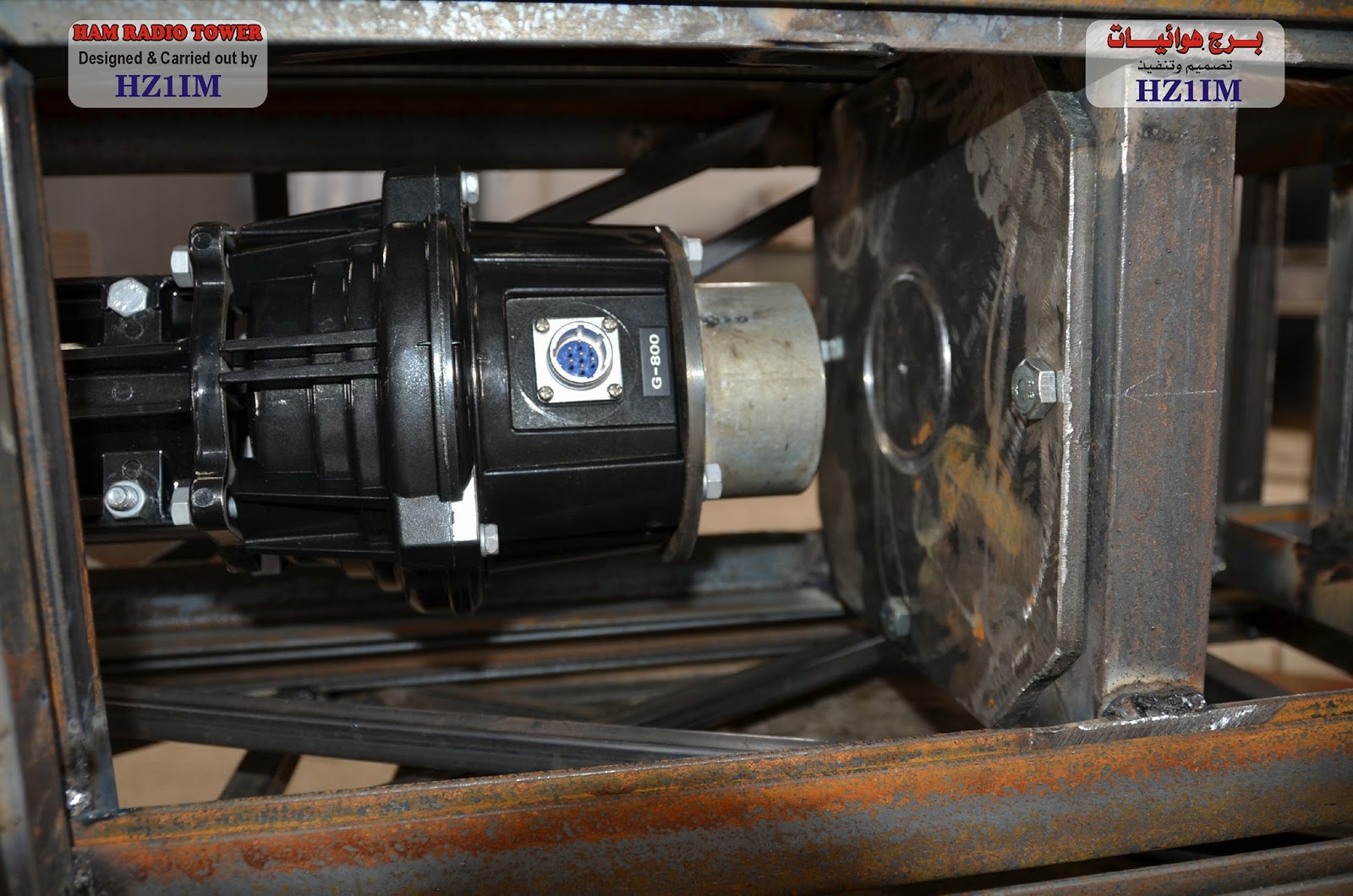

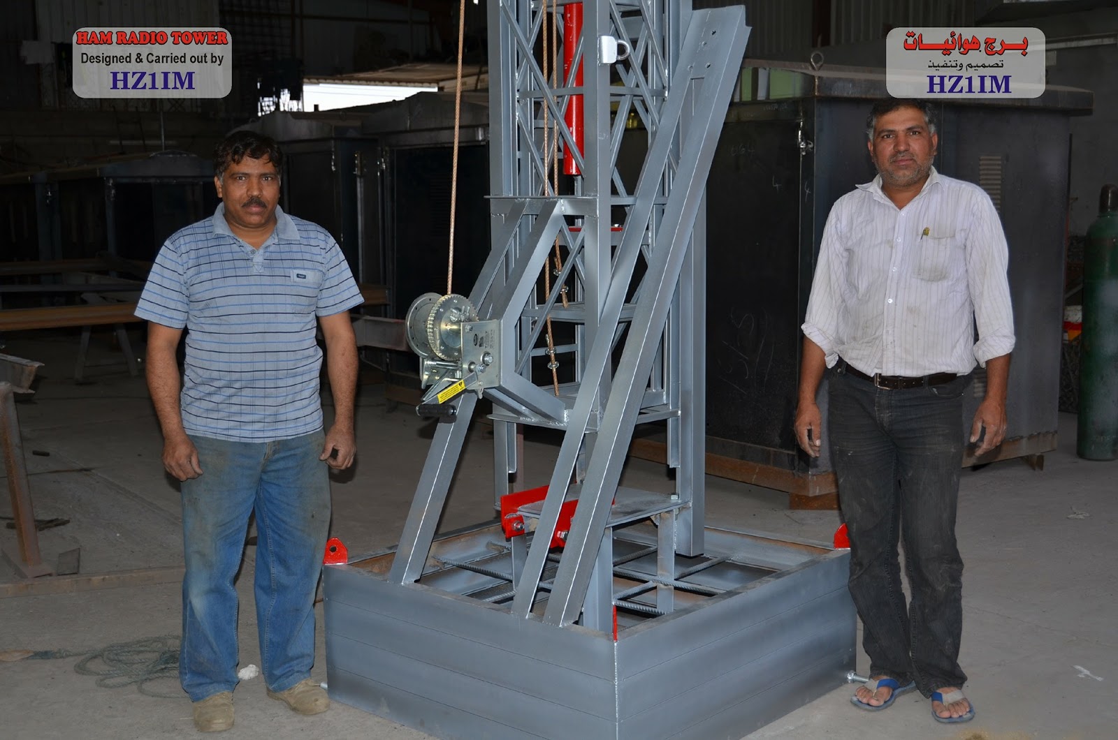

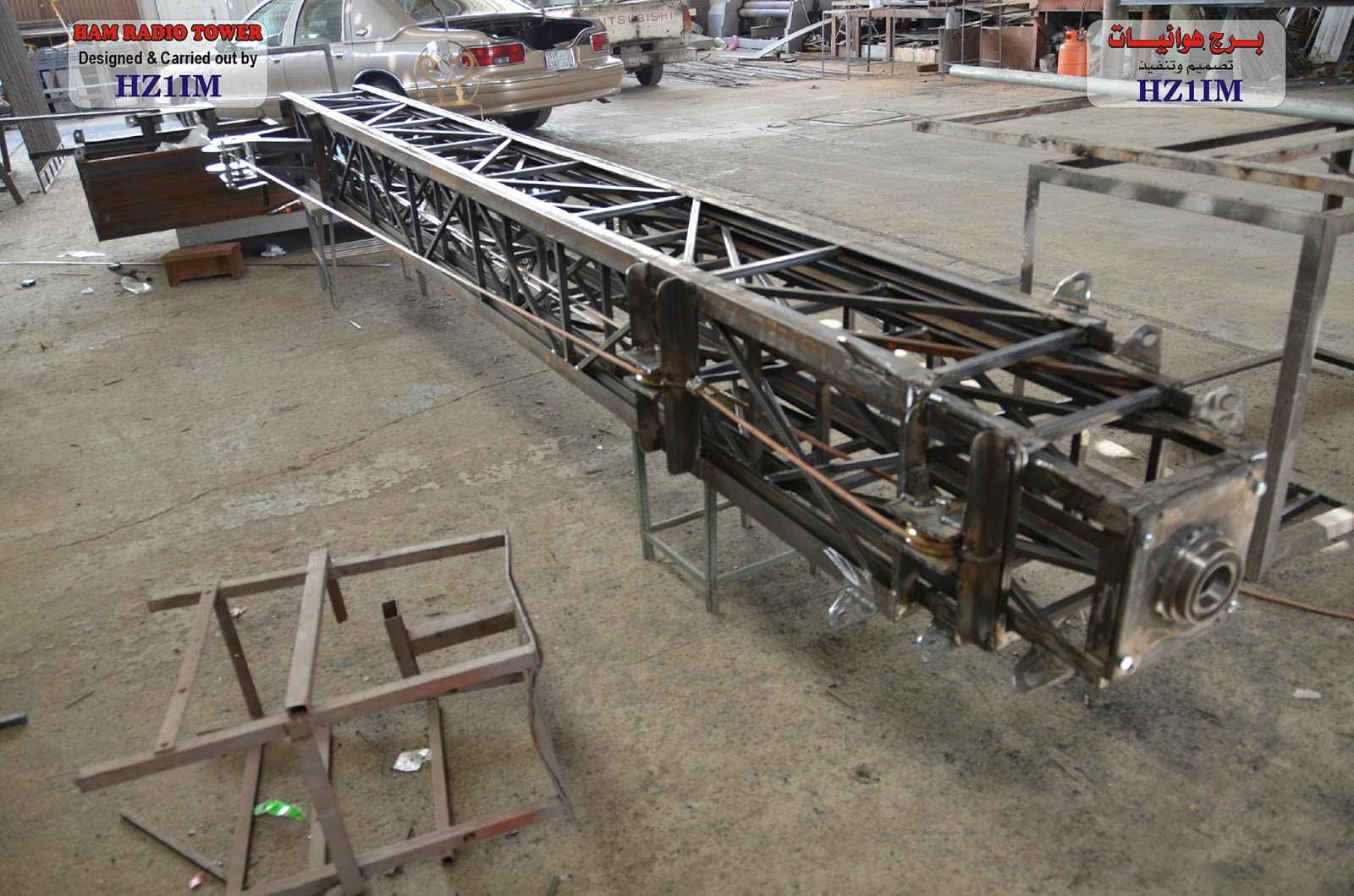

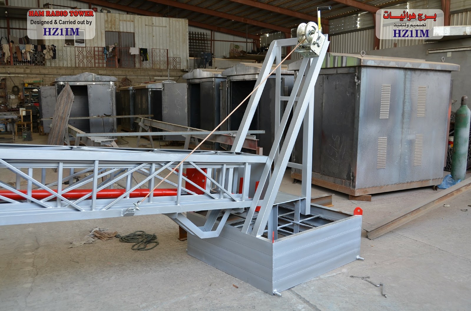

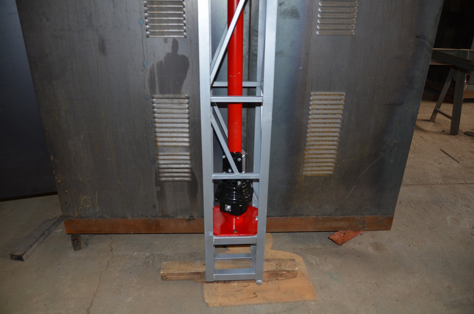

Ben yapmadım yapılmışını gördüm paylaşmak istedim.

Muhteşem olmuş facebookta gördüm plan proje varmı diye sordum. Kendi kafamıza göre yok bu oldu dedi. Şahane
