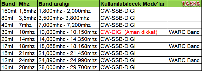

Frekans spektrumunda  3mhz~30mhz aralığında görünse de Radyo Amatörlüğün de 3mhz 'nin altına inilerek 1,8mhz bandı ve aşağıları da tahsisli olduğu ölçüde kullanılmaktadır.

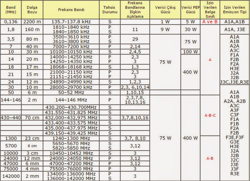

Ülke olarak IARU 1. Bölge kapsamında olduğumuzdan genel anlamda frekans spekturumda o bölgenin plan ve tahsislerine uymak zorundayız.
"Yalnız birinci öncelik Ülke planı dahilinde hareket ve kullanım olmalıdır" nedir bu ülkemizdeki plan derseniz aşağıdaki listeden görebiliriz. Son sütundaki emisyon "Modülasyon" tipi olarak nitelendirebiliriz.
WARC bandlar nedir'i şu yazımızdan öğrenebilirsiniz; http://www.telsizciler.org/index.php/topic,30815.msg93753.html#msg93753

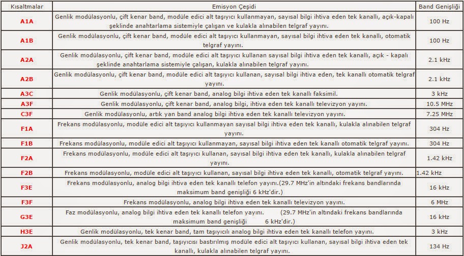

Emisyon tipleri kafanızı karıştırmasın harf grubundan değil bildiğimiz yöntemden gideceğiz. Burada bizim kullanabileceğimiz modülasyon yani emisyon tipleri ;
CW : Morse
SSB : LSB ve USB
DIGITAL : RTTY, PSK, SSTV, JT65, v.b.
SSB modunda  7mhz - 3,5 mhz - 1,8 mhz bandlarında  LSB  kullanılır diğer badlarda ise USB kullanılır.
