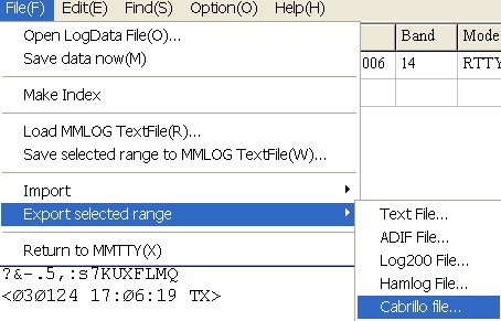

MMTTY ile Programı ile RTTY Contestlerde çalışılabilir mi?
« Yanıtla #2 : 26 Eylül 2008, 15:27:02 »
MMTTY programı ile RTTY Contestlerde çalışmak mümkündür. BARTG RTTY Contest için MMTTY programının nasıl düzenleneceğini
http://www.qsl.net/ta9j/contest/bartgmmtty.htm
 adresinde önceki yıllarda vermiştim.  Setup Logging INPUT kısmından isterseniz CQ/RJ kısmını tıklayarak CQ WW RTTY Contest'i seçebilir ve bu contest için düzenleme yapabilirsiniz.
log oluşturmak için aşağıdaki yolu izleyebilirsiniz.
Yarışmaya girip hesaplamada sorun yaşayanlar. ADIF formatında kayıt yaparak e-mail : ismailcakmak@gmail.com adresine gönderirlerse hesaplamarı yapabilirim.
