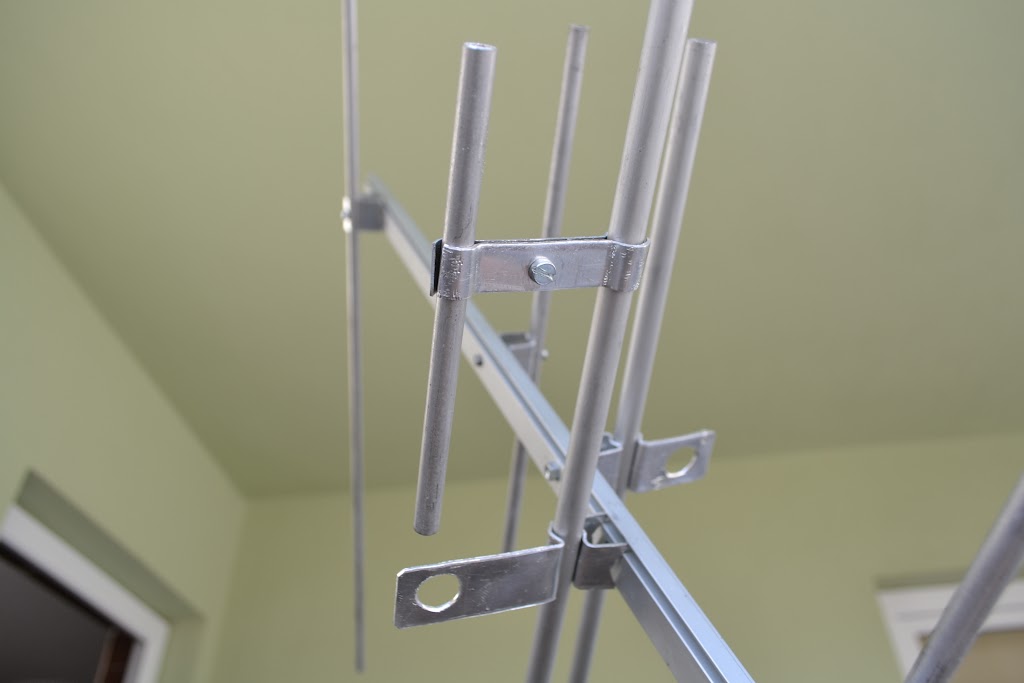

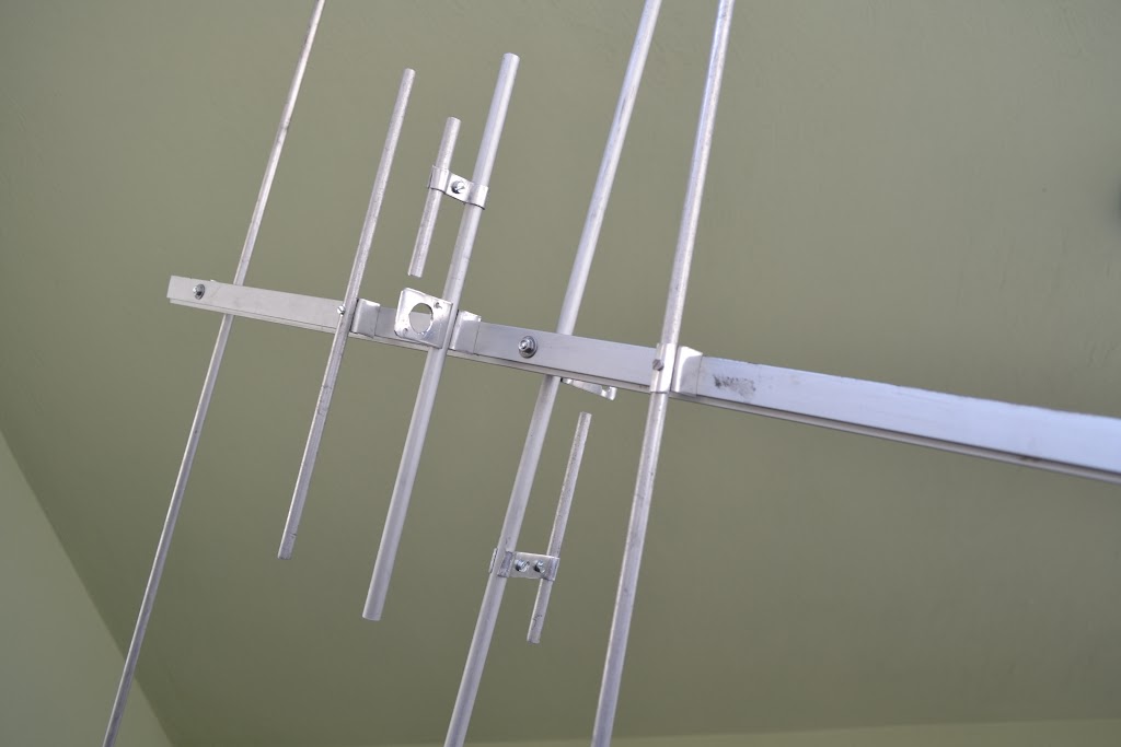

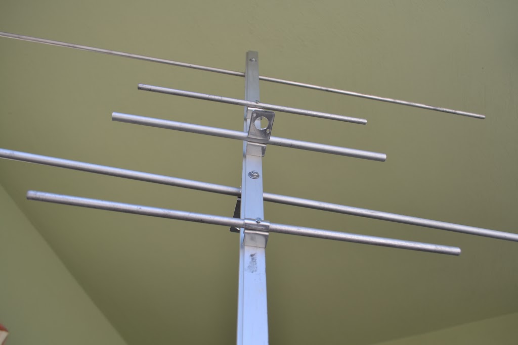

Selamlar;
Anten CUSHCRAFT A270-6S modelinden birebir yapılmıştır.
Manueli için :
http://www.ecse.rpi.edu/Courses/CStudio/ham_radio_docs/a270-6s.pdf
PDF mauelinde ölçüler hem inc hemde cm olrak verilmiş.

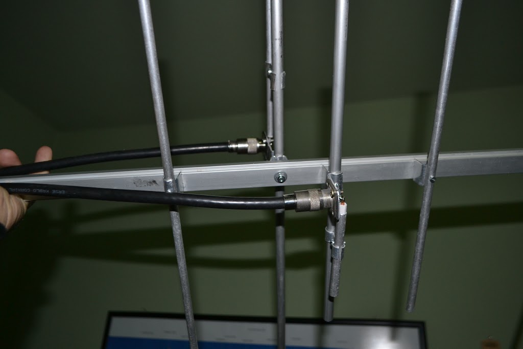

SWR ayarını canlı ucun bağlandığı çubuğu yukarı aşağ kaydırarak yapabilirsiniz.
En düşük yerde sabitleyin.
Bunu Hem UHF hem VHF için ayrı ayrı yapın..
Biraz ince işçiliği var ama güzel bir antene sahip olmak isteyenler deneyebilir.
Alüminyum malzemeleri sanayiden alüminyum doğramacıdan aldım.
Anten ilk denemeleri başarıyla geçti..
Test spektrum görüntülerini de yakında eklerim..
Yapacak arkadaşlara şimdiden başarılar..

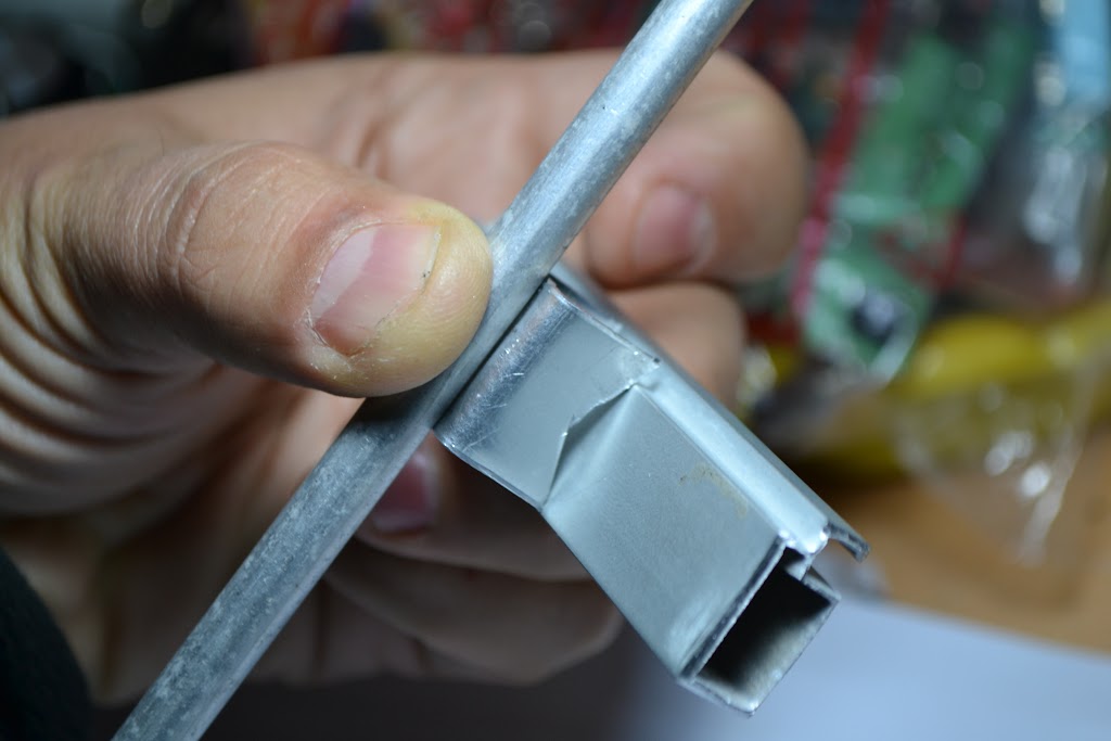

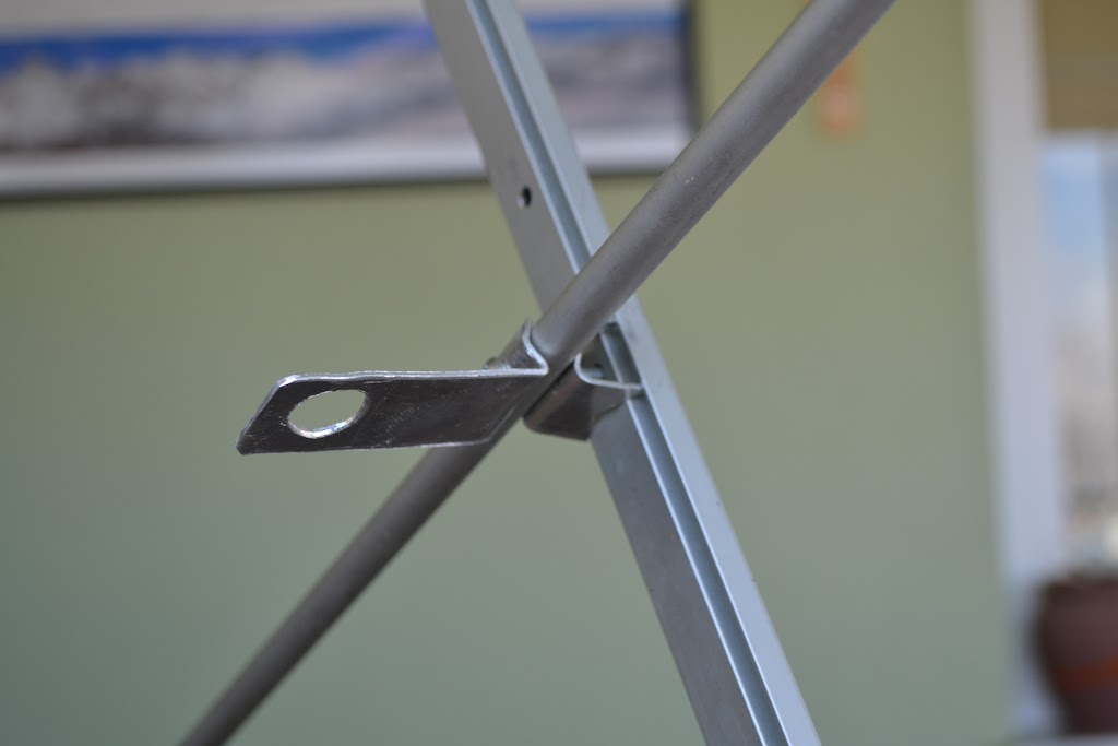

53 nolu tıkaç parcası için malzeme öneriniz varmıdır.
Osman Güler
TA2CMC (eski çağrı işareti)
Ynt: Elyapımı (VHF - UHF) Dual Yagi Anten Çalışması..
« Yanıtla #3 : 02 Kasım 2015, 18:30:50 »
Osman Bey;
Pilot kalemlerin arkasında siyah bir parça var oraya  tam oluyor.
Ama epey kalem ister :)
Çevrimdışı TA3ADK
« Yanıtla #4 : 03 Kasım 2015, 02:43:30 »
Hocam elinize sağlık. Güzel çalışma ve güzel anten .
Uç parçaları için iki öneride bulunabilirim.
1-Siyah silikon. Soğuk yada sıcak
2-Oto sanayi sitelerinde klipsçi tabir edilen yerler var. Envaiçeşit tapa , kapak,klips  vs. bulunuyor. Buralara bakılırsa uygun malzeme çıkacaktır.

Ancak vhf ve uhf kablolarını tek kapbloya dönüştürken kablo ölçüleri nedir.Bu konuda yardımcı olursanız sevinirim.TA2JA ESKİŞEHİR DEN SELAMLAR.
