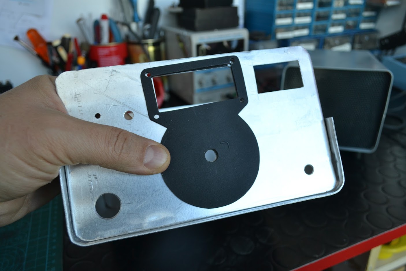

Bu projede işin alıcı verici kısmından bahsetmeyeceğim. İşin en zor kısmı kutulamadan basladım.. Daha sonra kutunun içini doldurdum böyle daha kolay oldu..
Kutu için Alüminyum sac gerekiyordu. Bunu internet üzerinden satış yapan METALAVM isimli Gaziantep merkezli bir siteden satın aldım.. (https://metalavm.com/aluminyum-sac-duz-yuzey ) Kargo ile sorunsuz bir sekilde geldi.
(sitede en küçük ebat 1mx1m var. Kalınlık olarak seçenek çok 1mm-1.2mm vs.. Ben 1.2mm olandan 2 adet 1mx1m ebatında olanından aldım.. Ancak kesilmemiş 1mx2m halinde tüm plaka olarak geldi.. )
İlginçtir kargoda hiç bir yamulma ezilme olmamıştı.

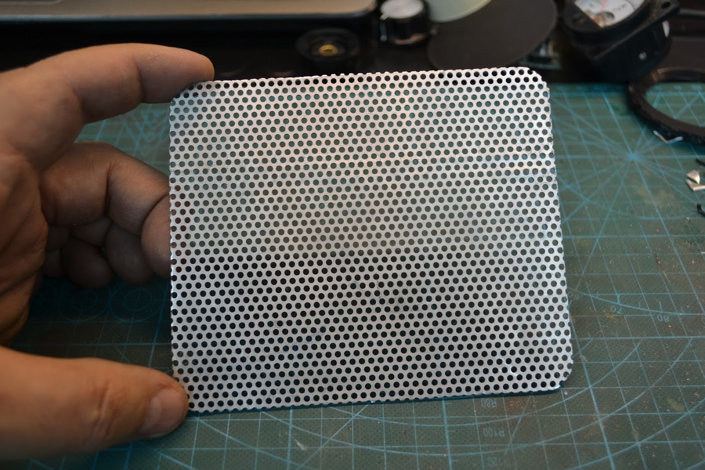

Alüminyum yumuşak bir malzeme olduğundan delmesi kesmesi bükmesi kolay bir malzeme. Makas ile bile kesebiliyorsunuz.
Bittikten sonra sprey boya ile boyadım. Kasa kısmı gri ön kısımlara antrasit boya kullandım. Sprey boyalarda en kaliteli marka Akçalı dır.. tevsiye ederim...

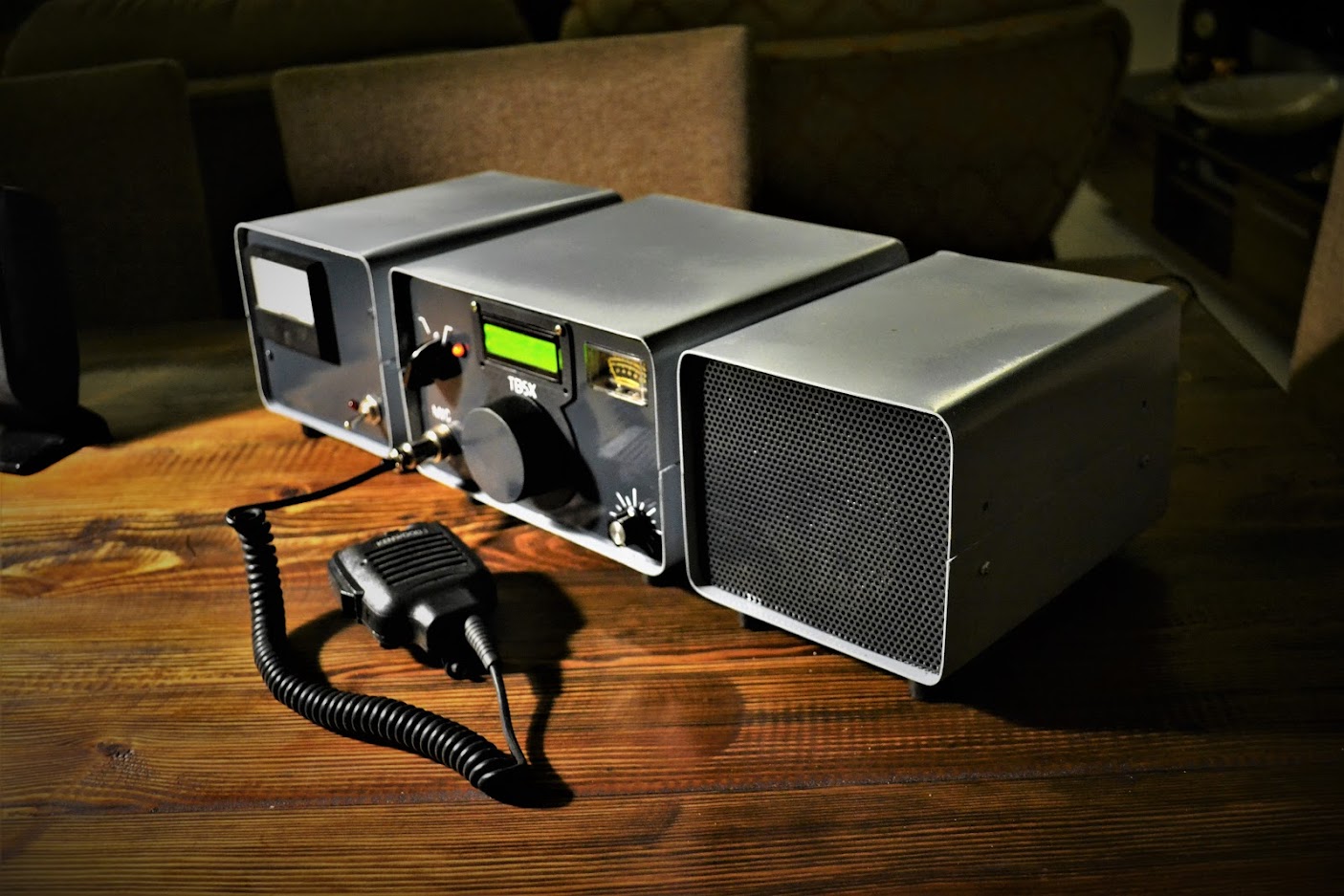

Geri kalan kısımlar fotolarda mevcut.. Daha biraz ince işçiliği var.. S Metre skalası hazırlayacağım. Ön panelin yazılarında eklemeler yapacağım. Bunun için beyaz kalem kullandım.Soldaki power Amplifier katı olacak . İlerde bir de besleme Power Supply eklemeyi düşünüyorum . Seti bu sekilde tamamlamak düşüncesindeyim..
Eklemeler oldukça bu başlık altından fotoları paylaşırım..
