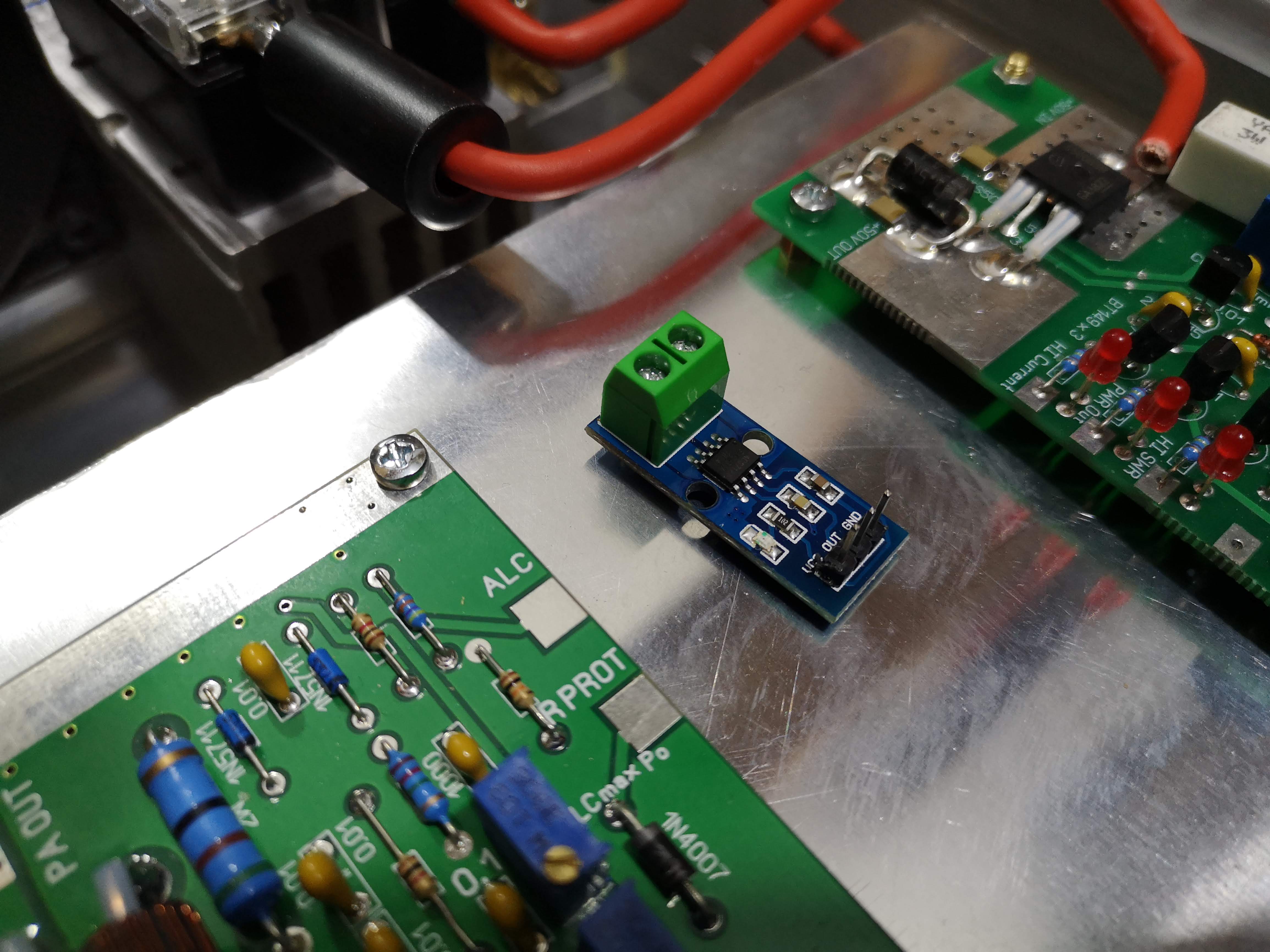

Merhabalar, bir projemizde Amper ve Volt göstergesi kullanmak için ACS712 Arduino için akım sensörü kullacağız, Proje 48Volt ile çalışıyor ve 25Amper' e kadar akım çekiyor, projenin 48Volt ayağında 6'lık bakır kablo kullandık ACS712' nin kendi klemensleri bile gözümüze çok küçük geldi acaba gerçektende içinden geçen akıma dayanabilirmi kullanan deneyimleyen arkadaşlar yardımcı olursa yada başka bir önerisi olan.

Naçizane önerim,  klemensi sensör kartından sökün ve bağlayacağınız  kabloları kaliteli bir şekilde  kartın  altından  lehimleyin.  Başarılar 73.

Benzer Modül de klemens sökülerek bağlantı yapılmış
https://www.youtube.com/watch?v=UF5jrnXvTlM   seri bir video
