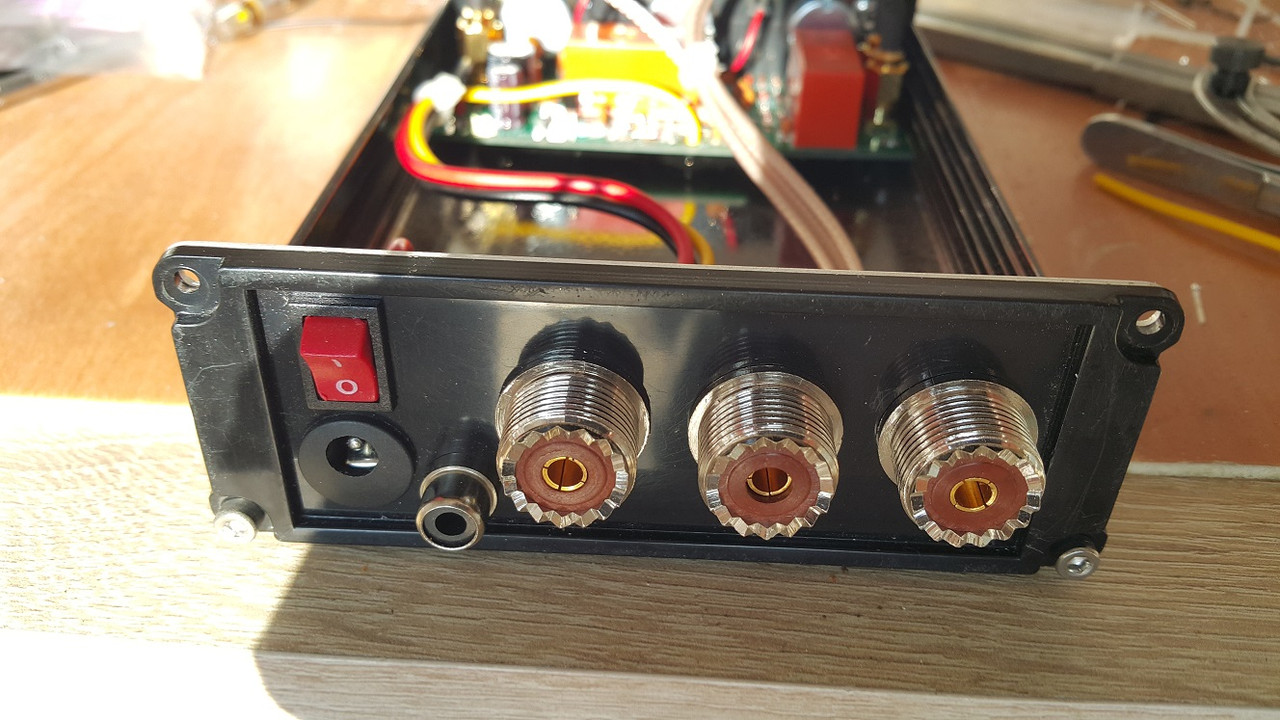

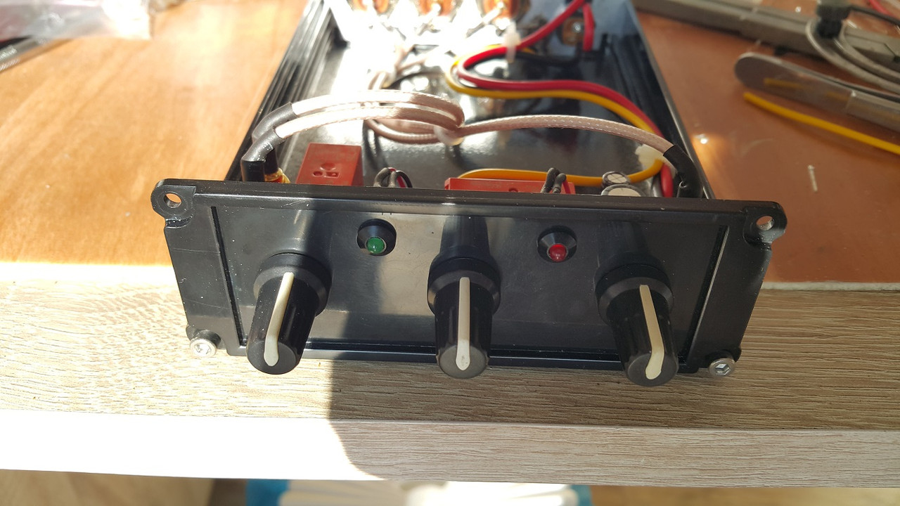

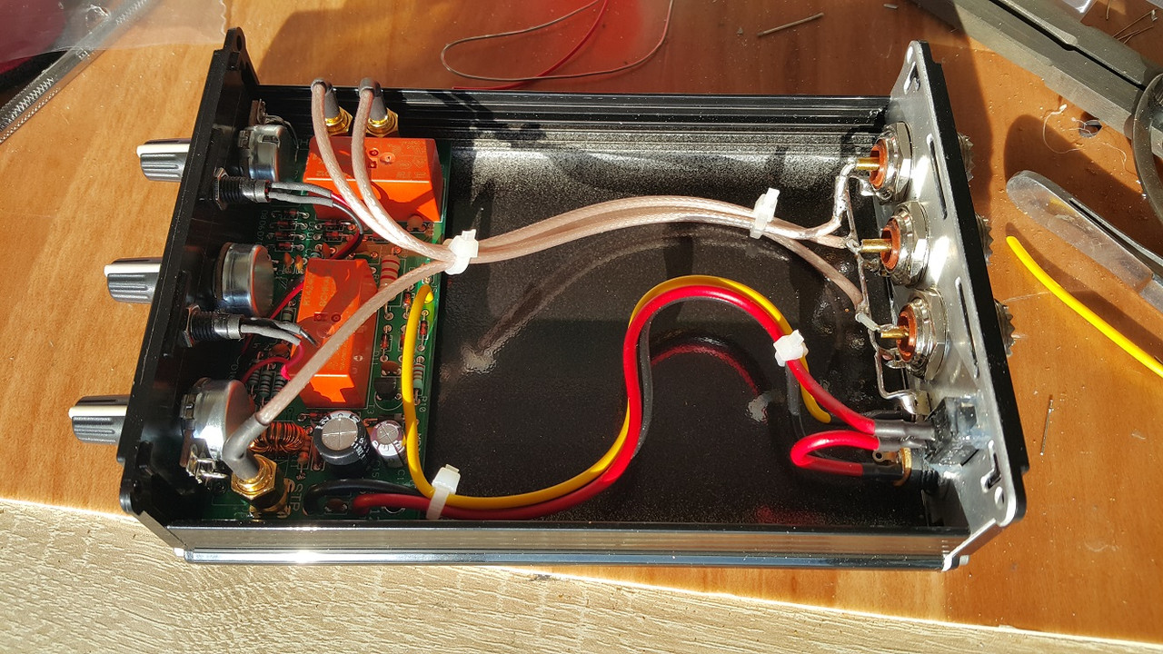

Merhabalar arkadaşlar.

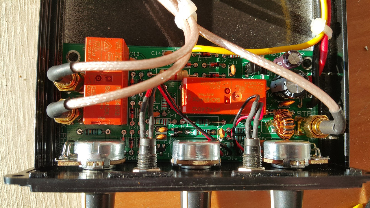

Öncelikle şunu söylemeliyim, devreyi henüz denemedim zira istasyonum aktif değil. PCB yurt dışından bir amatör tarafından gönderilmişti, ben sadece komponentleri lehimleyip diğer malzemeleri de tamamladım ve kutuladım. Düğmeler hiç hoşuma gitmedi, onlar en kısa zamanda değişecek :)
FET ler SMD olduğundan dikkatli bakılmadığında görünmüyor olabilirler. Devrenin diğerlerin en önemli farkı VOX içermesi, devreyi dizayn eden kişi bunu şöyle açıklıyor;
VOX: Verici D10 ve D11 ile düzeltilir. Üretilen negatif voltaj T3'ü kapatır ve bu da röleleri kapatır. VOX, yalnızca alıcı-vericiden gelen TX / RX kontrol sinyalinin arızalanması durumunda güvenlik önlemi anlamına gelir. Bu kontrol sinyali, J5 üzerinden devreye girer ve iletim sırasında J5'i toprağa çeker.
