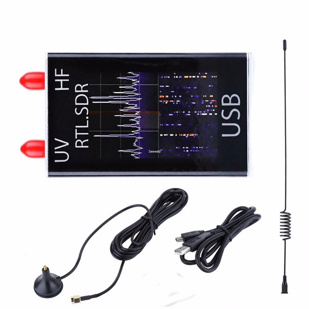

Elimde şu fotodaki SDR den mevcut.. Ancak kurulumda ve çalıştırmada sürekli hata alıyorum..
Zadig adlı programla sürücüyü yükledim. Aygıt yöneticisinde de görünmesine rağmen SDR programlarını açtığımda aşağıdaki uyarıları alıyorum.. Bir çok SDR programını denedim hepsi hata veriyor..
Sorunun kaynağı ne olabilir?
