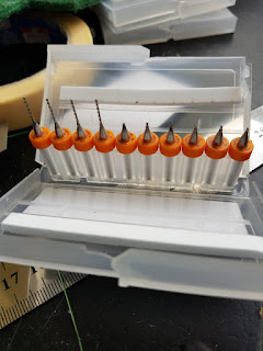

1985 lerde delikli plaketlerler bıraktığım (bakır padsiz düz delikli fiber levha) devre montaj işine Toner/UV  v.b metotlar ile geri döneyim dedim di.

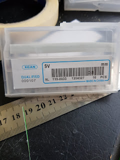

Bakır plakete delik için çok albenili adı da bir o kadar caf caflı "Tungsten Karbür" 10 dakikada 6 tanesi  küt küt küt.  Ya yanlış malzemeyi yanlış yerde kullandım yada bunlar dandik çakmanın çakması.
Döndüm ne varsa klasik tığ modelinde diyerek delme ve bitirme bana mısın demedi.
Sorum şu ilk başta yazdığım 6 tane küt küt çerez gibi kırılan tığ uçlar ı kullanan oldu mu aynı sorunu yaşayan oldu mu. Olmadıysa bundan sonrası için olamaması açısında arkadaşlara uyarı olsun uzak durulması .....
Haa bu tığ bu iş için uygun değil deniyorsa da onuda öğrenmek isterim zira satışında PCB Dremel .....Tungsten Karbür.... bisürü bişiy yazıyordu.

Mehmet bey merhabalar,
Aynı yoldan ben de geçtim . Karbür uçlar çok sert olduğu için çok kırılganlar. Matkabı elde tutarak kullandığınız zaman en ufak titreme ile kırılıyorlar. Bu yüzden  sütun matkap tarzı bir şey kullanmanız zorunlı. Bende Proxxon un mini tezgahı var kırılma oranı sıfıra yakın. Birde matkabın hızlı dönüyor olması önemli 20.000 devir/dak gibi. kolay gelsin. 73.
