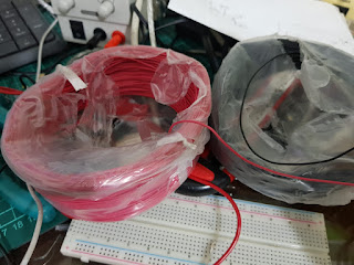

Tek damarlı kablo ihtiyacımı birşekilde  cat-5/6 kablodan karşılasam da ,
Çok damarlı 020mm~~050mm aralığında kablo "kolay lehim tutan" pek bulamadım .
Reklamlardan değilde bizzat kullanan arkadaşlardan çok damarlı montaj kablosu önerisi rica edeceğim.
Vaktiyle Led panoların popülerliğinde bir kaçyüz mt 020mm kablolardan almıştım her kullanışımda binbir ........dua ediyorum  bakır benzer alaşımındanmıdır nedir pasta flux nafile lehim sardırmak işkence oluyor.
İşte o kablo

Mehmet amca;
Anladığım NYAF kablolardan muzdarib olduğun, ben Bilal amcanın (TA8A) HF için tavsiyesi üzere 2,5 mm2 olanından tedarik ettim kullanmaktayım. Eski kalite  bakırlar içerisinde  yok . Bu yüzden de lehime şöyle uzak uzak bakıyorlar gibime geliyor.
Sürçü lisan ettik ise affola

Ben Erse kablo'nun LIHCH 8x0.22 sinyal kablosunu kullanıyorum. Hiç pasta/flux ihtiyacım olmadı.
Kaliteli bir LIYCY veya LIHCH kablo kullanabilirsiniz.
