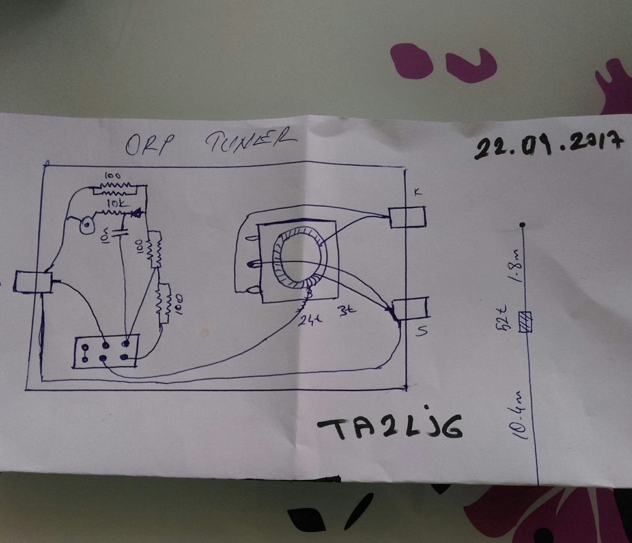

Qrp cihazların olmazsa olmazı Anten tuner. T50-2/T50-6 kullanılmış, Kapladığı bantlar 40M, 20M 10 M.  kolay gelsin arkadaşlar. 73

Hafta sonu testlerini yaptım gayet iyi çalışıyor. Diğer resimleri  yükleme siniri sebebiyle sayfaya atamadım. Merak eden arkadaşlar facebook arama bölümüne çağrı işaretini yazar ise amator calismalarimi yayınlamış olduğum.gruba ulaşabilir. 73

İlerde bunun 80 metreyi de kapsayanını yapmak istiyorum. Tabi ki geniş bantlı 1:64 unun ile. O zaman multibant çalışıyor. Ama bu devredeki gibi rezonans devresi içeren devreler kadar verimli olmayacağını tahmin ediyorum.
Denemenizin sonuçlarını ve değerlendirmelerinizi yazarsanız memnun olurum.

Ali bey 5 metrelik bir holta kamisini balkonda açıp teli ters V şeklinde Tam sağlıklı geremesemde 40 ve 20 m de tun ettiğini gördüm. Portable taşınabilir fazla yer kaplamayan bir anten oldu, ilk fırsatta açık alanda qrp ile test edeceğim. Sonuçları buradan paylaşım yapıcam. 73
