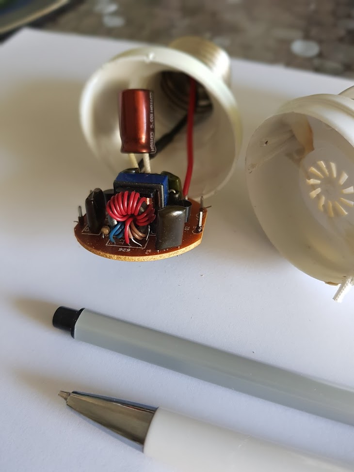

16 tur tasarruflu ampul troidi.( bunları daha hf de çok kullandım,frekansları 50 mhz e dahi uygundu)
Ynt: HF Jammer olabilirmi?
« Yanıtla #59 : 16 Eylül 2017, 14:45:57 »
 Xphase benim için yapan sağolsun abey'imiz olsada iş toroid olunca ......
Uzun süredir arızalı olup ta üşendiğim değiştirmediğim tasarruflu lambaya koştum :) Toroid sen yokmusun sen üşengeçliğe bile ilaç oldun :)
Ama ebadı pek bi küçük geldi ancak test sonucu L hiç de küçük değilim diyor.   Bilgi için teşekkürler
